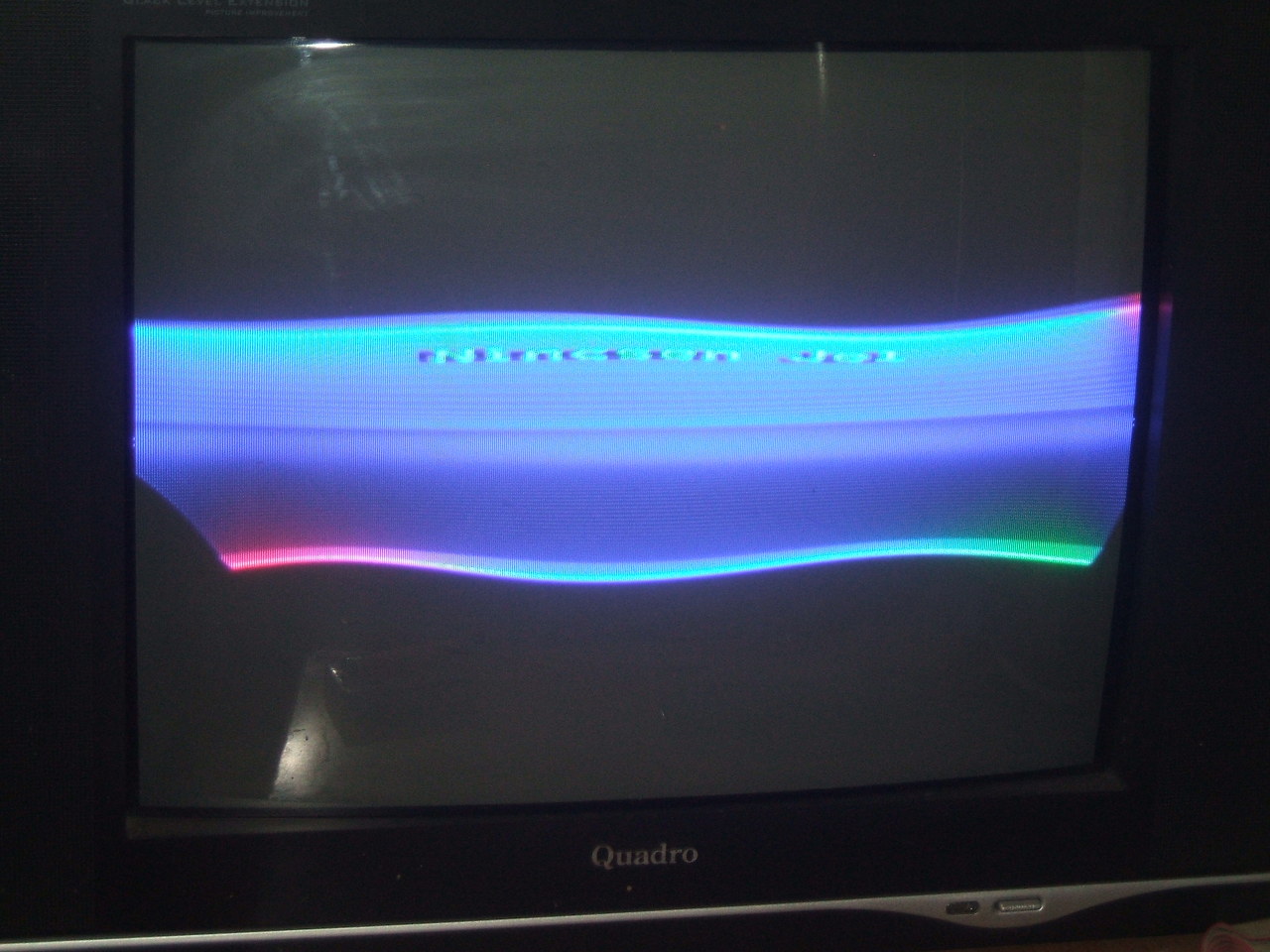

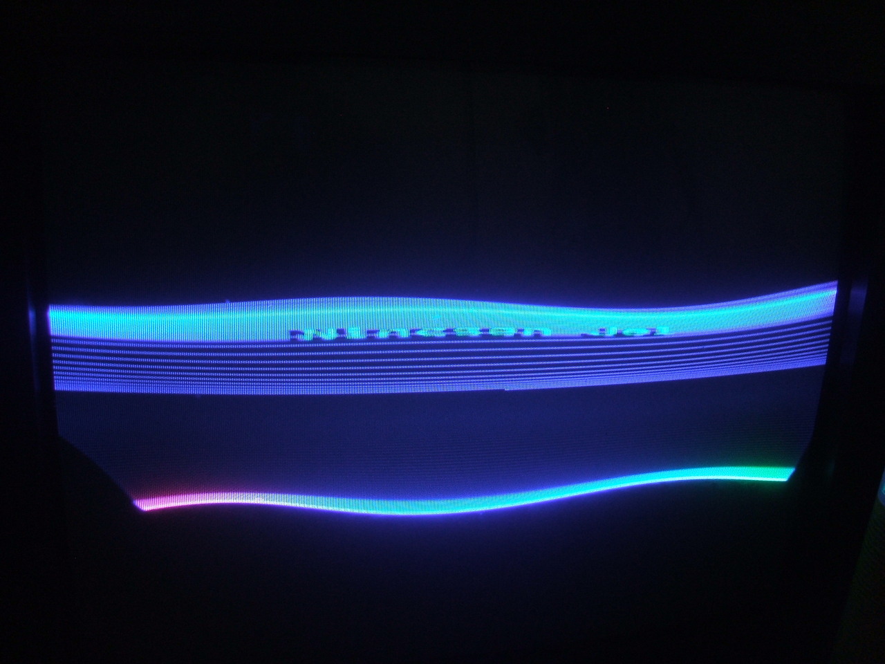

Üdvöllett:egy kérdésem lenne van egy grand prix STV 71-165TF TF3PT90 TV kéttoldald befeléhajlik a kép és egyre jobban kezd befelé halanni akitud segitsen,elöre is köszönöm.

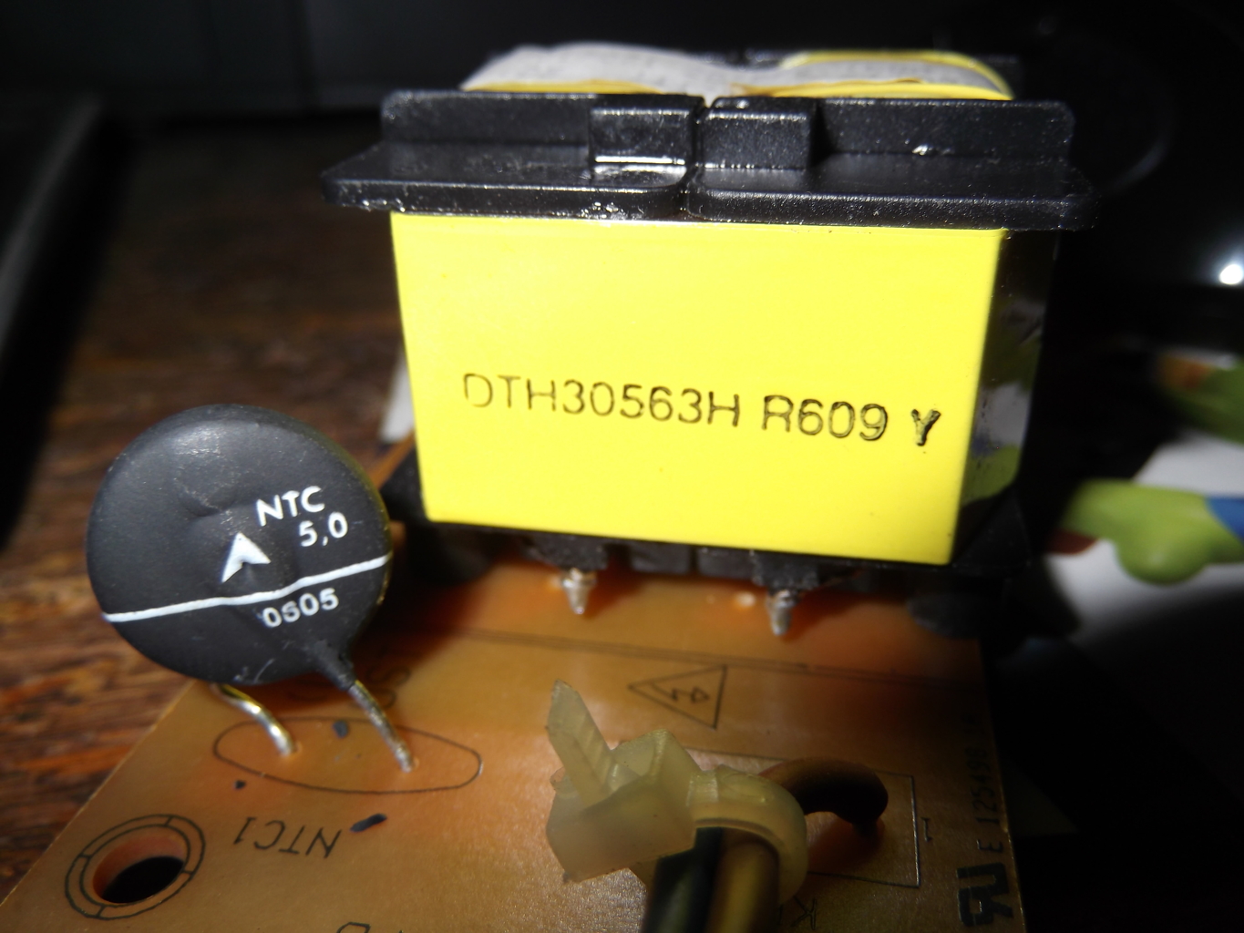

(#) baloghzsolt81 válasza baloghzsolt81 hozzászólására (») Márc 9, 2013 /
üdv emberek egy kérdésem lenne evvel kapcsolatban még hogy a transzformátor vagy lehet az
áramkorlátozó elenállás szált e-el mert ha a lehúzom a főpanelről akkor nem vágja ki a biztosítékot ha rádugom akkor amint áram aláhelyezem a készüléket kivágja.
válaszotokat köszönöm.
A hozzászólás módosítva: Márc 9, 2013
(#) BarnaPili válasza baloghzsolt81 hozzászólására (») Márc 9, 2013 /
Szerintem ez csak egy soros induktivitás,ez lenne a PFC a TV-ben. Véleményem szerint nem ez miatt vágja ki a biztit,sokkal inkább a tápban kellene szétnézni.Lemágnesező PTK,tápFET,...
