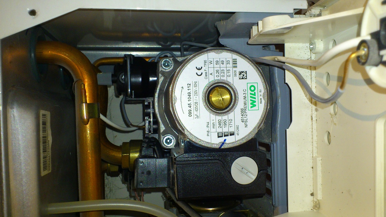

(#) BCS1 hozzászólása Márc 12, 2013 /
Mivel az NTC csere után is kiállt a kazánom túlmelegedés hibakóddal a szerelőm tanácstalan.
De szerinte még elképzelhető, hogy a szivattyú indító kondenzátor lehet a bűnös.
Tudja esetleg valaki, hogy honnan tudnék szerezni ilyet és egyáltalán mit keressek?
A kazán ARISTON TX 23 MFFI.
Illetve hol van ez a kondi? Állítólag házilag cserélhető lenne..
(#) JZoli válasza BCS1 hozzászólására (») Márc 12, 2013 / 1
Benne van a szivattyú oldalán lévő dobozban, amin a fokozatkapcsoló is van. Ha kiveszed a szivattyú végén lévő légtelenítőcsavart akkor meg tudod nézni, hogy üzem közben forog-e a szivattyú tengelye. Mielőtt a kondit cseréled érdemes megnézni ezt is.
(#) drdr válasza BCS1 hozzászólására (») Márc 12, 2013 /
A képen jobboldalon a szivattyú, az oldalára "felpattintva" egy fekete doboz. Abban van nagy valószínűséggel egy hengeres tárgy vezetékek jönnek ki belőle. Rá van írva hány uF, olyan kell(het) neked. Beviszed egy elektronikai boltba (pl. hqelektronika.hu) vagy ha szerencséd van egy villanyszerelési boltban is kaphatsz ill. rákeresel a neten hol kapható a rajta feltüntetett paraméterekkel kondi. Nem indul a szivattyú? Nem keringteti a vizet? Nekem is megállt a kazán, de nálam a hőcserélő beszükülés okozta ill. a sűrű zaccos víz a rendszerben...Kazánhoz nem értek, a motorokhoz jobban, csak saját tapasztalatot írtam, remélem segít...
(#) BCS1 válasza drdr hozzászólására (») Márc 12, 2013 /
Azt mondja a szerelő, hogy ha a hőcserélőn nem folyna át rendesen a víz, akkor annak hangja is lenne, tehát ezt kizárja..
Érdekes, hogy mikor áll hibakóddal a kazán, akkor forog a szivattyú..
Az elmélete szerint amikor indul a kazán, akkor a szivattyú nem, majd amikor felforr a víz bedobja a hibát, de ezzel egyidejűleg újraindítja a szivattyút..
Ezért látom én azt, hogy megy a szivattyú miközben hibakód is van..
