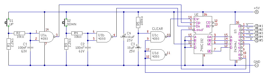

(#) Rollyy hozzászólása Márc 8, 2013 /
Hello! Sziasztok!
Nem tudom ki tudna segiteni nekem! *Légyszi!!!! Légyszi!!!!*
Szeretnék egy olyan kis kapcsolást csinálni, amiben 5db LED dioda van körben egy kis panelen és mindig csak egyszerre egy LED világitson folyamatosan. Ha megnyomok egy gombot akkor a fény pont jobbra lépne egyet (és amennyiszer megnyomom, annyiszer lépjen egyet jobbra. Ha megnyomok egy másik gombot akkor az meg léptesse egyesével balra(visszafelé), de ugy, hogy a pont fény körbe-körbe is mehessen akár ne álljon meg az 5. vagy az elsö LED-nél.
Tudtok segiteni ebben?* Köszi elöre is!*

(#) proli007 válasza Rollyy hozzászólására (») Márc 9, 2013 /
Nem tudom mire jó ez, de lerajzoltam. Ez 1..5 Led-et kapcsolgathat, de a Led-et (pontosabban a terhelést) a plusztáp és a kimenetek közé kell kapcsolni. Azért nem rajzoltam a kimenetre semmit, mert fogalmam sem volt, hogy az "5 Led" nálad mit jelent. Vagy is az a kimenet amelyik éppen aktív, alacsony szinten van. De hogy tudd hogyan működik.
- Az alap a 74HC192 fel-le számláló. Ez dekadikus számláló, vagy is 0..9-ig tud számolni.
- A CD4093a-b kapuáramkör és az ez körüli alkatrészek biztosítják, a nyomógomb prellmenetes működését. Mert egy nyomógomb nem zár fixen, mindig "kontakthibázik" mikor megnyomod, vagy elengeded. Így a számláló egy nyomásra akárhányat is tudna lépni, nem egyenként lépkedne.
- A gond ugye ott van, hogy a számláló, az 5. Led után, a 6.-ra lépne. Ekkor nullára kell ugrasztani a számlálót, hogy ismét az első Led következzen, vagy is töröljük a számlálót. (Egy számláló, mindig 0..4-ig számol, a Led-eket meg 1..5-ig számozzuk, ezért a kis anomália.) Mivel a CLR törlőjelnek H szintű jel kell, nekünk a kimeneten meg L szintű van, a jelet invertálni kell. Ezt az U1c kapu elvégzi. Sőt tápfesz bekapcsoláskor a másik bemenetén lévő kondi míg feltöltődik az ellenálláson keresztül, addig a kapu kimenete H szinten lesz. Így bekapcsoláskor, mindig törölve van a számlánc, vagy is az 1. Led fog égni.
- Másik probléma, hogy amikor a számlánc nullán áll, és lefelé léptetünk, akkor 9-re lépne vissza nem 4-re. Ekkor használjuk a számláló Load bemenetét. Ha ezt L szintre húzzuk, akkor a BCD számlánc Qa..Qd kimenetére másolja az A..D bemenetre adott kódot. Az DCBA bemeneten lévő "0100" bináris kód, 4-et jelent. Vagy is ha a számlánc 9-re lép vissza, akkor a bemásolódik a BCD 4-es kód. Ettől az 5. Led fog jelezni, nem a nemlétező 9. Mivel a Load bemenet L szintre aktív, nem kell invertálni, mint előbb.
- Ha más Led számra szeretnéd programozni, akkor a törlést mindig egyel feljebb kell tenni, mint a hány Led van, a Load beírást pedig a legfelső Led szerinti számra kel programozni.

(#) Rollyy válasza proli007 hozzászólására (») Márc 10, 2013 /
Wow* nagyon koszi!
Szuper vagy!
Meg is rendelem az alkatreszeket hogy megepitsem!
Koszonom megegyszer!
Es ha kesz feltetlenul megirom, hogy hogy mukodik!
