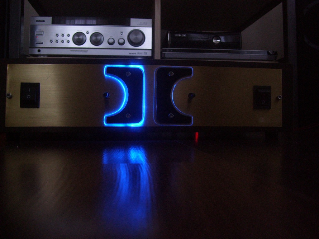

Elkészült már vagy egy hónapja csak most nézem még nem osztottam meg ez az utoljára készített HTA-30 -am amit ezúttal Alkotós nyákterv alapján készitettem el .
/Amikor készült sajnos mindig más volt szem előtt ezért csak telefonnal készitett képeim vannak róla , lehet még majd csinálok rendes képeket is amennyiben megint itt lesz nálam egyszer 10-20 év mulva..../ Alkotós HTA-30 A hozzászólás módosítva: Nov 3, 2012

A hétvége tiszteletére összeraktam egy HTA-erősítőt, még nem üzemeltem be, de már nagyon várom. Egy pár kép: HTA Picasa

Nem néztem át a paneltervet csak ránéztem. Első ránézésre borzasztó!
Feltűnően súlyos hiba a negatív ér vezetése. A táp és a hangfrekis GND sok centin együtt fog menni. A legnagyobb hiba amit el lehet követni. Ezen változtatni kell, méghozzá a táp GND-t máshol kell ráhuzalozni. A csatornánkénti külön panel jelentős hurkolódásokat okozhat. A dupla panelok esetén a GND középen fut és közös, tehát az oldalak egyedileg szimmetrikusra vannak tervezve. Végül a táp összetervezése a végfokkal, kizárja a tápegység huzalozási hibáit, ami itt szintén nyitott kérdés. (A meglévő tervek praktikusak, és többszörösen kipróbálta, ezért teljesen indokolatlan volt másikat tervezni -főleg ilyet-) Nálam a darlingtonok egészen másfajta tokozásúak. A hozzászólás módosítva: Feb 23, 2013

Az erősítőt monoblokk elrendezésűre szeretném megépíteni, a jelet földet a tápegységre szoktam kötni nem vlt még belőle bajom. Majd meglátjuk mi sül ki. De köszönöm az észrevételeket
Ha szép hangot szeretnél tőle akkor az áramkorlátot is vedd ki. Illetve nem látszik a nyákrajzon hogy honnan van visszacsatolva, az sem mindegy (pontosan a kimeneti pontról kell, nem pedig egy vonalról ami oda kapcsolódik). Amiket eddig láttam terveket azokon sem mindegyiken van jól, de ezt nem is írtam le, csak hangosan gondolkodtam.
Ami még lényeges, az a trimmer. Az eredeti megoldás nem jó, ha úgy kötöd be és egy idő után esetleg kontakthibás lesz a poti csúszkája, akkor mehetsz a boltba új végtranyókat venni.
A potméteres dolgot jó tudni, akkor beállítás után szerintem fix ellenállás kerül majd be ezt ismerve.
Az áramkorlátra rátérve láttam rajzon, hogy be is volt keretezve, nem mertem kivenni, nem ismerve a következményeket, jobb a békesség elven, így megfontolom a kikötését. Majd ha még is rémes lesz a vége, kezdjük elölről.
Ne hagy ki az áramkorlátot. Nagyon jól van méretezve, főleg az OBELISK-es változat. Az üzemszerű áramok nem tudják aktiválni. Sem mérve, sem füllel nincs vele semmi gond.
A fanatikusok sem hallják a hatását, csak őket ez nem is érdekli. Náluk az elv a lényeg, a védelem hiányának a tudata.
Nem muszáj fix ellenállásokat betenni hanem úgy kell a potit bekötni, hogy ha nem érintkezne a csúszka akkor se tudjon a tranyó teljesen lezárni, hanem mondjuk a maximális nyugalmi áram tudjon csak folyni (az erősítős vagy a texas-os topikba ki lett már vesézve).
Egy zenekari, hurcolászós végfokba elengedhetetlen az áramkorlát, de gondolom hogy ez nem olyan lesz, hanem a lakásba fixen kiépítve fog szólni szobahangerővel. Én is mindenkit lehü...tem amíg ki nem próbáltam, meg nem hallgattam, hogy bizony ezen a szobahangerőn gyönyörűen lehet hallani hogy benne van-e az áramkorlát vagy sem, nem kell neki ahhoz működésbe lépni (2 párat építettem egyszerre, az egyikben benne volt a másikban nem, így össze tudtam őket hasonlítani). Egy apró karcosságot visz a hangba, de ezt csak akkor veszed észre ha van mihez viszonyítani (a 2 pár végfok váltórelén keresztül a dobozokra, és vakteszt). Ha 120V-os végtranyókkal és 110-115V-os tápfesszel építenéd meg, akkor én is azt javasolnám hogy ne hagyd ki belőle.
