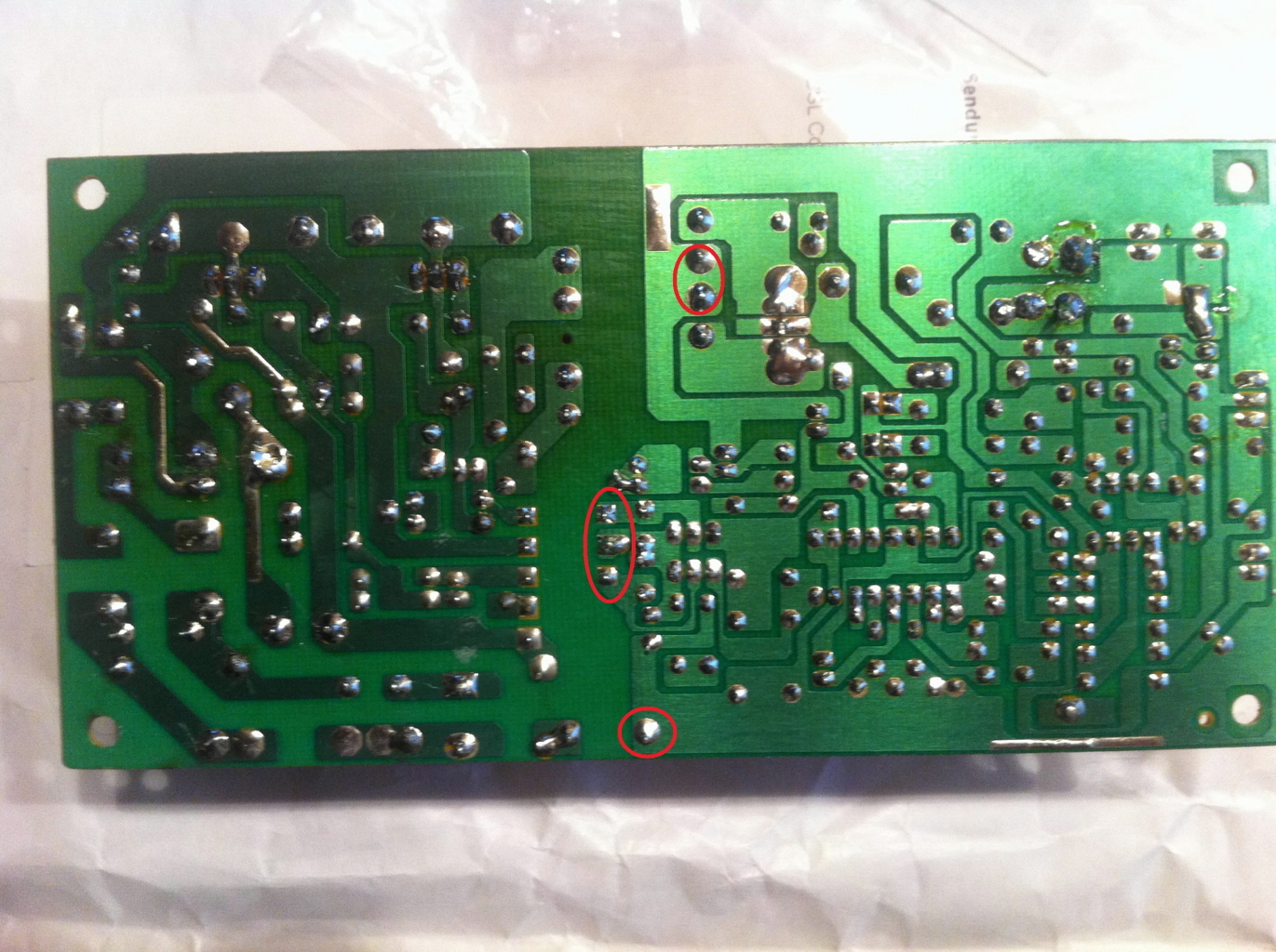

Borhűtővel kapcsolatban szeretnék segítséget kérni. Már régóta küzdök vele, de csak röhög rajtam a szemét. A készülék egy Metro-ban vásárolt kínai 12 palackos, termoelektromos kivitel, a vezérlését egy "Foshan Hanyi Computer Co." által készített FX-102 típusú panel látja el. Egy szép napon a hűtő elcsendesedett, kiment a biztosítéka. Kicseréltem, de azonnal kilőtte a másik biztit is. Műkedvelőként bár, de elkezdtem nézegetni, mi mehetett ki ennyire. A 4 Graetz-dióda közül kettő volt zárlatos, kicseréltem az összeset, de feszültség alá helyezve azonnal elszálltak megint, persze a biztosítékkal együtt. Aztán kicseréltem a két tranzisztort, meg tipp alapján a közvetlenül előttük lévő 2 ohmos ellenállásokat, valamint a nagyobb kondikat (120 uF, 200V) is. Bedugva nem pukkant el azonnal, hanem először nem csinált semmit, majd hallottam, hogy feszültség alá helyezve halkan ciccen a panelon valami. Két-három ki-be dugdosás, és durrant megint a bizti, gondolom vitt megint mindent. Tudom, hogy ez alapján nehéz, de ha valakinek van ötlete, hogy a mellékelt kép alapján (a pirossal jelölt alkatrészeket cseréltem ki eddig) hová érdemes mérni, merre keresgéljek, esetleg mivel lehetne a panel tápját kiváltani, nagyon megköszönném. De akár azt is, hogy nem érdemes küzdeni vele, és ki kell az egész miskulanciát hajítani.
sajnos nem látom át hogyan is működik ez a készülék. Pertiel elemekkel hűt? Mi a szerepe az elektronikának? A trafók közül valamelyik nem zárlatos?
Ez hasonlít a PC-tápokhoz. 12V-ot ad? Nem egy peltier elemet táplál? Nézd át a kis kondikat is, meg a primer részen a C16-ot. Meg a diódákat, nem zárlatosak-e(a szekunder oldalon is)! Ha a bizti kimegy,akkor tranyó, dióda zárlat újra van sajnos. Terheletlenül ne próbáld, ki tudja hogyan szabályoz. Ha 12V-os, autó izzóval próbáld( pl 21W-os vagy nagyobb) . Hogyan próbáltad? A helyén? Az ntc-t dugd rá, anélkül lehet nem indul, viszont terhelésnek egy izzót. Ha így jó, mérd meg a ventiket, meg amit még táplál(peltier?), hátha zárlat van! Kiváltani sajnos bonyolult, mert ez szabályoz a hőmérséklet függvényében(ntc). De nem olyan bonyolult tápok ezek. Javíthatók.
Igen, elvben Peltier-elemek vannak benne. A ventiket, meg a peltiert néztem, azok nem tűnnek zárlatosnak, meg úgy a szekunder oldalon semmi. Trafókat nem mértem még. Milyen értékeket kellene kapjak?
Furcsálltam, hogy valami amcsi fórumon talált tippre néztem csak meg a 2 ohmos ellenállatokat is, és noha a világon semmi külsérelmi nyom nem látszott, az ellenállat mégis szakadt volt. Gondolom, végig kell mérjek mindent. Sajnálok 40 K-t kiadni egy újra, az sem lesz jobb semmivel.
A peltierek működését egy külön táppal ellenőrizheted. A trafókon sajnos csak ellenállást mérhetsz, de csak tippelem, hogy néhány tíz ohm kell legyen. Kipróbálni kiforrasztva tudnád őket egy másik trafóról. Ezek szerint ez a hőfokot és a pertielek áramát szabályozza? Szerintem egy számítógép táppal és egy hőkapcsolóval kiválthatod, ha nem sikerül javítani.
A táprészt nyugodtan kiválthatod akár trafós táppal is. Jellemzően 12V-ról mennek a peltierek, és gondolom a venti is 12V-os. Egy ideiglenes tápról megtáplálva a peltiert, és a ventit, -árammérővel le tudod mérni az áram szükségletét, és ez alapján készíthetsz hozzá végleges tápot...örök élettel. A szabályozó áramkört is nyugodtan táplálhatod erről a trafós tápról egy stab IC-n keresztül. A peltier mehet nyugodtan az egyenirányított feszről, még pufferelni sem szükséges. A szabályozó "kimenetét" megkeresve, és egy erősebb relével kiegészítve kapcsolhatod a peltierre, és ventilátorra a táplálást. Mert úgy látom, az eredeti panelen nincs relé. De ha az áramkör kialakítása engedi, nyugodtan használhatod -relé helyett-, az eredeti kapcsoló tranzisztort.
Talán még egyszer nekifutnék az eredeti panel helyreállításának, mielőtt kiváltom. Igen ám, csak pl. nyáktrafót - legalábbis amilyenek a panelen vannak - nem hoz nekem a google, csak pl. Kínából. Kapok vajon ettől függetlenül megfelelőt itthon is? (Bocs a kezdő kérdésért). Illetve még annyi, hogy kb. mekkora teljesítményű tápban kell gondolkodjak? Egy AT táp esetleg?
Idézet: „kb. mekkora teljesítményű tápban kell gondolkodjak?” Ezért írtam, hogy egy ideiglenes tápról (pl.:akkutöltő) tápláld meg a peltiert, és ventilátort. Ekkor egy alkalmas műszerrel megtudod mérni, hogy hány ampert vesz fel 12Volton. Természetesen ehhez a feszültséget is mérned kell, hogy jelentősen ne haladja meg a 12V-ot. Az AT táp akár kényelmesen el is bírhatja, de erről csak a mérés után bizonyosodhatsz meg. Egyébként nincs a hűtőn valami adattábla? Azon esetleg szerepelhet a teljesítményfelvétele. a PC táp esetén egy gépkocsifényszóró izzóval történő terheléssel győződj meg a táp viselkedéséről, mert többnyire az 5V-os ágat stabilizálja. Ennek terheletlensége esetén, nehogy felboruljon a lelkivilága. ![]() Ha a gyári kapcsolótáp mellett döntesz, nos akkor sok sikert, és kitartást kívánok.

Mellékeltem a nyák képét is, a jelölt pontokon kapja a delejt a szabályozó rész a két nyáktrafón keresztül. És sajnos fogalmam sincs, hogy melyik lábon mekkora feszültségnek kellene lennie. Így azt sem tudom, hová tudnám kötni akár a laptop-tápot (pedig van egy jó kis univerzális FSP-m), akár az AT-t. Esetleg valaki meg tudja mondani, vagy hogy merre induljak?
Vagy ha az egész panelt elfelejtem úgy, ahogy van, akkor mit tegyek a szabályozó helyére? Egy ilyet pl? http://heilmann.hu/spd/1-9/Italhuto_szabalyozo_200cm_1107
Hát, akkor megrendeltem a szabályozót, pár nap múlva nyilván meg is érkezik. De azért, ha valakinek van ötlete az eredeti táp kiváltására a meglévő szabályzó felhasználásával, legyen oly jó, és ossza meg azt velem

Én egy laptoptápot használtam ,12v. simán rákötöttem a két ventillátort és a pertilt. A betáp kábel egyik vezetékét megszakítod és közé teszed a szabályzót . belefursz a hütőtérbe bedugod az érzékelőt. Mükődni fog.
