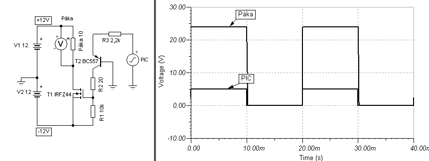

(#) egonka92 hozzászólása Jún 28, 2013 /
Helló Mindenkinek!
A következő problémával fordulnék hozzátok. Egy forrasztóállomást készítek, hasonlót, mint anno szilva, egy PC táp felhasználásával. Szép lassan tesztelem a különböző részeit (encoder, külső hőmérő, stb), viszont amikor a pákát kapcsoló fethez értem, problémába ütköztem. A fet állandóan kinyit a -12V és + 12V között, fűti a pákát, mindegy, hogy alacsony vagy magas jelet kap a PIC16F886-tól. Életemben most használok először fet-et, mellékletben látható, milyen módon próbálkoztam. Számomra gyanúsan egyszerű, ezért is szeretném megkérdezni, mit gondoltok, hol kéne változtatni a kapcsoláson, hogy megfelelően működjön. A FET tipusa: IRFZ44N.
A segítséget előre is köszönöm!
Üdvözlettel: Egon
(#) Szammer válasza egonka92 hozzászólására (») Jún 28, 2013 /
Kéne látni, hogyan kötöd be a pákát a PIC-es részhez képest.
Másrészt IRFZ44 helyett én HEXFET-et használnék (IRLZ44).
(#) egonka92 válasza Szammer hozzászólására (») Jún 28, 2013 /
Helló!
Az előző hozzászólásomban feltöltött ábrán az 1-es pin-en jön a tápból a -12 V, és a 4-es pin-en megy a páka felé. A 2,3-as pinek csak jelképesek, a +12V egyből megy a pákára. A PIC és a páka közötti kapcsolat csupán a képen is látható 20 Ohmos ellenállás, és a FET.
Miben különbözik az általad ajánlott FET az általam használttól?
ÜDv: EGon
(#) proli007 válasza egonka92 hozzászólására (») Jún 28, 2013 /
Hello! Azért kell a teljes rajz, mert ha Te valamit a +-12V-ról járatsz, és a Fet forrása a -12V-on van, akkor nem csoda ha nem kapcsol ki. Hiszen a -12V-hoz képest a GND már +12V-on van, Ha meg a PIC magas jelet ad ki, akkor meg már +17V a GS feszültség. Vagy is itt valami nem stimmel..
Az FZ és az LZ között annyi a különbség, hogy az LZ "logikai" Fet. Vagy is alacsonyabb Gate feszültségen kapcsol. Mert lehet az FZ-nek nem elég a PIC felől érkező 5V. üdv!

(#) egonka92 válasza proli007 hozzászólására (») Jún 28, 2013 /
Helló!
Íme a teljes kapcsolás. Akkor jól gondoltam, gyanusan egyszerű, most bebizonyosodott. Ha jól értem, akkor kapcsolna ki teljesen a FET, ha a Gate -12V-ra kerül. Ezek szerint építenem kéne valami szintíllesztőt, ami az alacsony jelet -12V-ra alakítja? Vagy tudtok adni valami tippet ezügyben?
Üdv: Egon
Minek neked a +-12V?
Ha +24V-ról járatod, teljesen jó lesz.
Rajzold már be ehhez képest hogyan kötötted be most a pákát?
Persze a PIC-nek 5V!
PC tápra van az egész ráépítve, azon pedig nincs +24 V. szilva is anno így oldotta meg, hogy a +24V-os fűtést -12V és +12V között hozta létre. A páka az SV6 csatlakozó 4 es és 3 as pinjére van kötve, illetve a tápból +12V érkezik a 2-es pinre, és -12V az 1-es pinre. A PIC a PC táp 5V-os VSB-jét kapja, maga a PIC kapcsolja be a tápot is a PS_ON földre húzásával. Minden működik, a 24 volt is megvan a páka fűtőszálán, mivel melegszik rendesen.
(#) nedudgi válasza egonka92 hozzászólására (») Jún 28, 2013 /
A legegyszerűbb az lenne, ha a -12V-t választanád a PIC földjének, és egy 78L05-el állítanád elő az 5 Voltját a GNDből.

(#) vzoole válasza egonka92 hozzászólására (») Jún 28, 2013 /
Elmagyaráznád hogyan is működik, mert valamit nagyon nem értek rajta.
(#) egonka92 válasza vzoole hozzászólására (») Jún 28, 2013 /
Helló!
Az előbbiből lemaradt egy ellenállás, most pótoltam. Az ötlet, amiből kiindultam, hogy le kellene választani a 0-5V -os részt a +-12 voltos résztől. Erre jó egy optocsatoló. Ha jól értelmezem a FET-ek működését (ami nem teljesen biztos), akkor ha a Gate a Source szintjére húzva egy ellenállásal zárva tartja a FET-et. Ha az optocsatoló jelet kap, akkor a fototranzisztor nyít, és egy feszültségosztó alakul ki, amely kb +5 V körülre emeli a Gate feszültségét, így az kinyit.
Teszem hozzá, először dolgozok FET-tel, kb csak annyit tudok róla, hogy a tranzisztorokhoz hasonlóan lehetnek erősítők és kapcsolók is.
Anno szilva megoldásában ha jól emlékszem, két fetes vezérlés volt, de a pontos felépítésére nem emlékszem, a szerző pedig már egy hónapja nem elérhető itt, illetve e-mailon sem. A lent vázolt "megoldás" egy ötlet, mivel már 2 óra hosszája máson sem járatom a fejem. Azt tudom, hogy valami szintillesztőt kekllene kreálni, de pont a FET-ek nemismerése miatt nem merek találomra próbálgatni. Ezért is kérdezgetek itt, azoktól, akik jobban értenek hozzá.
Üdv: Egon
Rajzold már rá légyszíves a pákát is.
Hello! Jó amit rajzoltál, csak az opto 5-ös lábát, nem a +12V-ra, hanem a GND-re kel kötni. Mert nincs itt semmilyen osztó, a Gate 0/24V-ot kap. Csak éppen nem kaphat 20V-nál magasabbat. Ha a GND-re kötöd a tranyó kollektorát, akkor 0/12V lesz. üdv!
Íme amit kértél.
