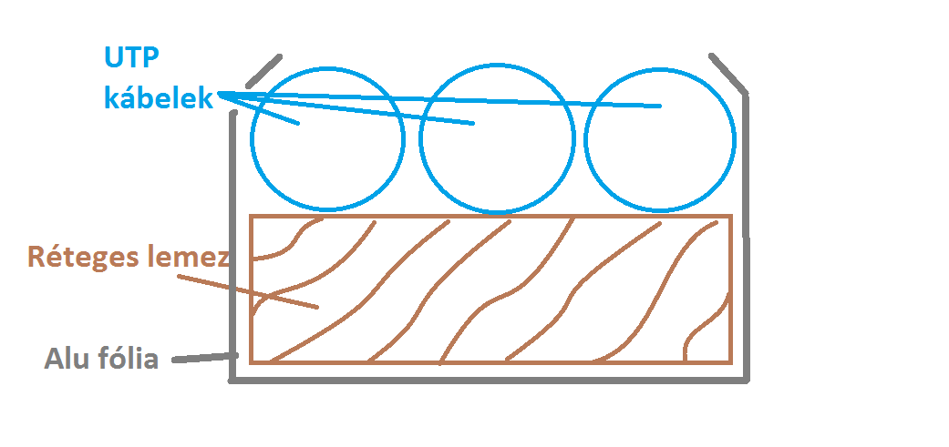

Mateatektől kérdezném , (meg a többiektől is) a Surf fej készítése következik , és az árnyékolást említetted. Mivel horonyba fogom beletekerni a vezetéket , utólag nehéz lenne megoldani. Valaki próbálta árnyékolás nélkül is és nem vett észre különbséget. De ha kell, akkor persze rakok rá. Alufólia megfelel, vagy olyan rézharisnya mint a koax kábelen van?
Teljes kerületén körbe kell rá , vagy kell kihagyni kis részt? (ilyet is láttam)
Köszönöm
(#) mateatek válasza hangya hozzászólására (») Márc 6, 2013 /
A legegyszerűbben így képzelem el, mint ahogy a képen próbáltam lerajzolni.
A "platóanyagból" megcsinált fej alsó részére, és a perem felőli oldalra ragasztanék háztartási alufóliát. A bordákra nem kell, a tekercses részre is csak a föld felől. Ha fölragasztottad, akkor egy helyen meg kell szakítani, hogy ne legyen rövidre zárt menet. GND-re kötni. Ha készen van, akkor valamivel le kell burkolni, hogy ne sérüljön.

Köszi, akkor így csinálom ,bár egy kicsit furcsa , hogy ha nincs körbevéve a tekercs fóliával , akkor az hogyan árnyékol?
(#) mateatek válasza hangya hozzászólására (») Márc 7, 2013 /
Körbe veheted, de az nem befolyásol semmit. A talajkapacitás zavaró hatása ellen kell árnyékolni. Előfordul, néha, hogy Hold éppen fölötted van, de az nem zavar, mert olyan messze nem érzékel a géped. Főleg a kezdetekben.
