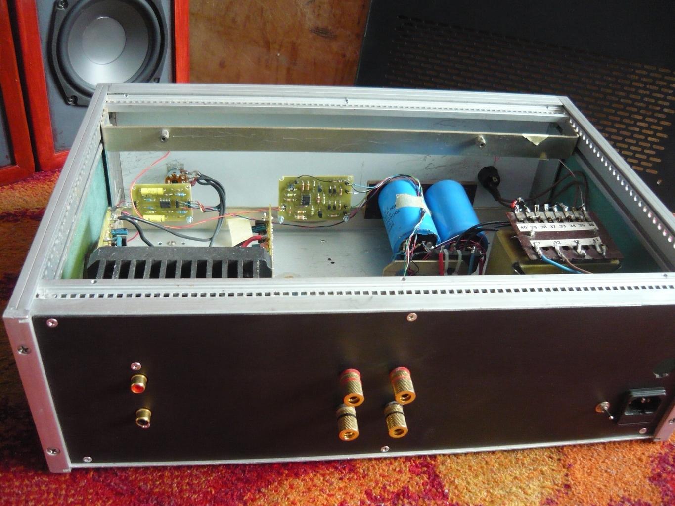

Készülődve az újabb tanévre kicsit dolgozgattam a pár éve épített hangdobozaimon illetve erősítőmön. Úgy gondoltam, ha régebben nem mutattam meg nektek, most már mindenképpen meg kellene.
Az erősítő Skori-féle 25W-os texas, +/- 35V-ról járatva, 10 000 µF-os pufferekkel. Található benne koppanásgátlóval egybeépített DC hangfalvédelem, becsatoló fokozat a hangerő poti előtt, illetve egy CLIP indikátor áramkör. A doboza jó szellős, de ez volt itthon.
A hangdobozok gyári SAL tervek alapján készült 19-es bútorlapból (régebben még lehetett kapni ebben a vastagságban), ragasztva, csavarozva lettek. Sötét szürke műbőr bevonat, illetve fenyőlécek a keretek, amik frissen lettek cseresznye színű lazúrral lekenve. Teljesen zárt rendszer, belsejében üveggyapot a csillapító anyag. Nagyon meg vagyok elégedve a hangjával, szebben szól, mint amit vártam tőle a tervezéskor.

(#) Szammer válasza nÁnÁ hozzászólására (») Aug 22, 2013 /
Hát nekem az erölködő kicsit ipari kivitel, de szépen megcsináltad.
Ez a kivitel inkább a *.100W kategóriában dívik.
A hangfal... hát nem igazán tetszik (de ízlések és pofonok...).
Ha jól szól és neked tetszik akkor gratula és ne foglalkozz a véleményekkel.

(#) nÁnÁ válasza Szammer hozzászólására (») Aug 22, 2013 /
Köszi. A hangfal tényleg nem a megszokott kinézetű, de szerintem pont az egyedisége, vagy a különlegessége teszi széppé. Kinek ez, kinek az tetszik.
Az erősítő doboz adott volt, ehhez a doboz formához szerintem ez a teljesen minimalista, ipari kinézet passzol. Amúgy sem tetszik a csicsa az erősítőkön, de erről még a felirat sem hiányzik nekem.
A hangfalakon a műbőrről a lazúr elkenődést le fogom szedni, csak még nem volt időm.

(#) pinyó39 válasza Szammer hozzászólására (») Aug 22, 2013 /
Ipari mert annak idején "digitális" volt a dobozválaszték, vagy konteszet-be építettél (olyan rég volt hogy már nem tudom jól írtam e a dobozok nevét), vagy semmibe.

Hangdobozok: király!
Végfok: király!

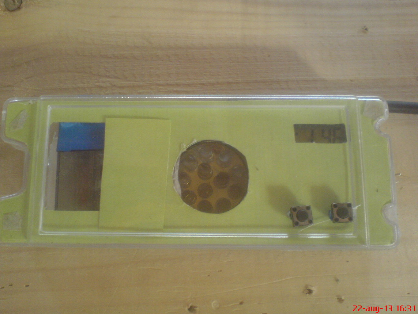

Hello vágre valóra vált egy régi álom amit el szerettem volna késziteni. Egy Éjeli lámpa az ágyam felé praktikus sokoldalu és keveset fogyaszt. Egy 9v kocka elem ész egy régi NOKIA aksi a tápja bene van 1 digitális óra (egy rádióból szereztem) 3 db azt hiszem SMD LEG (bármien mobil képernyőben megtalálható) egy 12 ledes (10mm ledek, egyszerü zseblámpából van) továbra egy elektromosan sötétithető kis lapka és még hozá van a kis vezérlődoboza. A 100% ujra van hasznositva és egyetlen darab rezisztor, tranzisztor, és kondenzátor nélkül épitettem ha valakit érdekel el tudom mondani hogy pontosan miket használtam fel Melékelek néhány képet (ja és ez az első bejegyzésem itt )
