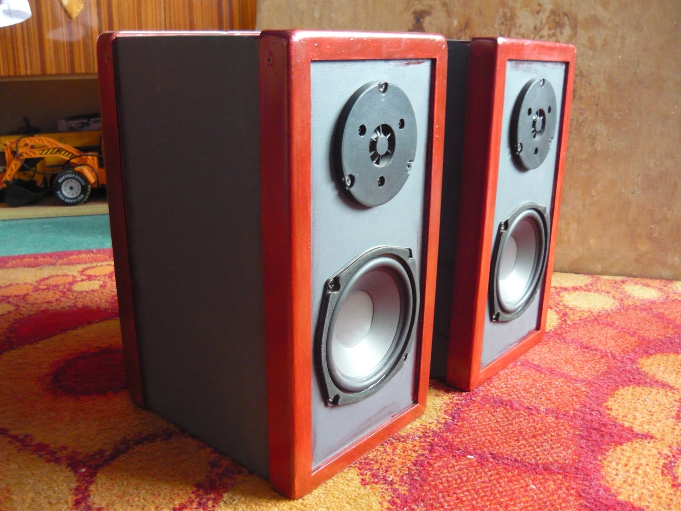

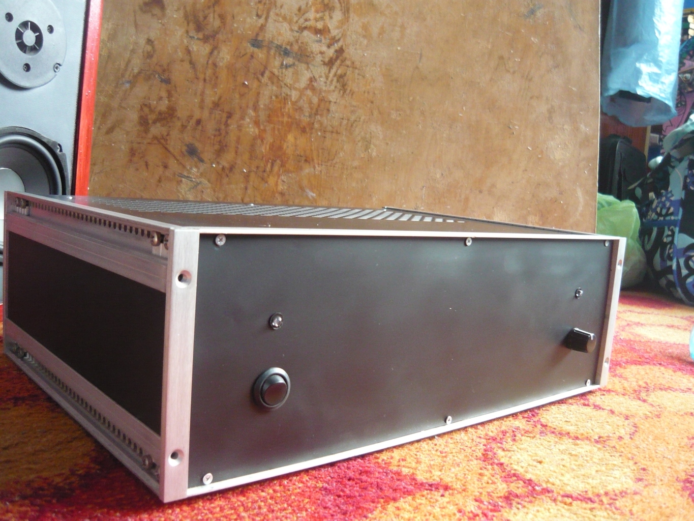

Készülődve az újabb tanévre kicsit dolgozgattam a pár éve épített hangdobozaimon illetve erősítőmön. Úgy gondoltam, ha régebben nem mutattam meg nektek, most már mindenképpen meg kellene.
Az erősítő Skori-féle 25W-os texas, +/- 35V-ról járatva, 10 000 µF-os pufferekkel. Található benne koppanásgátlóval egybeépített DC hangfalvédelem, becsatoló fokozat a hangerő poti előtt, illetve egy CLIP indikátor áramkör. A doboza jó szellős, de ez volt itthon.
A hangdobozok gyári SAL tervek alapján készült 19-es bútorlapból (régebben még lehetett kapni ebben a vastagságban), ragasztva, csavarozva lettek. Sötét szürke műbőr bevonat, illetve fenyőlécek a keretek, amik frissen lettek cseresznye színű lazúrral lekenve. Teljesen zárt rendszer, belsejében üveggyapot a csillapító anyag. Nagyon meg vagyok elégedve a hangjával, szebben szól, mint amit vártam tőle a tervezéskor.

Hát nekem az erölködő kicsit ipari kivitel, de szépen megcsináltad.
Ez a kivitel inkább a *.100W kategóriában dívik.
A hangfal... hát nem igazán tetszik (de ízlések és pofonok...).
Ha jól szól és neked tetszik akkor gratula és ne foglalkozz a véleményekkel.

Köszi. A hangfal tényleg nem a megszokott kinézetű, de szerintem pont az egyedisége, vagy a különlegessége teszi széppé. Kinek ez, kinek az tetszik.
Az erősítő doboz adott volt, ehhez a doboz formához szerintem ez a teljesen minimalista, ipari kinézet passzol. Amúgy sem tetszik a csicsa az erősítőkön, de erről még a felirat sem hiányzik nekem.
A hangfalakon a műbőrről a lazúr elkenődést le fogom szedni, csak még nem volt időm.

Ipari mert annak idején "digitális" volt a dobozválaszték, vagy konteszet-be építettél (olyan rég volt hogy már nem tudom jól írtam e a dobozok nevét), vagy semmibe.

Hangdobozok: király!
Végfok: király!

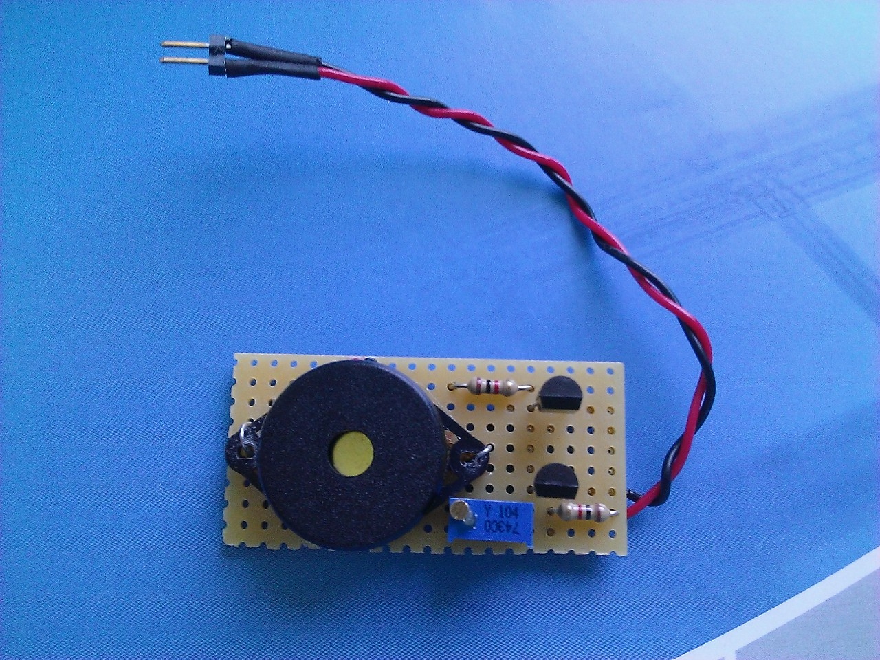

Íme egy Li-po őr. Modellezésem szükségletét eleget téve építettem egy kalibrálható lipo őr-t. 3.8V bekapcsol a buzzer ezzel megkímélve az aksit. Kint a reptéren nagyon hasznos tud lenni akár modellbe is építhető.

3.7V-ra szokták beállítani a gyári lipőröket illetve 3.3-ra de nem szeretem tökig meríteni az aksit így is 2200as aksinál 1700mAh töltök vissza.

Nagyon jó kis cikk tényleg sok volt egy picit a 3,8V köbzoli mondatára visszatérve. Most 3.5V állítotam. Igazábol nekem azért szükséges mivel a gépemben a szabályzó 3.3V lekapcsolja motort és rizikósabb a leszállás de hogy ezt megelőzzem a zümmer időben jelez.
