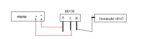

(#) danydosster hozzászólása Márc 22, 2013 /
Támadt egy remek ötletem. Arra gondoltam, hogy a számítógépemre kötök egy távirányítót.
Szereztem egy vezeték nélküli csengőt és arra gondoltam, hogy megcsinálom, hogy be - illetve
ki tudjam vele kapcsolni a számítógépemet. Egy kis keresgélés után rá is jöttem, hogy a vevőn hova lehet kötni a kapcsolót ( Tranzisztort ), de azt viszont nem tudom, hogy milyen tranzisztort használjak - (NPN, PNP). Nem tudjátok megmondani, hogy az alaplapon, amit a kapcsoló összekapcsol (ATX a ház természetesen) milyen tranzisztorral tudnám összekapcsolni. Próbáltam utánanézni az alaplapnak hátha van leírása de nem találtam. Tanácstalan vagyok, ha tudtok segítsetek.
Előre is köszönöm!
(#) proli007 válasza danydosster hozzászólására (») Márc 22, 2013 /
Hello! Ott egy ellenálláson keresztül +5V van, vagy is NPN a célszerű megoldás. (De gondolom a csengő "krepegni fog" azt meg kell szüntetni. üdv!
(#) danydosster válasza proli007 hozzászólására (») Márc 22, 2013 /
A "krepegés" alatt arra gondolsz, hogy szól a dallam és úgy adja a jelet.
Mert van egy olyan pont a lapon, hogy csak amikor aktiválódik akkor ad egy jelet, kb. 1 másodpercig aztán annyi.
De ha az alaplapon +5V van akkor nem egy PNP tranzisztor kell, ami negatív jellel kapcsolok?
Hello! Igen arra gondolok. De néz utána a tranyók működésének,mert úgy látom ott gondok vannak.. üdv!
Akkor ez így nem működne? FÚúú a rajzon elírtam BD140 PNP tranzisztor
