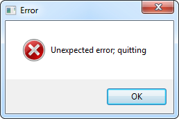

Sziasztok. Letöltöttem a PIC SIMULATOR IDE programot már a létező összeset amit a neten találtam és egyik sem indul. Mi lehet a probléma? Tudnátok segíteni fontos lenne. Windows 7 32bit az operációs rendszerem.Ezt az üzenetet dobja ki de semmi konkret hiba ok.
Jobb gombbal kattints rá az ikonra, és menj rá a tulajdonságokra. Ott állítsd be hogy rendszergazda ként futtassa.
