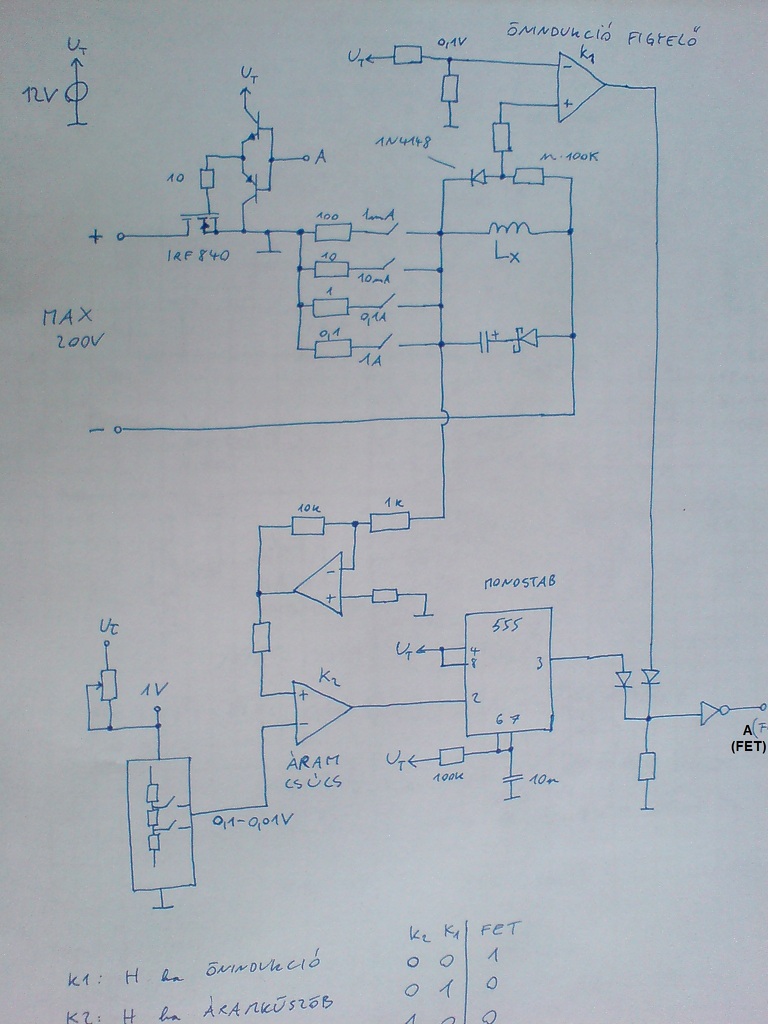

Értem. Rá tudnál nézni erre a kapcsolásra? Leírom a kívánt működést: Először a fet bekapcsol, majd áramot enged át a tekercsen, amikor a tekercs árama elérte a kívánt maximális értéket (K2 komp.), akkor lezárja a fetet (monostabilon keresztül) majd a monostabil a tranziens jelenségek miatt és a K1 komparátor "van önindukció" figyelése lezárva tartja a fetet, amíg véget nem ér az önindukciós jelenség és a folyamat kezdődhet elölről. Mennyire működőképes így? OPA-nak és komparátornak mit ajánlanál, ami egy tokban van? (LM324?)
K1 komparátor invertáló bemenete egy kicsit magasabb pontra kerülne, mint a tápja, a neminvertáló pedig úgy figyelné az önindukciót, hogy a feszültség a tekercs végén meghaladja e a dióda nyitóáramát vagy nem (feszosztó nem jó, mivel univerzális kapcsolás révén, nagyon alacsony is lehetne a bemenő (max. 200V) feszültség.
A probléma, hogy a tekercs 200H-ig változhat és a bemenő feszültséget is kb. 10-200V-ig gondoltam.

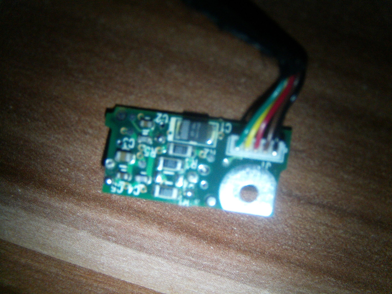

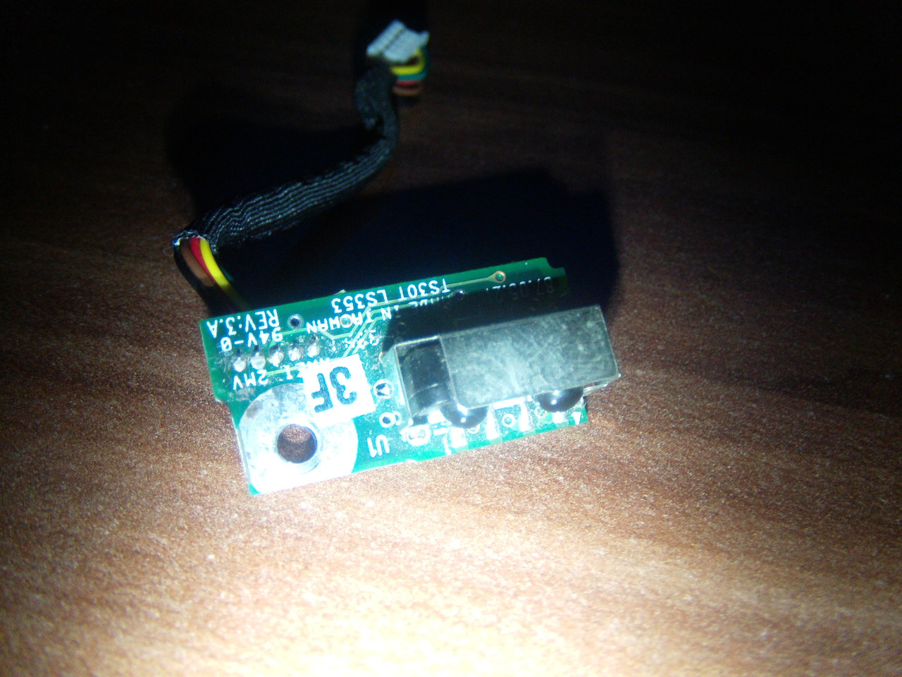

Sziasztok! Elore bocsi a helytelen írásért. Kibeleztem egy infra adó-vevot egy laptopbol. Az a kérdésem hogy a kivezetések milyenek, USB, vagy IR header az alaplapra, vagy eggyik sem. Koszonom.

(#) inci88 válasza cupika97 hozzászólására (») Márc 23, 2013 /
Szia! Szerintem egyik sem. Ha ez egy HP Omnibook 4100-es, p2-es laptopból származik, akkor soros adatátvitelt használt. A megszakításoknál találtam, a szervízkönyvben: "3 - Free (or COM2 infrared port, if enabled)" (A szervizkönyv)
Tehát soros porton kommunikált, de láb kiosztást nem találtam hozzá.
(#) cupika97 válasza inci88 hozzászólására (») Márc 23, 2013 /
Valamilyen GERICOM-ban volt.
(#) mps válasza cupika97 hozzászólására (») Márc 23, 2013 /
Próbáld meg ez alapján lekövetni a nyákot. Így sikerülhet azonosítani a kivezetéseket.
(#) cupika97 válasza mps hozzászólására (») Márc 23, 2013 /
Nem nagyon sikerult.

Hello! Te most tényleg úgy gondoltad, hogy kitalálsz valamit, én meg fejből "adok rá garanciát"? Mert az nem fog összejönni. Majd Te kikísérletezed amit szeretnél.
Annyit tennék hozzá, hogy a K2 bemenete nem jól van bekötve, K1 meg azonnal tönkremegy, ha a Fet bekapcsol, a snubber meg nem jó, mert nincs amin elnyelődik az energia. Amúgy a téma a "DC/DC topikos kollégákra" tartozik..
