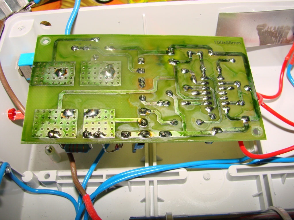

(#) erdgab válasza gofi2 hozzászólására (») Márc 21, 2013 /
Próbálok,próbálunk segíteni,talán sikerül.Ha jól látom,ez 12V egyenfeszültségről (akku) üzemel,tehát meg kellene táplálni.Egy 12v/1A dugasztáp is jó,ha egyenfeszültséget ad,de először a dugasztáp legyen rákötve polaritás helyesen és csak utána csatlakoztasd a 230V hálózathoz.Előtte még a nagyfeszültségű kimenetre (sárga és kék kivezetés) dugjál be lecsupaszított vezetékdarabokat,elég 3- cm hosszú darab,a végüket úgy állíts be,hogy egymáshoz közelítsenek és a végük között kb. 8 mm távolság legyen,most kapcsold be a készüléket.Ha minden jó,akkor hamarosan (5-15másodperc) a két vezetékvég között megjelenik a szikra hang kíséretében és kb. 1 másodpercenként ismétlődik.Szép lilás színe kell hogy legyen.Nem ajánlom a nagyfeszt tapogatni,8-10000V környékén van,nem halálos,de nem is kellemes,általában könyékig zsibbaszt.Most kapcsold ki és a vezetékvégeket CSAK IDEIGLENESEN!!!! állítsd 12mm távolságra,ismét kapcsold be,ha most is megjelenik a szikra,nem baj ha kissé sárgás,a készüléked jó és üzemképes.
(#) gofi2 válasza erdgab hozzászólására (») Márc 21, 2013 /
Ezt ma már nem tudom megtenni, de ez 230 ról működik, adapterrel, 12v ra állítva. Ezt leszámítva csinálhatom amit leírtál?
Igen.

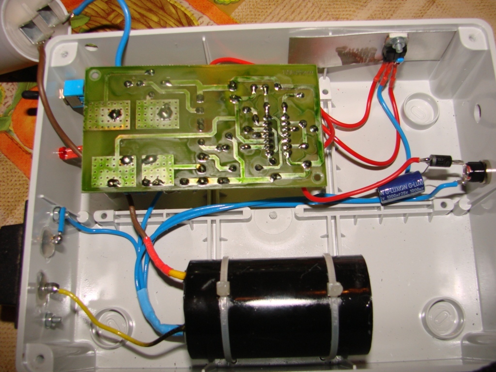

(#) gofi2 hozzászólása Márc 24, 2013 /
Megcsináltam az általatok - erdgab - javasolt próbát, tesztet. ha a vezetékek nagyon közel -3 mm- voltak egymáshoz -kivezetés- akkor egy szikra keletkezett, de utána csak halk zúgás a készülékből, és apró kattogások a megszokott időközönként. Ha a vezetékek nagyobb távolságban voltak akkor nem is keletkezett szikra. a stabil szikra 2 mm re megvolt kék színben.
Várom a tanácsokat, miért viselkedik így.
Köszönöm

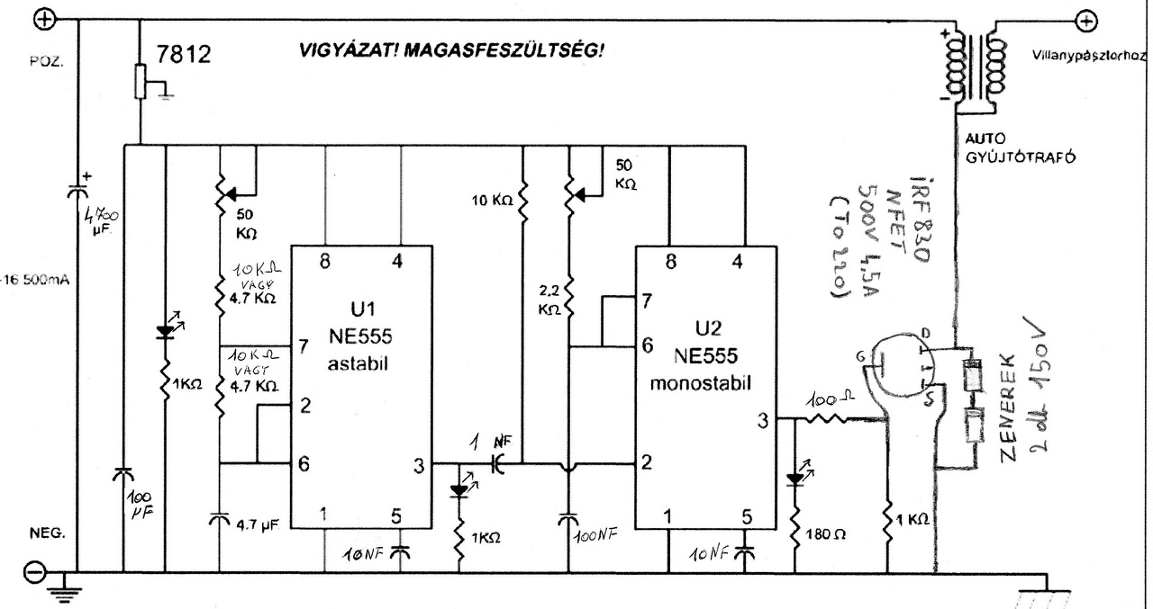

(#) szitibi hozzászólása Márc 24, 2013 / 2
Ezt a kapcsolást épitettem meg 1 kis átalakításal, eredetileg tranzisztoros volt de most 1 IRF 830 fet van benne csak , TÖKÉLETESEN MEGY.Ja és alapból volt 1 hiba a nyákterven de azt kijavitottam.

(#) erdgab válasza gofi2 hozzászólására (») Márc 24, 2013 /
Nagyon nehéz segíteni a megfelelő mérések hiányában s egy kapcsolási rajz sem ártana a vezérlésről.Próbálj keresni áthúzásokat,megtalálni hol hallod azt a kattogást.Sajnos,a be nem épített szikraköz egy idő után ehhez hasonló,vagy ilyen hibákat produkál,nem hiába mondtam előrébb a szikraköz fontosságát.
Akkor sajnos nem egyszerűen behatárolható a hiba? Az alkatrészek egy része le van festve de szétkapom teszek fel képeket hátha.
Ha valaki vállalná a javítását szabolcsban annak örülnék a legjobban. A szakember nem hiába szakember. És én ezen a területen nem vagyok az.
(#) gofi2 hozzászólása Márc 24, 2013 / 1
A segítséget továbbra is szívesen fogadom.
(#) JZoli válasza gofi2 hozzászólására (») Márc 25, 2013 /
A kondenzátor feszültségét még mindig nem mérted meg, gondolom Erdgab is erre próbált célozni. Nagyon fontos adat az, hogy mekkora feszültségre töltődik fel ez a kondi! Mérések nélkül ez a javítás szinte lehetetlen vállalkozás!

(#) gofi2 hozzászólása Márc 25, 2013 /
Szereztem trafót beépítettem, sokkal jobb lett de a kb 8-10mm es távolságra lévő vezeték között sárga szikra van. De legalább van. Így nem próbáltam a rendszert újkorában, de összerakva annak nagyobb hangja volt, és kék szikrája. Akkor még mindig nem stimmel valami? Ha szerzek műszert akkor is hiányába vagyok annak a tudásnak, hogy hogyan és mit mérjek, mi a jó érték. Ha ezt el tudná valaki magyarázni...
(#) tanyasy válasza gofi2 hozzászólására (») Márc 25, 2013 /
Próbáltad a régi kondival is? A képről ítélve a régi trafó nem gyári volt és a gyárinak lehet kisebb a hatásfoka. A műszert egyenáramra és 500V fölé állítsd és a kondi két lábára kell rakni. Közben ne érj hozzá és a trafótól is tartsd távol.
