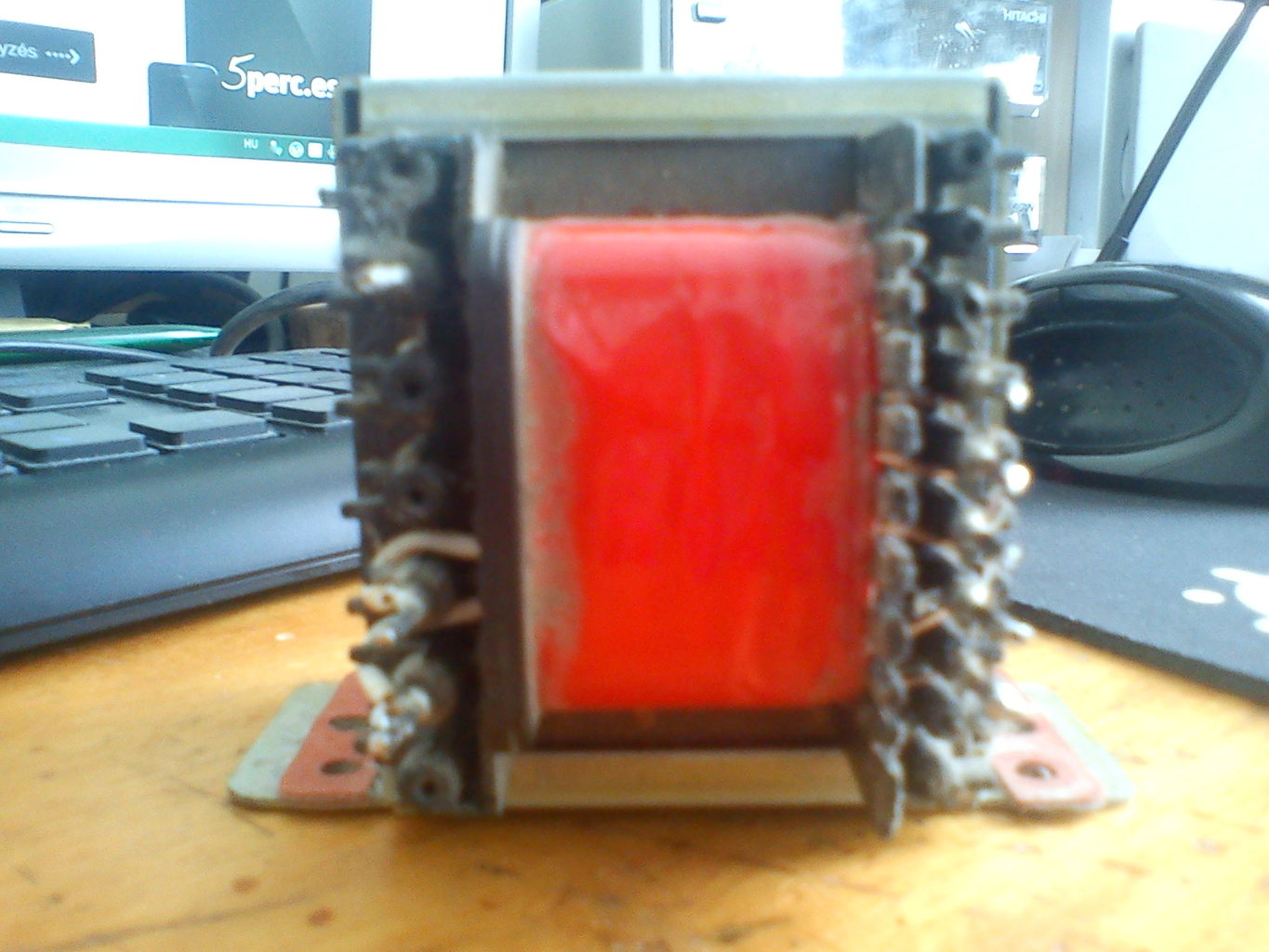

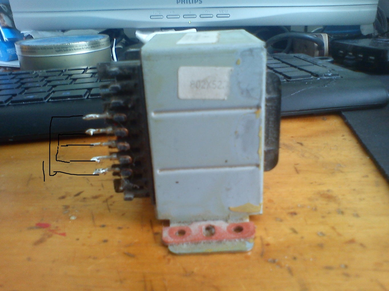

(#) boris92 hozzászólása Márc 26, 2013 /
Üdv. Van egy ilyen trafóm. Olyan problémám van hogy nem tudom a szekunder lábkiosztást. Elvileg 45 V ot lead. Kis segítséget kérek . A 3 lábon tudom melyik a primer.

(#) boris92 válasza granpa hozzászólására (») Márc 26, 2013 /
Hát az hogy nem tudom hogy fogjak hozzá. 5 kivezetés van , és nem tudom eldönteni melyik tartozik össze.
(#) granpa válasza boris92 hozzászólására (») Márc 26, 2013 /
Feszültség mentesen mérj ellenállást (sípold ki), mi-mivel van. Azt írod: tudod melyek a primer kivezetések, akkor kapcsold be és mérj szekunder feszültségeket.

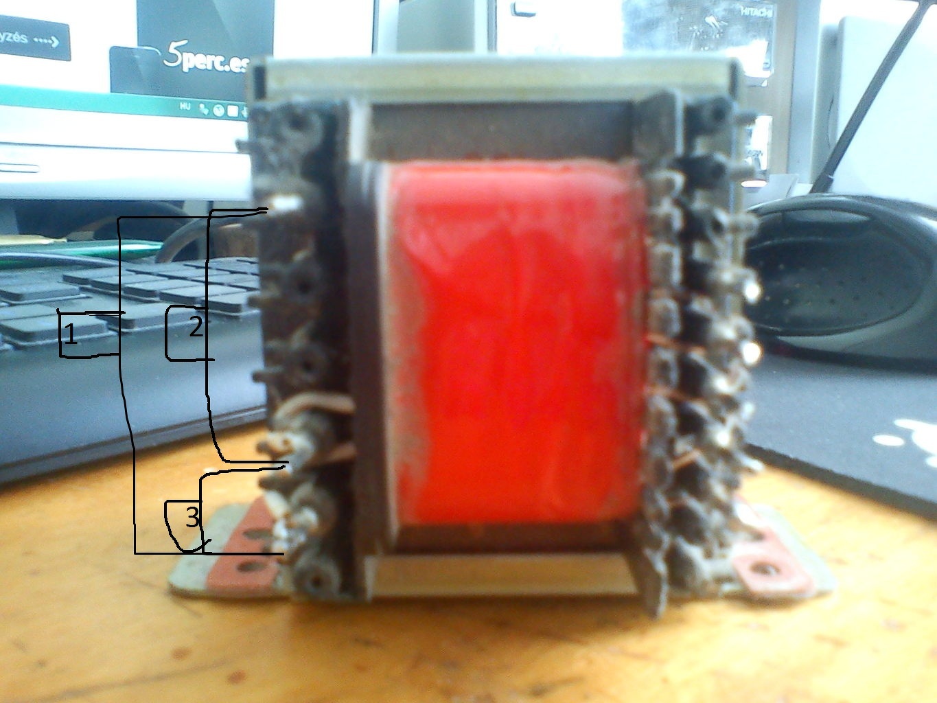

Ezeken a kivezetéseken sípol a multiméter. Akkor a 3 középsőt hogy kössem ?
(#) boris92 válasza boris92 hozzászólására (») Márc 26, 2013 /
És miért van az , hogy a rajzon 1 esel jelölt szakadás mérésnél a multiméter vagy magasabb hangon sípol vagy nem is sípol csak recseg , a 2esel jelölt mérésnél meg normálisan sípol .
Jó az elem a műszeredben? Kisebb ellenállást még át tud sípolni a gyenge is. Köss oda kisebb (nem hálózati)feszültséget, ahol a legnagyobb ellenállást méred és mérj a többi végen; az áttételnek megfelelő feszültséget fog adni, ebből megtudod mi-melyik.
(#) erbe válasza boris92 hozzászólására (») Márc 26, 2013 /
Ahol bizonytalan a sípolás, mérj ellenállást a 200 Ohm-os tartományban. A trafó szekunder tekercsének induktivitása meg tudja zavarni a műszert a nagyobb árammal dolgozó diódavizsgáló (sípoló) állásban.
(#) boris92 válasza erbe hozzászólására (») Márc 26, 2013 /
Nagyobb Ω-nál ugyan úgy mutat ellenállást.
Írd össze az értékeket és rajzold be a tekercsvégekre!
1 132 Ω Itt emelkedett , ennél az értéknél már lassult.
2 58,7 Ω
3 3,9 Ω
Te most a primert méregeted vagy a szekundert? Értékek alapján ez a primer. Az ellenállása alapján elég kis trafócska.
