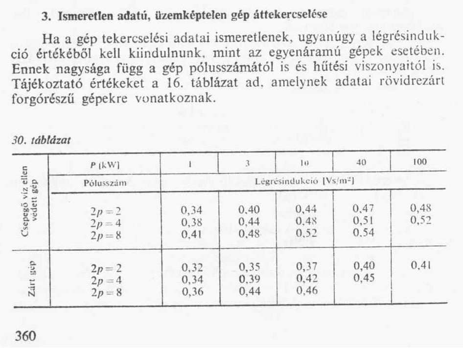

Gergobmwe 30 (na én Jóskának fogom hívni, mert alig tudtam leírni a nevét) megadta a villanymotor méreteit, és az általad említett könyv adatával kiszámoltam a fogakra jutó Tesla értéket. Ennek a számolását kellene megnézni, mert nagyon eltér a másik szakirodalom adatától. Na akkor mivel számoljuk a mágnest?
Táblázat a "Villamos forgógépek tekercselése" könyvből. Nem tudom, melyik kiadás, könyvtárban másoltattam. Elég széles tartományban szór, 0,34-tól 0,54-ig, de a növekedést teljesítményhez köti. Talán ez okozza a zavart. Számunkra nem túl jó, mert az 1 kW tartományra kedvezőtlen értékeket ír.
Viszont jó jel, hogy a többpólusú üzemre magasabb értékkel számol.Kíváncsi lennék, hogy a manapság kapható kétöklömnyi kínai 1-3 kW-os motorokban milyen vasmag van és mivel kalkulálnak? A hozzászólás módosítva: Márc 26, 2013
