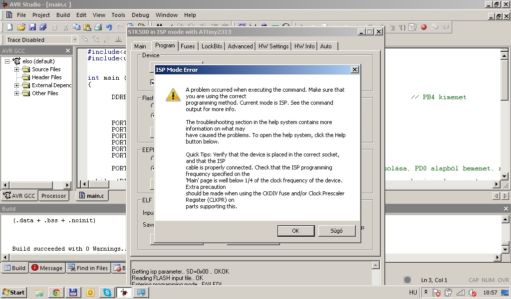

Valaki tudna segíteni, hogy miért van az, hogy egyszer kiírja, egyszer meg nem ezt a hibát.
Előre is köszönöm

Azért, mert egyszer rossz, egyszer meg nem
Számtalan oka lehet: Programozó hiba, órajel hiba, tápegység hiba,forrasztási hiba, tervezési hiba, kábel hiba, napkitörés...
Több info = több segítség

köszönöm szépen nekem már ez elég segítség volt hogy átnézzem és rájöjjek hogy én voltam balfék.

Hát azért mert egyszer van kapcsolat, egyszer meg nincs.
Komolyra fordítva: ellenőrizd a csatlakozásokat(főként: táp, föld), csökkentsd az ISP sebességet.
Az hogy "már minden csatlakozást ellenőriztem" sokszor elhangzott ugyanitt, aztán jött
a pofáraesés mert mégiscsak kicsúszott valami vagy nem volt kontakt, stb.
De az ISP sebesség is szokott meglepetéseket okozni...

Köszönöm a segítségeket, de megoldódott már a probléma. Igen a csatlakozással volt probléma.
