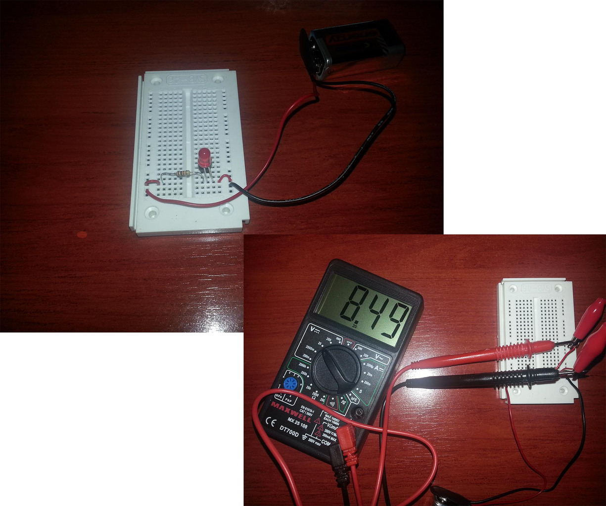

(#) snowboarder hozzászólása Márc 29, 2013 /
Egyszerűen megőrülök mert nem tudom, hogy mit csinálok rosszul, de a lényeg, hogy egy iszonyatosan egyszerű dolog sem működik.
A lényeg: egy breadboardra kapcsolok rá ellenállást és ledet de a led nem világít.
Ugyanakkor feszültséget alatt van mint az ábra is mutatja.
Az ellenállás 1k-s letesztelve multiméterrel. A led ég, letesztelve multiméterrel. A táp vadiúj. A breadboard minden lyukát leteszteltem és átmegy rajta az áram.
Miért nem világít a led??? ( Mit csinálok rosszul?
Köszönöm
(#) proli007 válasza snowboarder hozzászólására (») Márc 29, 2013 /
Hello! Vélhetően a Led fordítva van. Ne a tápot mérd, hanem a Led-en a feszültséget. üdv!
(#) bbalazs_ válasza snowboarder hozzászólására (») Márc 29, 2013 /
Ha a ledbe belenezel, lathatod a kis landzsat, az a + vege, a nagyobb deltoid meg a negativ.
