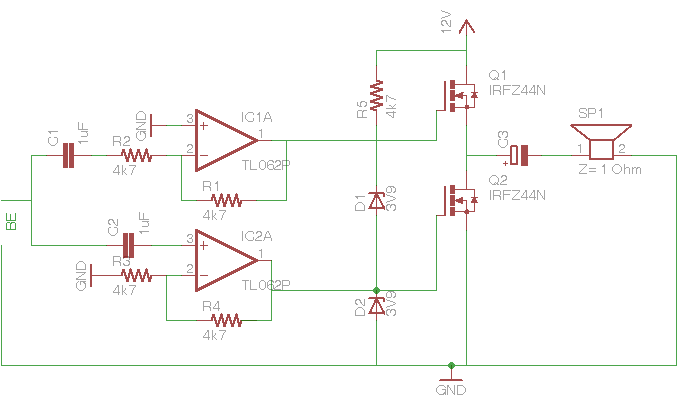

(#) reloop válasza luluzulu hozzászólására (») Márc 31, 2013 /
Félhíddal kisebb lesz a kivezérelhetőség. Ezen a tápfeszültségen az analóg üzem nem sok eredménnyel kecsegtet.
(#) luluzulu válasza reloop hozzászólására (») Márc 31, 2013 /
Ha a torzitást 10%alá le lehet vinni akkor nekem megfelel már.
A hídnál miben nyilvánul meg az erőfeszítés miat létrejövő viselkedés változás,
Helyesen: előfeszítés. A keresztezési torzítás elfogadható értéken tartása érdekében a HEXFET-eket nyitás közeli állapotban kell tartani már vezérlés nélküli állapotban is.
Továbbra is azt javasolom ezen a nyomon indulj el: Bővebben: Link
Ésszerű ráfordítással nem lehet az elgondolásodból erősítőt fabrikálni. 12V-ra egyszerűen be kell vetni egy autós végfok IC-t.

(#) pimi9 válasza reloop hozzászólására (») Márc 31, 2013 /
Totem-pole kimenettel (két NMOS végtranyó és egy NMOS meghajtó [esetleg egy npn darlington]), fesz. utánhúzással elég jól megoldható 12V-ról a teljes kivezérlés, és azt egy opa is megtudja hajtani, mert nincsenek nagy feszültségszint különbségek.
Viszont a fesz. utánhúzó kondin stabilizált feszültség kell hogy ne ugráljon a nyugalmi áram a kivezérléssel, egy TL431-el azt meglehet oldani. Illetve az alsó NMOS GS ellenállása mellé kell egy NTC, hogy termikusan is stabil maradjon.
Szóval nem éppen egyszerű...

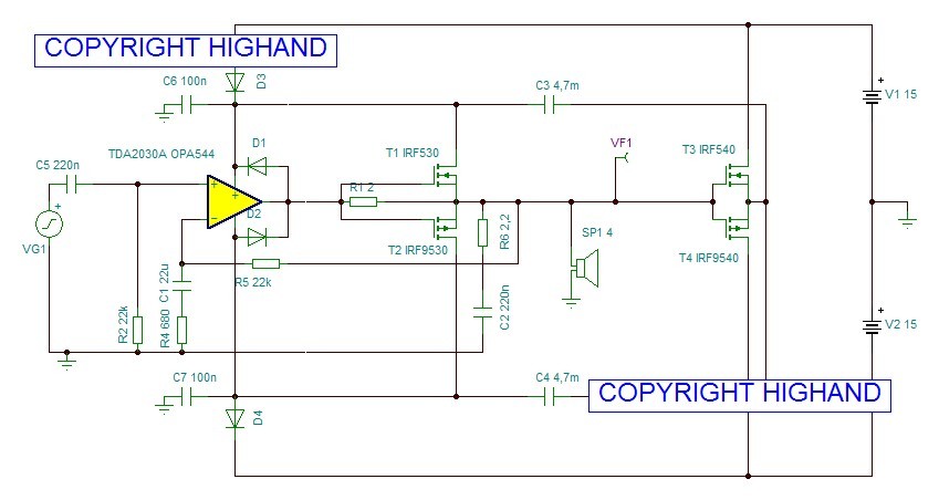

(#) highand válasza pimi9 hozzászólására (») Márc 31, 2013 /
Íme egy megoldás arra, hogyan lehet 2x15V-ból 100W-ot (60Vpp) kivenni. Az elv alkalmazható 1x12V-ra is, ebben az esetben 48Vpp a kivehető feszültség hídban.
Az eljárásnak azért van hátránya is, a rövid magas frekvenciás impulzus csomagoknak nem jut tápfesz, de mivel ez milliszekundumos történés, zenén nem hallatszik.
Természetesen olyan IC-t kell használni, ami elbírja a 60V-ot, tehát pl LM 2876.

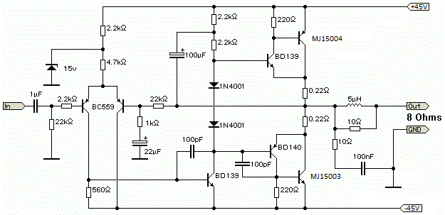

(#) Beringer 600 válasza Davidd hozzászólására (») Márc 31, 2013 /
Szia! Ha ajánlhatom ezt a kapcsolást,nekem hídba megy,és megvagyok elégedve velük.
Itt egy dupla tranyós kivitelű is,ha kedvet kapnál hozzá.

(#) saraha válasza highand hozzászólására (») Márc 31, 2013 /
Bocsánat highand,egy laikus kérdése ez csupán....
Többször észrevettem már...én nem vagy értője az elektrónak,viszont imádok forrasztani.Imádom kipróbálni a kapcsolásokat...megtervezni a nyákot stb,stb....nem értem miért kell kitakarni a rajzból dolgokat,egyáltalán nem értem.EZ SZÁNDÉKOS?Mert,ha az akkor ez nem éppen tanítócélzatú és mi értelme is van?Ha nem az akkor bocsánat,de a kitakarást szemléltető "aláírást" kevésbé zavaró helyre is tudhatnád applikálni.Amúgy én kipróbáltam volna már egy pár belinkelt kapcsolásodat,de mivel,hogy nem értek hozzá azt hittem mindig,hogy kitakarsz valamit belőle úgyhogy hagytam a csudába.
Ja,persze,ha tudom,hogy működőképes a kapcsirajz akkor nem érdekel,hogy az általam reprodukált végeredmény nem életképes, mert csinálok másikat és másikat...amíg jó nem lesz...
A hozzászólás módosítva: Márc 31, 2013
(#) highand válasza saraha hozzászólására (») Márc 31, 2013 /
Huha. A kitakarást igyekszem olyan helyre tenni, ahol ki lehet következtetni mi van alatta. Azért teszem fedéssel fel a nevemet, hogy egy kicsit nehezebb legyen levenni róla és a kapcsolásokat más nevében feltenni külföldi fórumokra. Sajnos volt erre példa.
Szóval nem azért van kitakarva, hogy ne tudd megvalósítani. Egyszerűen hosszabbítsd meg a vonalakat, amit elvág és megkapod a kapcsolást.

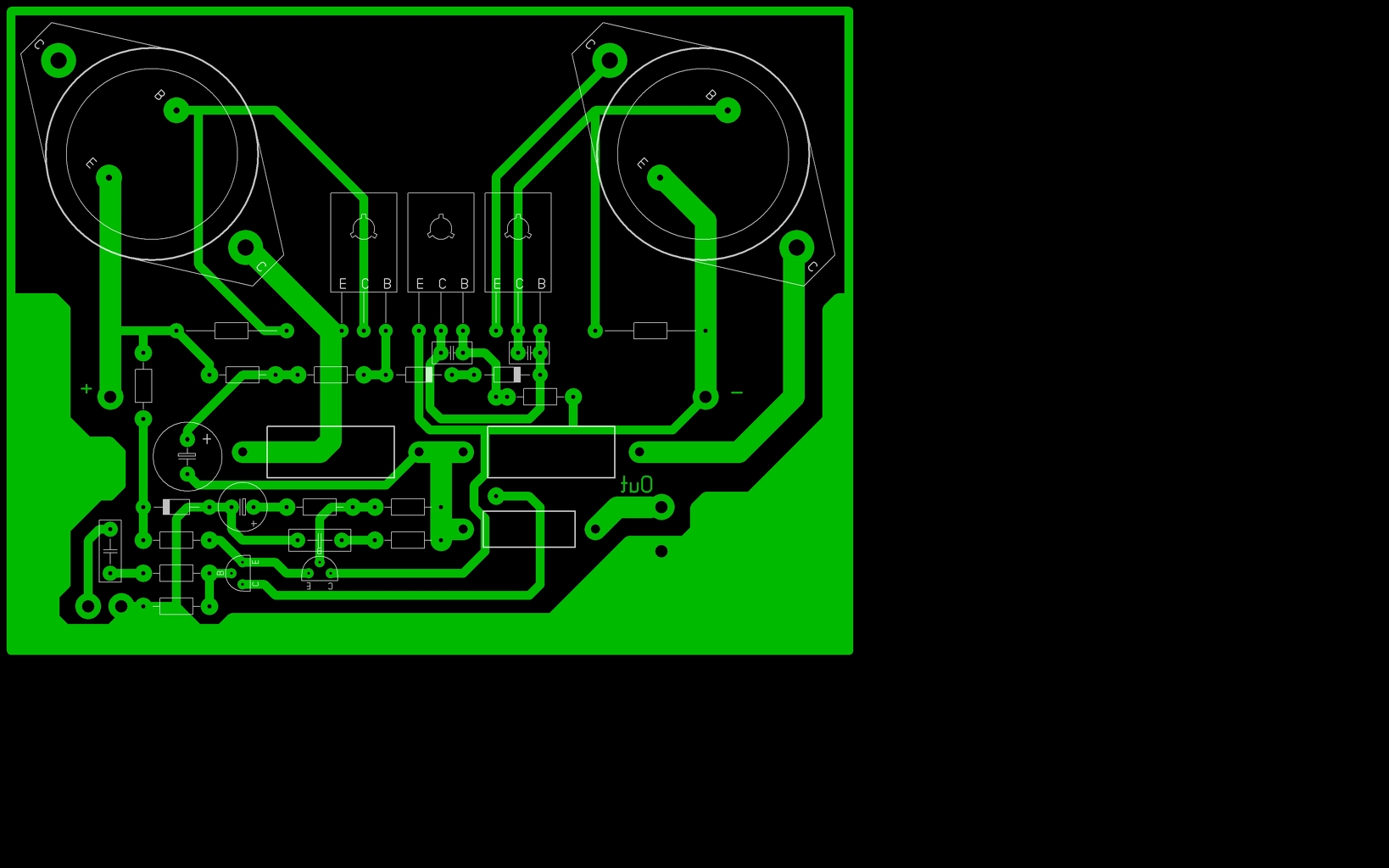

Azt hittem sima ügy, de itt van egy láthatóbb rajz.

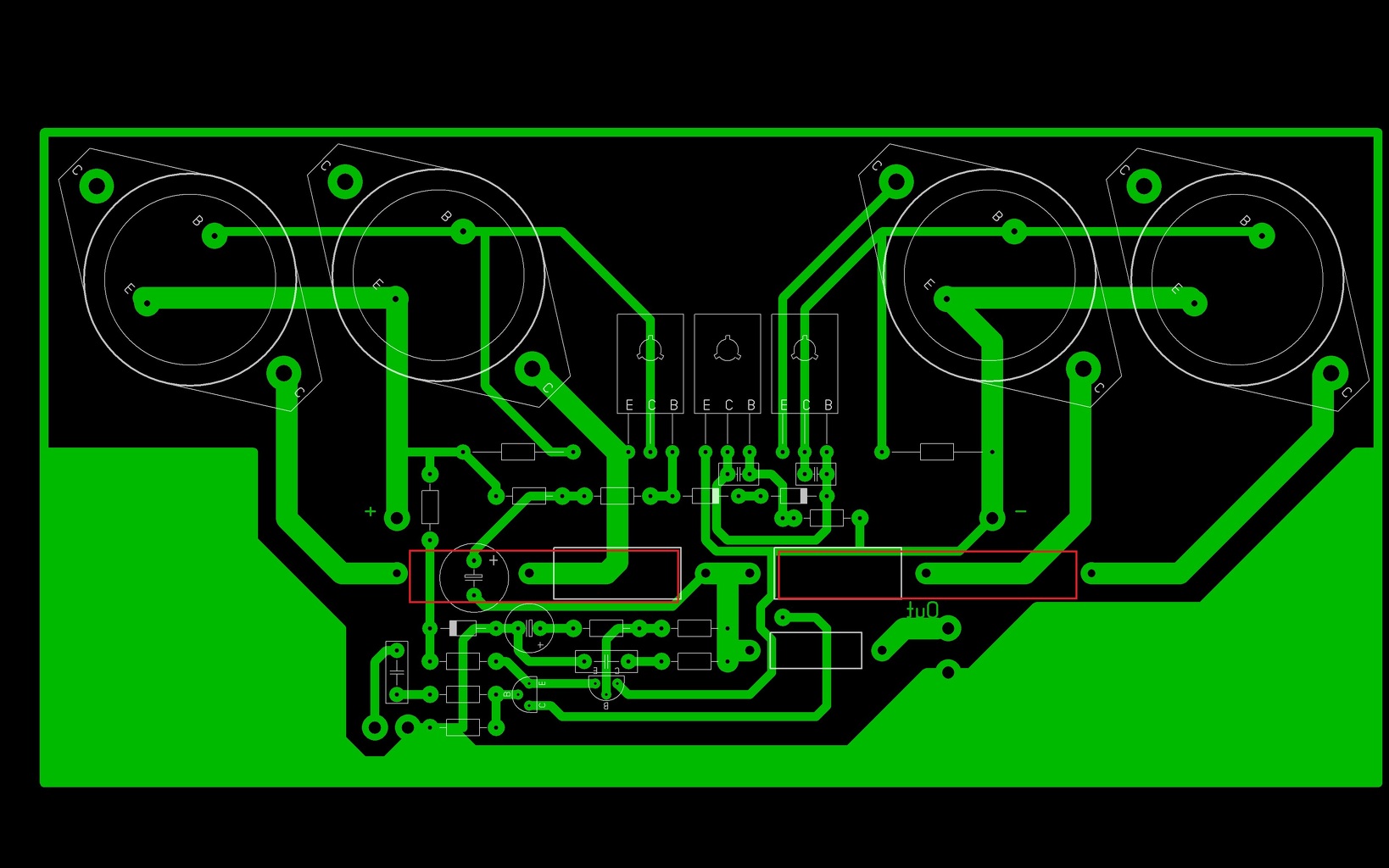

(#) soos csaba válasza Davidd hozzászólására (») Márc 31, 2013 /
Szevasz! Tessék itt van ez, ebből én is meg építettem már két panelt, és be is dobozoltam!. Tökéletesen működik, meg leszel vele elégedve!.

(#) Davidd válasza Beringer 600 hozzászólására (») Márc 31, 2013 /
Ezt a kapcsolast mar nagyon regen elkeszitettem ha jol emlekszem bd317-bd318 parral. Meg meg is szolalt csak valamiert a 220 ohmos ellenallasok valamiert izzottak, igaz akor meg kezdobb voltam. Csaba, amit linkeltel erosito, pont azzal szemezte, a 2sc5200+2sa1943 parral, meg nem egetrengeto az ara sem tranzisztoroknak. Hany voltrol kinohzatom azt maximum? Persze csak 8 ohmos terheles lenne rajtuk. Mekkora nyugalmira van neked allitva kb? Majd nehany kepet azert kernek arrol a szepsegrol, emlekszem lattam nallad azt a panelt. Behringer, ez a kapcsolas mennyire megbizhato? Mondjuk nekem alapbol 4 panelt kellene csinalni, ami koltsegebb lenne mint a kicsi pa300asbol 2 panel. Mondjuk ha nagyon teljesitmenyre hajtanek 8 ohmon akor kene a pa300asbol 1-1 hid es adjad neki de az akkor mar 600w/ch 8ohm eseten az mar meg sok.
Kernem mas forumozo segitseget, hogy azt a kicsi pa300ast mekkora maximum feszultseget jarathatom csak is 8 ohmos terhelessel terhelve.
Koszonom!
Akkor valamit el nézhettél hogy ,izzott a 220 ohmos.Én nem tudok rosszat mondani rá.

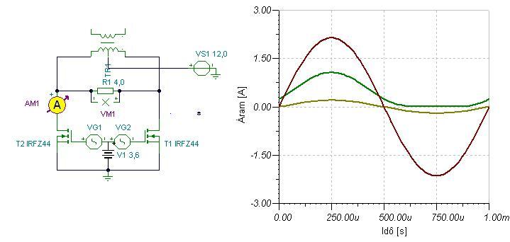

(#) reloop válasza (Felhasználó 46585) hozzászólására (») Márc 31, 2013 /
Nem hangzik rosszul! Bár nem enyém a kérdés, de elkezdtem gusztálni a kimenőtrafóimat
(#) (Felhasználó 46585) válasza reloop hozzászólására (») Márc 31, 2013 /
Jobban belegondolva, nem is bonyolult egy ilyen trafó. Ugyanis kicsi a feszültség, tehát nem kellenek nagy menetszámok. Igazából valami amorph vas kellene valahonnan...
(#) (Felhasználó 46585) válasza (Felhasználó 46585) hozzászólására (») Márc 31, 2013 /
Ha jobban meggondolom, akkor még autotrafó is lehet. Kevesebb drót, jobb hatásfok, kisebb méretek, stb.
Pontosan ebben gondolkodom. Vannak 100V-os leválasztóim.
És az mitől lesz jó? Egyik oldala 100 V-os a másik meg mondjuk 30. Ide két primer kellene, mondjuk 2 x 10 Vp a másik oldala meg (talán) 4 ohmra 100 W.
A szimulált eredmény hullámforma. Úgy nézem él a dolog.
Szerk.: a 100V-os leválasztónak csak a szekunderét szeretném felhasználni, elvileg 4-8-16 ohm-osak a kivezetések.
Nekem valójában csak áram erősítésre van szükség nem feszültség erősítésre, ezért nem nagyon felel meg az autós végfok. Minimum 10A folyamatos áramra van szükségem.
A zener diódás előfeszítésnek mi a hátrány, mert nem nagyon tudom elképzelni.
Még egy utolsó próbálkozásom ha nem akkor kb feladom, megpróbálkozok aztán a PWM-el.
Persze hogy élhet, nincs ebben semmi különleges, legfeljebb annyi, hogy össze kell rakni. Egyszerű, mint az a bizonyos faék... ( Azért egy kicsit bonyolultabb, mire megcsinálod a tranyók meghajtását is... )
Keverő szimmetrikus kimenete 1:1 elviszi a kísérleti példányt.
Akkor ki kell próbálni... ( jó, de minek? )
