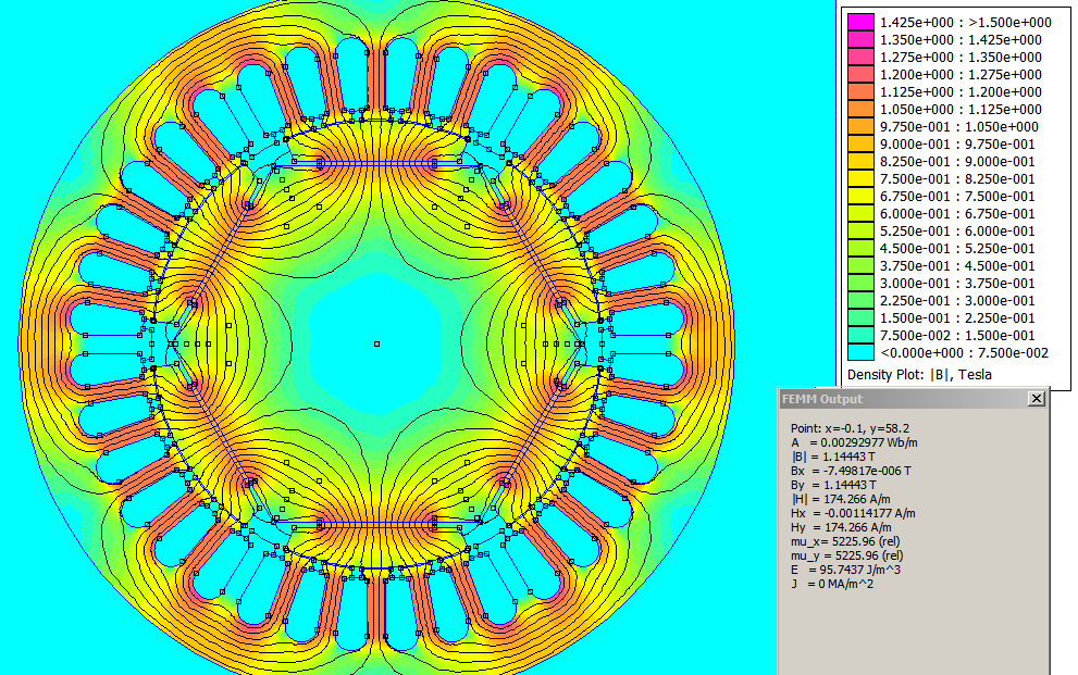

Terheléses szim:
3 fázisú vezetés, 236 os EI, négyszög hullámforma, 2A kimenőáram. Szerintem a fizikai állásszög megfelel a villamos szögnek (az a fázis éppen fluxus előjel váltásnál tart). 1mm-es a mágnes, hogy a terhelés hatása valószinűbben megfigyelhető legyen. Amit én látok az üres és a terhelt esetek között, hogy az oszlopok indukciósűrűségének eloszlása eltolódik a forgásiránnyal szemben hátra (jelalaktorzulás) (nem pont erre számítottam). De ha már ez van, akkor én azt mondon, hogy az optimális mágnes legyen olyan vastag, hogy a pólus feletti két szélső pszlop indukciója legfeljebb 5% ban térjen el (2A már túlterheli a vezetéket). Saru rögzítés nekem tetszik, én is így csinálnám. Ragadással én nem foglalkoznék nagyon. Ha a saru szélessége pontosan 50° mechanikai, akkor elég kicsi lesz szerintem. (ha meg mégis sok, akkor a sarut gyorsan le lehet dobni és másikat csinálni) A hozzászólás módosítva: Márc 31, 2013

Én a NdFeB37-est használtam. Most látom hogy lehagytam néhol a menetszám paramétert, úgyhogy az elöbbi terheléses szimuláció stornó. A hozzászólás módosítva: Márc 31, 2013

Ezek szerint a terhelés csak a mágnestér torzulását, csak a fogakban levő indukció arányokat módosítja és elhanyagolható a többlet szóródás (fogakból "kiszorítás") hatása - ha jól értelmezem?. Ez is jó hír! A 2 mm körüli vastagság előtt még mindig csodálkozva állok, annak ellenére, hogy most-már szerintem az én számolásom is jó, a FEM-éhez meg kétség nem férhet.

Én meg most fogtam fel a végét is. Úgy érted, hogy 1A és nem N*1A tekercs-gerjesztéssel számolt a FEM? Nem mindegy.
Én azt gondoltam hogy az SmCo az szomáriumkobalt.

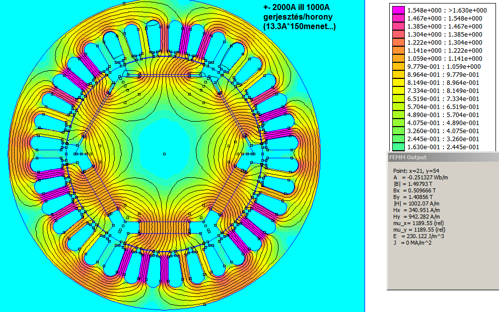

150 menet*az adott helyen az áram amivel számolt (+-150 és 300 A gerjesztés). Ezt az indukció eloszlás torzulást még nekem is emészteni kell.
Sm, Sn - hagyjuk, mert öntudatlanul félre megyünk. (Sn a stroncium, Sm a samarium.)
Ebben a terheltben valami nekem se gömbölyű. Mintha külső forrásból származó 3f-ú áramnak tekintené, és nem a forgásból, fluxusmetszésből származónak, de ez se tuti. Ha kibogozol valamit (a FEM-t TE ismered) írd meg légyszíves, mert ez lenne a lényeg, a terhelt.
A mágneses mező torzulásról írtál a feltett képeknél, írtál fordulatról és furán az irányról. Na meg nekem, hogy most szinkron gépet méretezünk. Ha a FEM tudja a billenő nyomaték fogalmát, akkor minden rendbe, mert ez mágneses mező torzulást is jelent szinkron üzemnél.
Az áramos részt én adom neki kézzel, hogy hol és mennyi.
2A-t vettem fel a 0.6mm-es huzalhoz, a menetszámot egy horonyban 150 kürölire saccolom (vagyis Sprint layoutban az adott horonymetszetbe) 158db 0.7 esforrszemet tudtam bepötyögni (furatinfóba meg megnéztem hogy hány darab).
Az aramok előjele és elhelyezkedése összefügg azzal hogy merre forogna a gép, ezt megintcsak én döntöttem el. A Femm csak egy pillanatképet szimulál.

A menet sacc szerintem is jó, nyilván az áram "adagolás" is. Lehet, hogy én egyenlőre a képet nem tudom még teljesen értelmezni. Más ám egy képernyő képet nézni, ahol az output-ablak értékeiek jelentését is csak kitalálni igyekszem, mint paraméterezve a FEM-t értelmezni. Minden esetre csendes magányomban mindenképp agyalok rajta, megpróbálom összefésülni az analitikus modellezéssel, és figyelek. A terhelőáram hatása a gerjesztésre - kapásból azért nekem nem megy kiszámolni, ismétlés, puskázás.

Megküldtem árammal vegyes mágnesezéssel hogy egyszerrelássam a helyzetet. Felső pólus meg az alsó pólus környezete az ami értékelhető. 1mm és 8mm mágnesekkel.
