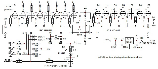

Sziasztok! Egy kis segítséget szeretnék kérni! Adott egy 6 digites pic-es óra áramkör hardvere! Szeretném megírni hozzá a működtető programot, de a kusza áramköri elrendezések miatt, kissé bonyolult... A problémám az, hogy egy 16F628A portjai vegyesen lettek felhasználva, tehát ami logikus tervezés szerint egy porton lenne (pl: a szegmensek vezérlése: a,b,c,d,e,f,g,h) addig, itt fele az "A" portra fele a "B" portra van kötve! Bemenetek ugyan így vegyesen "A" és "B" portra. Assemblyben programozok, de nem tudom hogy oldjam meg a számjegyek kijelzését táblázattal.
Van más megoldás, mint hogy 2 táblázatból rakjam össze 1 számjegy kódját? Vagy át lehetne definiálgatni a portok kimenetét, hogy egy táblázatban tárolni tudjam a számjegy bitképét? Előre is köszi minden ötletet! Üdv! Balázs
(#) Hp41C válasza Balagemann2031 hozzászólására (») Ápr 3, 2013 /
Hogyan sikeredett a bekötés?
(#) Balagemann2031 válasza Hp41C hozzászólására (») Ápr 3, 2013 /
Szia! Csatoltam a rajzot!
(#) Hp41C válasza Balagemann2031 hozzászólására (») Ápr 3, 2013 / 1
A táblázatot az alábbiak szernit készítsd el:
  1. ToSegments:
  2.               addfw  PCL,f
  3. ;                      -bafgcde
  4. Segments:
  5.               dt     b'01110111'   ;0
  6.               dt     b'01000100'   ;1
  7.  ...
A rutin, ami átalakítja a számjegyet szegmens vezérléssé (a WREG -ben a számjegy értéke)
  1. call ToSegments
  2.        movwf Temp
  3.        xorwf PORTA,w
  4.        andlw 0x0F
  5.        xorwf PORTA,f
  6.        swapf Temp,w
  7.        xorwf PORTB,w
  8.        andwf 0x07
  9.        xorwf PORTB,f
A hozzászólás módosítva: Ápr 3, 2013
Nagyon szépen köszönöm! Ötletes!

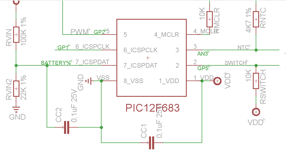

Éleszteném az áramkörömet, de nem akarja az ICD2 látni
Nem lehet, hogy a CC2 kondi miatt ellapul a PGD-n a jel?
Azon a lábon amúgy az áramkör az akku feszültségét méri A/D-n.
(#) pjg válasza Lozsa hozzászólására (») Ápr 6, 2013 /
Forraszd ki a kondit, kiderül.
(#) icserny válasza Lozsa hozzászólására (») Ápr 6, 2013 /
„Nem lehet, hogy a CC2 kondi miatt ellapul a PGD-n a jel?”
Nem "lehet", hanem biztos.
