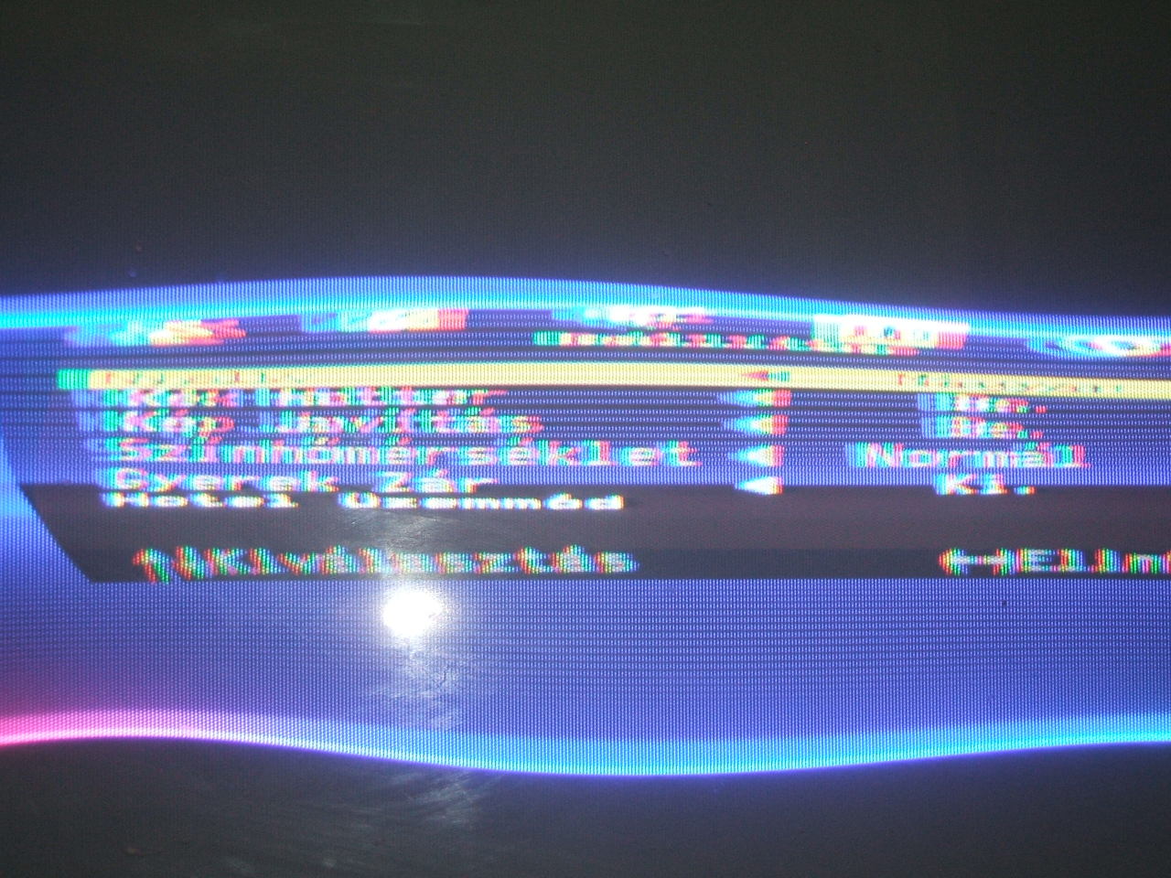

(#) deccser hozzászólása Ápr 2, 2013 /
Szevasztok mesterek. Hozzám került egy Quadro CTV-55X14 TXT - es tv készülék javitásra. Azzal a hibával, hogy összement a kép vertikálisan. Mellékelem a fotókat és a készülék rajzát. A vert.ic csere után ( TDA 4864AJ) ugyan azt produkálja, a tápok rendben. Hol keressem a hibát ??? Meg voltam győződve, hogy a vert.ic a ludas, de tévedtem. Segitsetek. A válaszokat előre is köszönöm !
