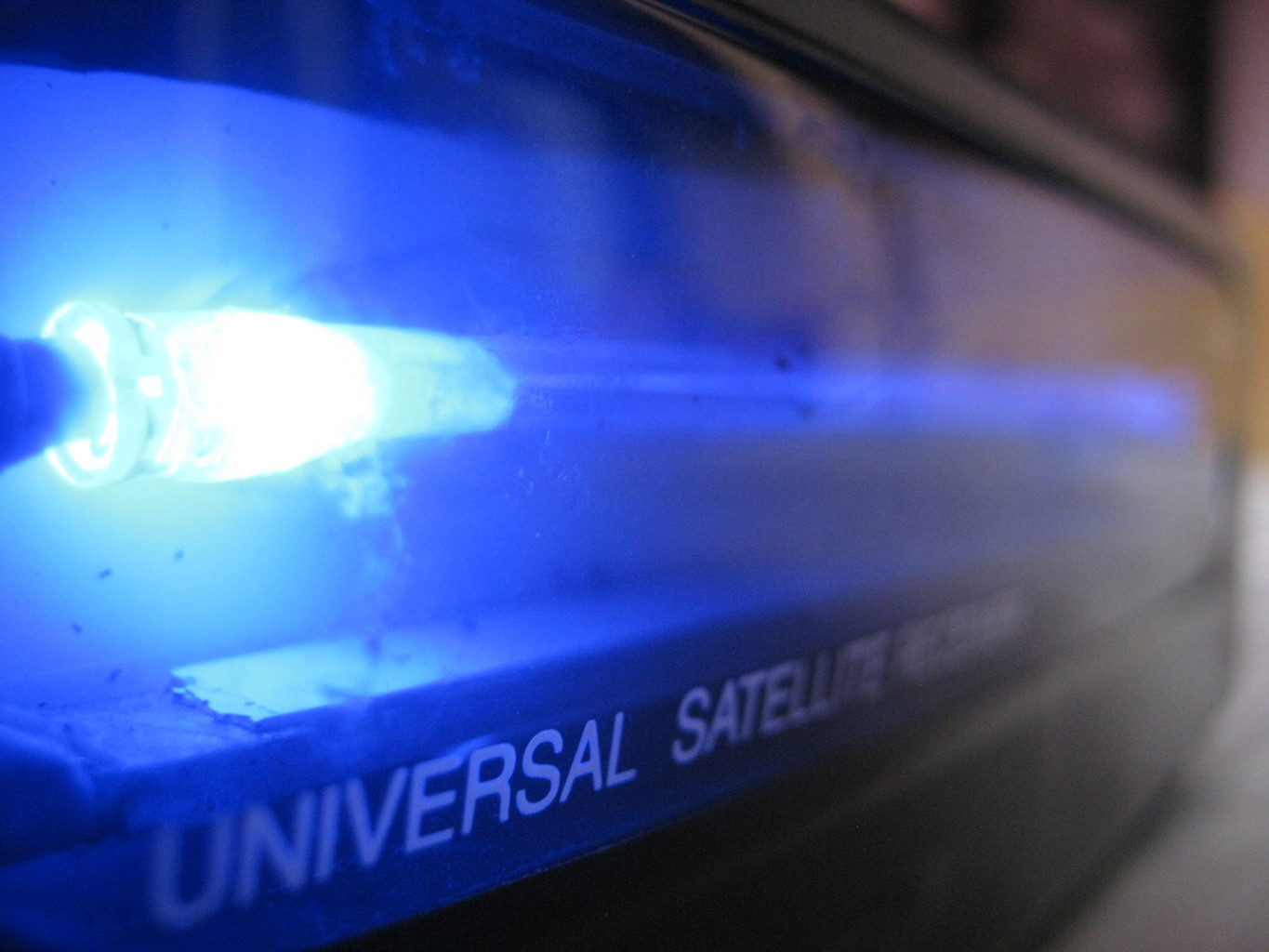

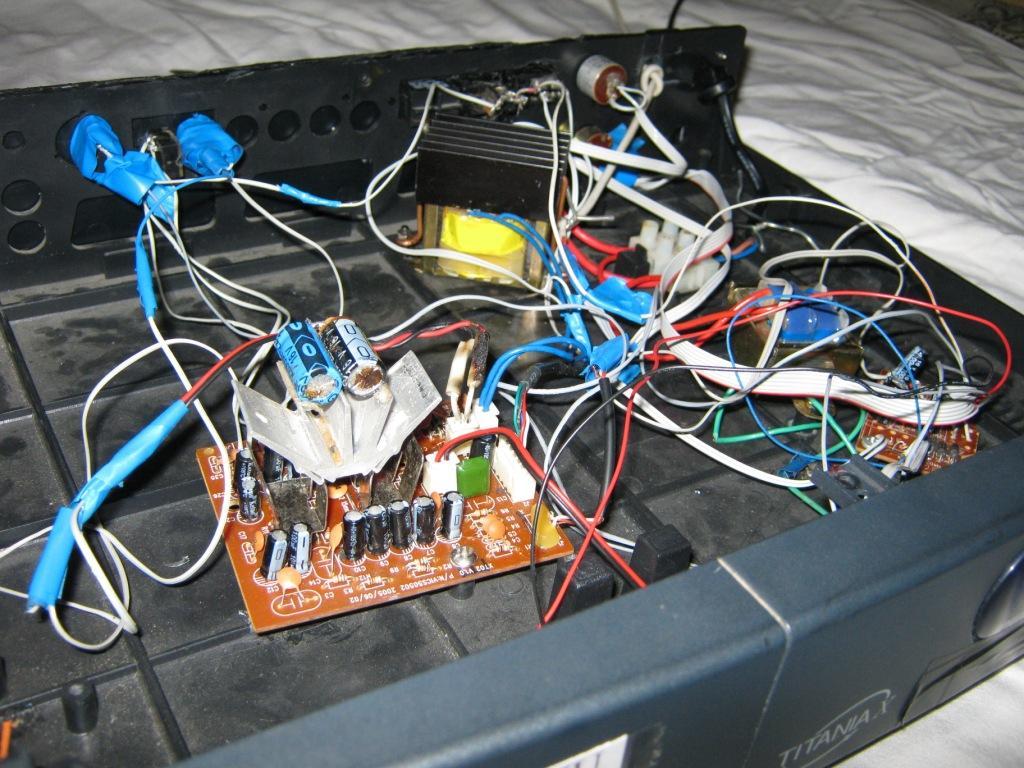

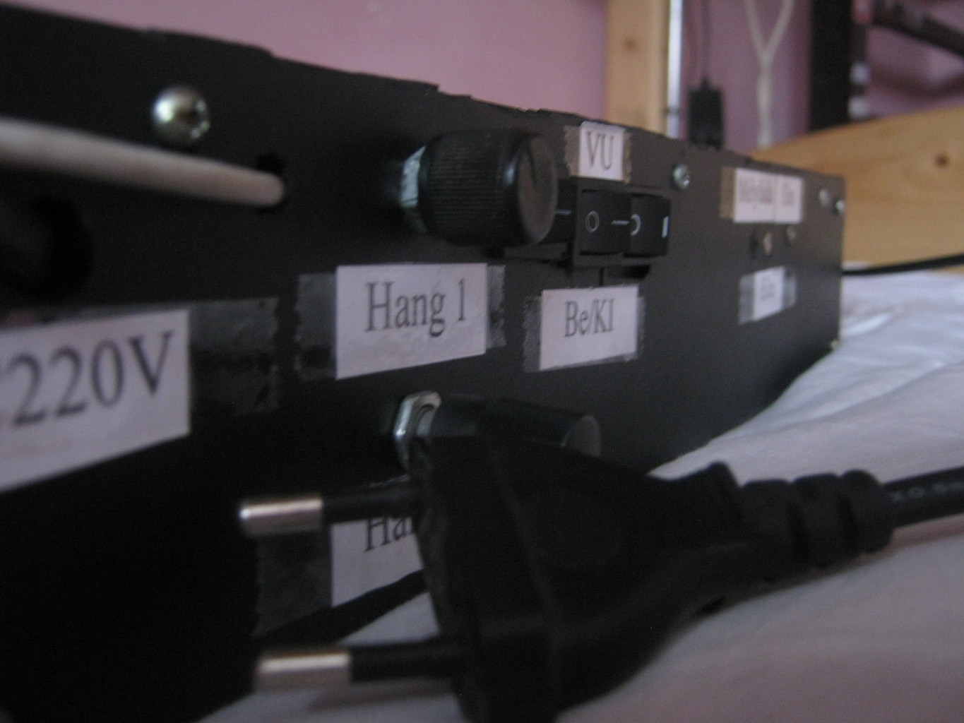

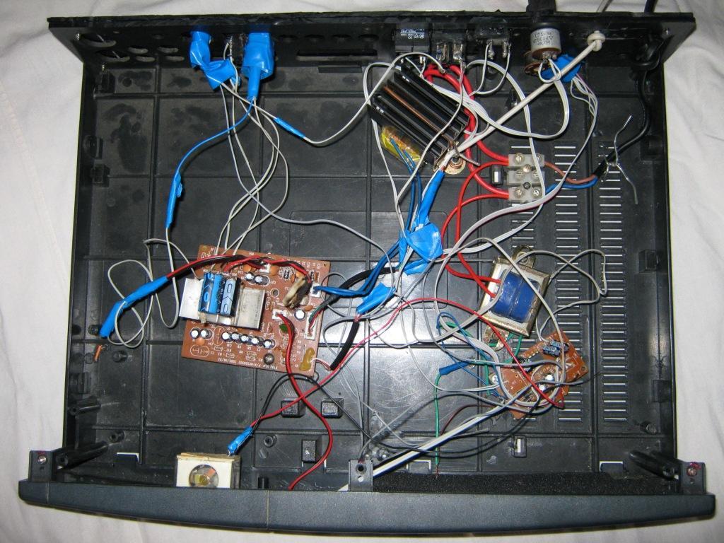

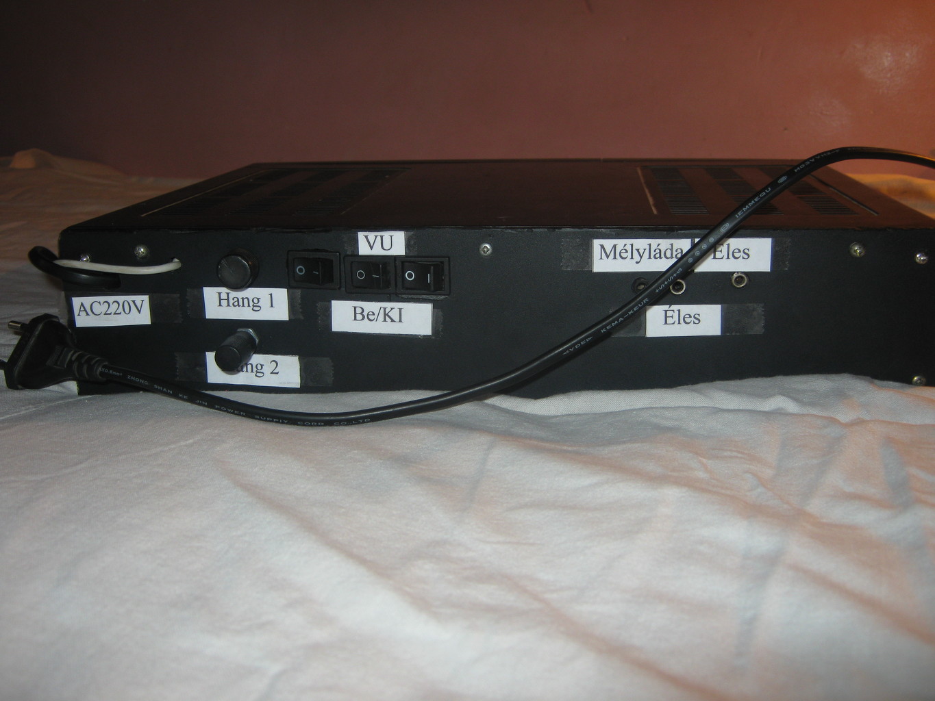

Hello mindenki. Én is szeretnék egy ujj munkámat bemutatni lehet hogy nem tull szép lehet hogy nem a legjobb de én csináltam én elég nehéz munkával. Nos mielőtt elkezdenétek Ukrajnában Kárpátalján élek és sehol nincs közelembe elektronikai üzlet(szaküzlet) úgyhogy csak a saját eszközeimet tudom használni ami nem túl sok és nem azokra van kitalálva de sajnos nincs mit tenni. A kritikákat tippeket várom mit tudnék máshogy csinálni, maga úgy 80-85%-ban van kész még kerül majd bele pár alkatrész úgyhogy ti is segíthettek nekem. Előre is kösz mindenkinek
Itt van pár kép róla

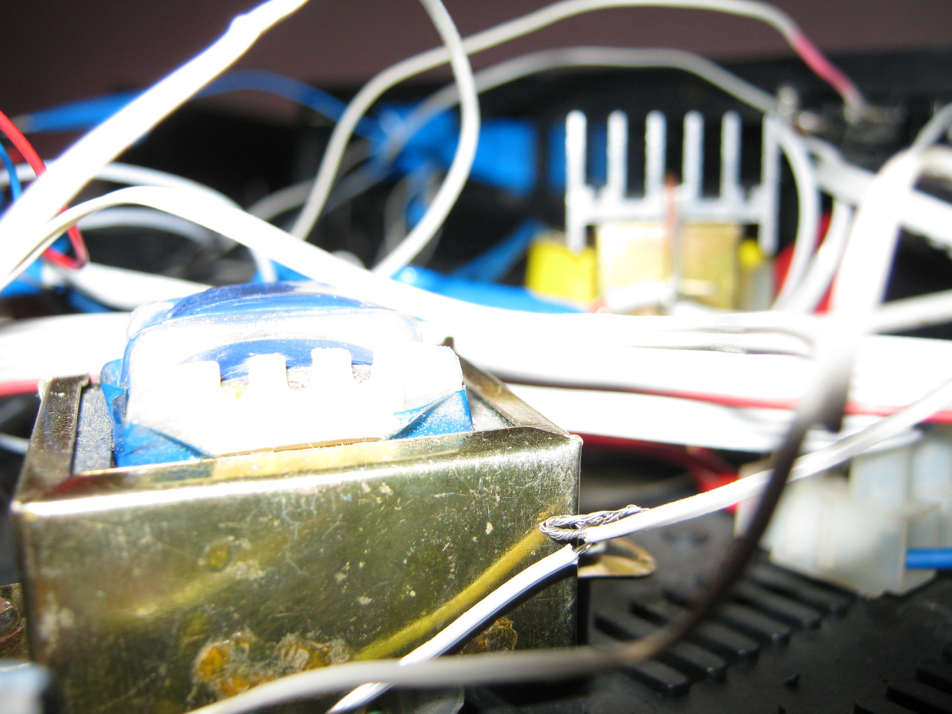

(#) mikrokapcsolo válasza kadargeri hozzászólására (») Szept 18, 2013 /
Jól néz ki, de a 7. képen azt a kötést szigeteld le, és azt a két kondid vidd távolabb a hűtőbordától, és ha úgy adódik cseréld is le őket. Ezektől eltekintve jól néz ki és csak így tovább!
(#) guliver83 válasza kadargeri hozzászólására (») Szept 18, 2013 /
Kinézetre a doboz egész jó, mivel gyári dobozt használtál!
A vezetékezésen azért lehetne egy kicsit változtatni, szépen egymás mellé a vezetékeket és azt összekötni.
Ha megfigyeled a régi orosz magnókat például a majak ott a vezetékeket egy pamut szállal fogták össze az nagyon egyszerű és elég jól is néz ki.
Be is lehet szerezni.
Ha kell alkatrész beszerzésben tudok segíteni!
Akár nyák gyártásban is !

(#) zolika60 válasza kadargeri hozzászólására (») Szept 18, 2013 /
Hűtőbordára nem eszünk elkót. Attól hamar meghal.

(#) Zoli_bácsi válasza kadargeri hozzászólására (») Szept 19, 2013 / 1
Szia.
Nagyon csúnya. Az egyes panelek elhelyezésére és a vezetékezésre is gondot kell fordítani. Ehhez nem kell semmi más, csak egy kis akarat és szépérzék. Ez így ebben a formában össze van hajigálva szerintem. Mindenféle köntörfalazás nélkül ki kell mondani, hogy ez szakszerűtlen, összecsapott, igénytelen munka.
Én mindíg arra biztatom az ismerőseimet, hogy amennyire csak lehet, legyen igényes a munkájára. Figyeljen oda arra, ahogyan dolgozik és foglalkozik a munkával. Tisztelje az épp készülő darabot. Abból tanul az ember, ha őszintén megtudja, mit gondol valaki az adott munkájáról éppen. Én bizony ilyen őszinte vagyok. Természetesen én is elvárom, hogy mások is legyenek velem teljesen őszinték mind pozitív, mind negatív irányban. Az egyenes válasz a legjobb. Vicsys fórumtárs fogalmazta meg egyszer itt a legjobban, amit édesapjától tanult. Pontosan nem tudom idézni, de az a lényege, hogy amit csinálsz, azt csináld a legjobb tudásod szerint és legyél igényes a munkádra.

Nagyon szépen köszönöm a válaszokat és a tiszta kritika a jó kritika, de mint mondtam nincs teljesen kész úgy hogy a javaslatokat megpróbálom megvalósítani kb. 2 hét múlva és fogok ügyelni mindenre de egyelőre működik, amúgy az elektronikával csak most ismerkedek és még csak 16 éves vagyok úgyhogy ezt csak ugy hobbiból építettem de remélem ez csak az első és nem az utolsó erősítőm lesz de ha ujat építek jobb lesz. Ha még valakinek van javaslata nyugodtan mondhatja.

(#) 20sz Jófiú válasza Zoli_bácsi hozzászólására (») Szept 19, 2013 /
Zoli! Ne legyél ennyire szigorú.
Az építőnek: Az érintésvédelemre rettentően ügyelj! Az elektronikával foglakozó szakembereknek mindenek előtt ezt kell megtanulniuk. Saját és legfőképp mások élete védelmében az elektronikai készülékek érintésvédelmére vonatkozó szabályokat be kell tartani.
Talán még annyit meg tehettél volna, hogy a port kimosod a dobozból mielőtt nekikezdesz a munkákhoz.
Ezek negatív kritikák. Gondolj úgy ezekre, hogy ha kijavítod vagy tanulsz belőlük akkor már egy lépéssel előrébb vagy a szakemberé váláshoz. Persze ez csak egy a millió lépésből.

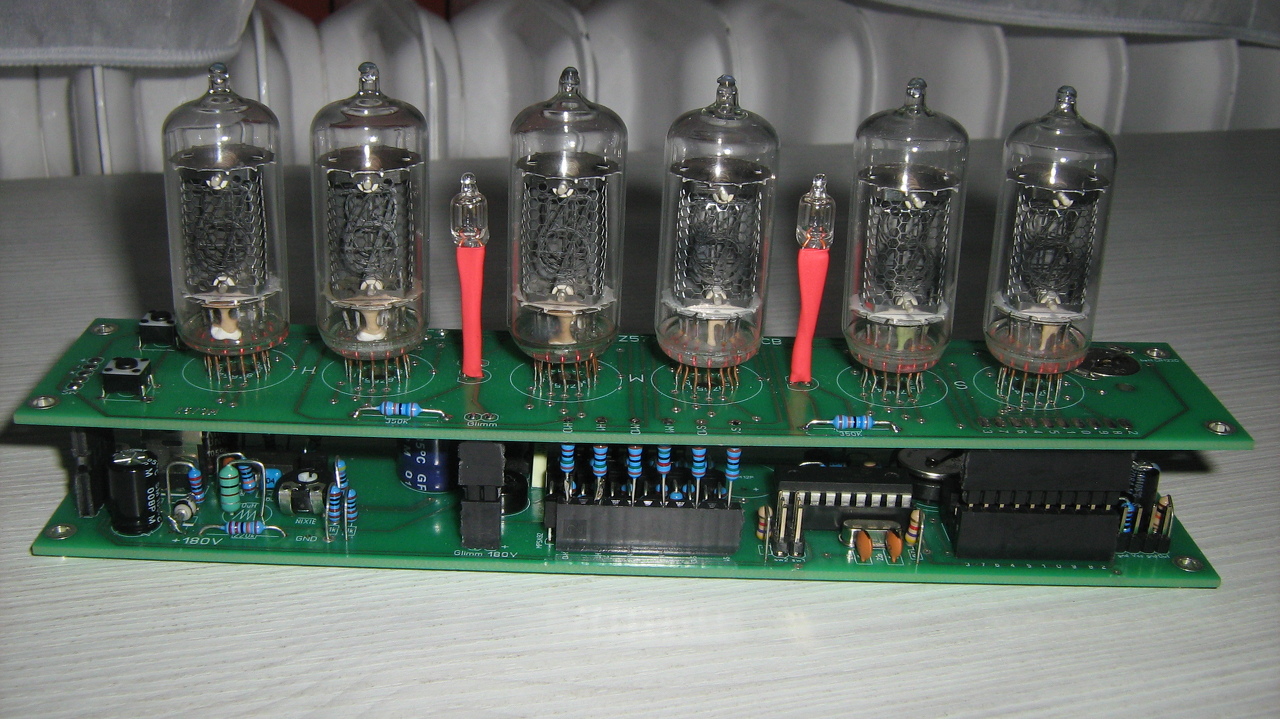

(#) havranarpi hozzászólása Szept 21, 2013 /

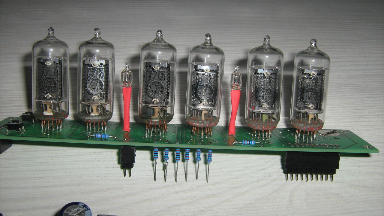

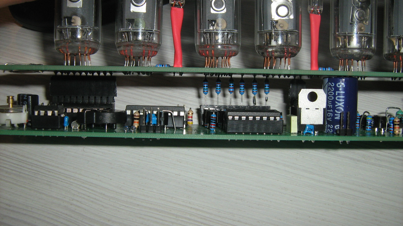

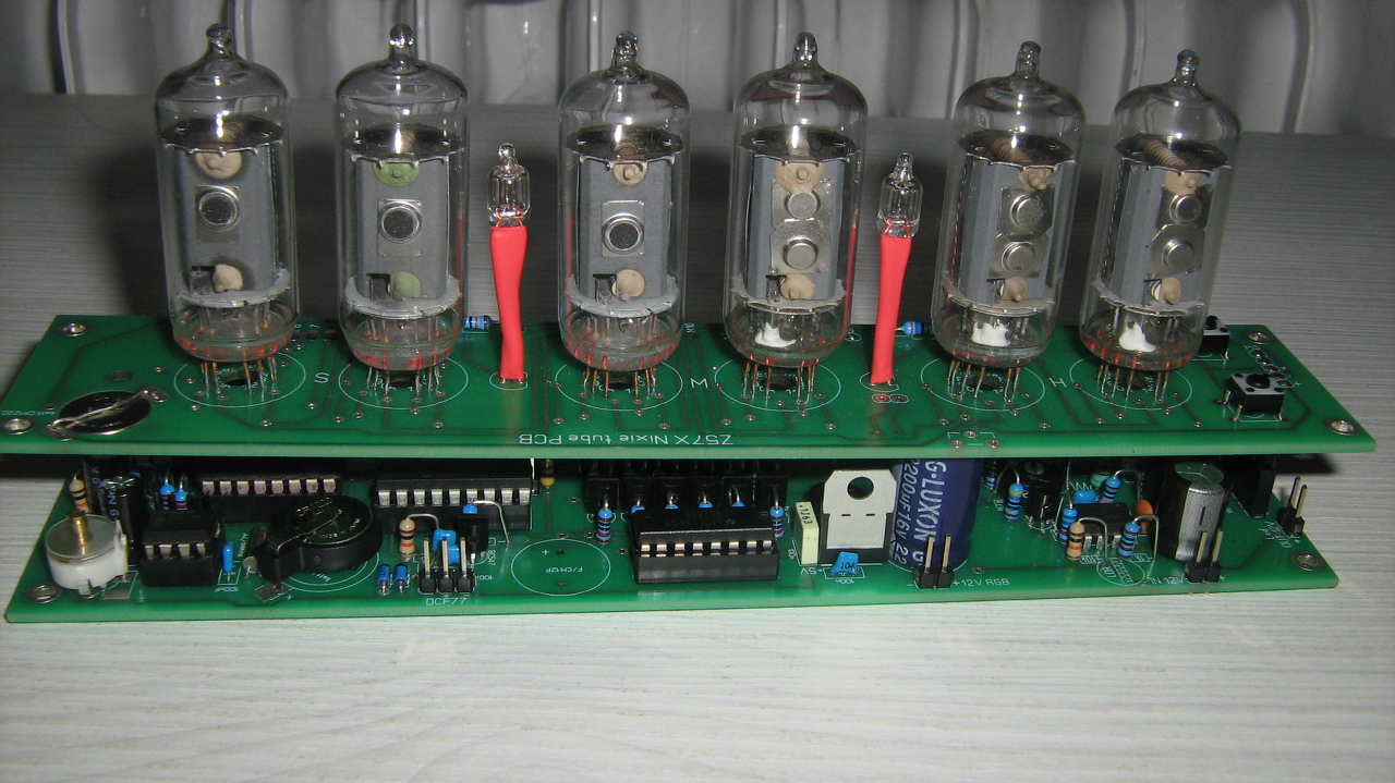

Elkészültem új Mule2-es Nixie órámmal.A panel H2opok kollegától származik.
Az RGB led panel még nincs benne mivel nem kaptam RGB ledet.
(#) nagym6 válasza havranarpi hozzászólására (») Szept 21, 2013 /
A két kis glimmlámpa vezetékei nem érhetnek össze a zsugorcsőben? Egyébként profi.
(#) havranarpi válasza nagym6 hozzászólására (») Szept 21, 2013 /
A Glim egyik lábára van melegítve egy vékony zsugor és után a 2 egy nagyobb zsugorban
Köszönöm

(#) Spyro1411 válasza havranarpi hozzászólására (») Szept 22, 2013 /
A csövek előtét ellenállásai nem melegednek nagyon?
Én 2W osakat tettem oda, de azok nem férnek oda rendesen...
(#) havranarpi válasza Spyro1411 hozzászólására (») Szept 22, 2013 /
Semmi melegedés nincsen
(#) kameleon2 válasza havranarpi hozzászólására (») Szept 22, 2013 /
Nagyon helyre kis óra lett. Talán az áttetsző zsugorcső kicsit esztétikusabb lenne - de ennyi.
(#) havranarpi válasza kameleon2 hozzászólására (») Szept 22, 2013 /
Gondolkodtam rajta ,de végül a piros mellett maradtam ,mert a fénye is nagyjából piros

(#) Hp41C válasza havranarpi hozzászólására (») Szept 22, 2013 /
Nem csak a melegedés miatt terveztünk, használtunk 2W -os ellenállásokat a 180 - 200V -os feszültségterhelésre. Nem minden gyártó garantálja, hogy a 0.6W, 1W ellenállásai kibírják az üzemszerű 200V .. 250V -ot (legyen benne egy kis tartalék is).
A bal alsó sarokba egy TSOP1636 való a 4 tüske helyére.

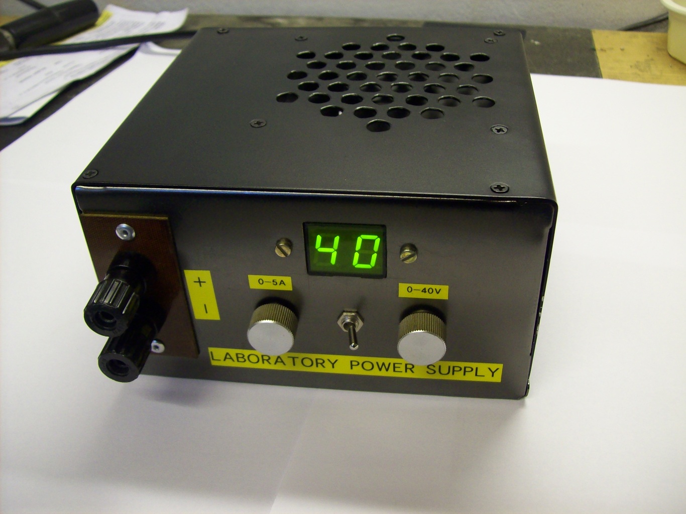

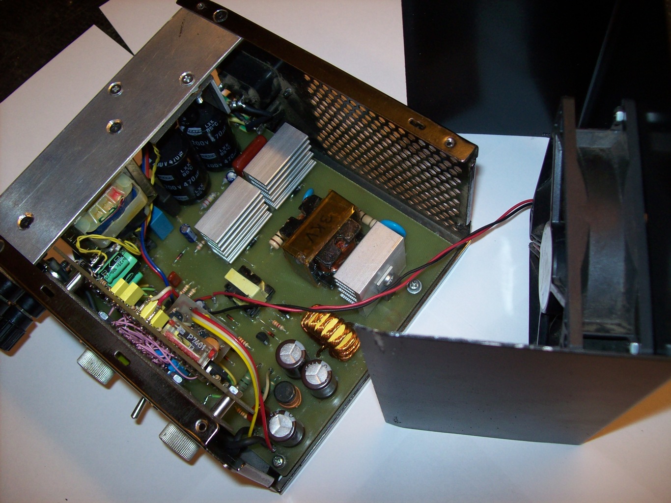

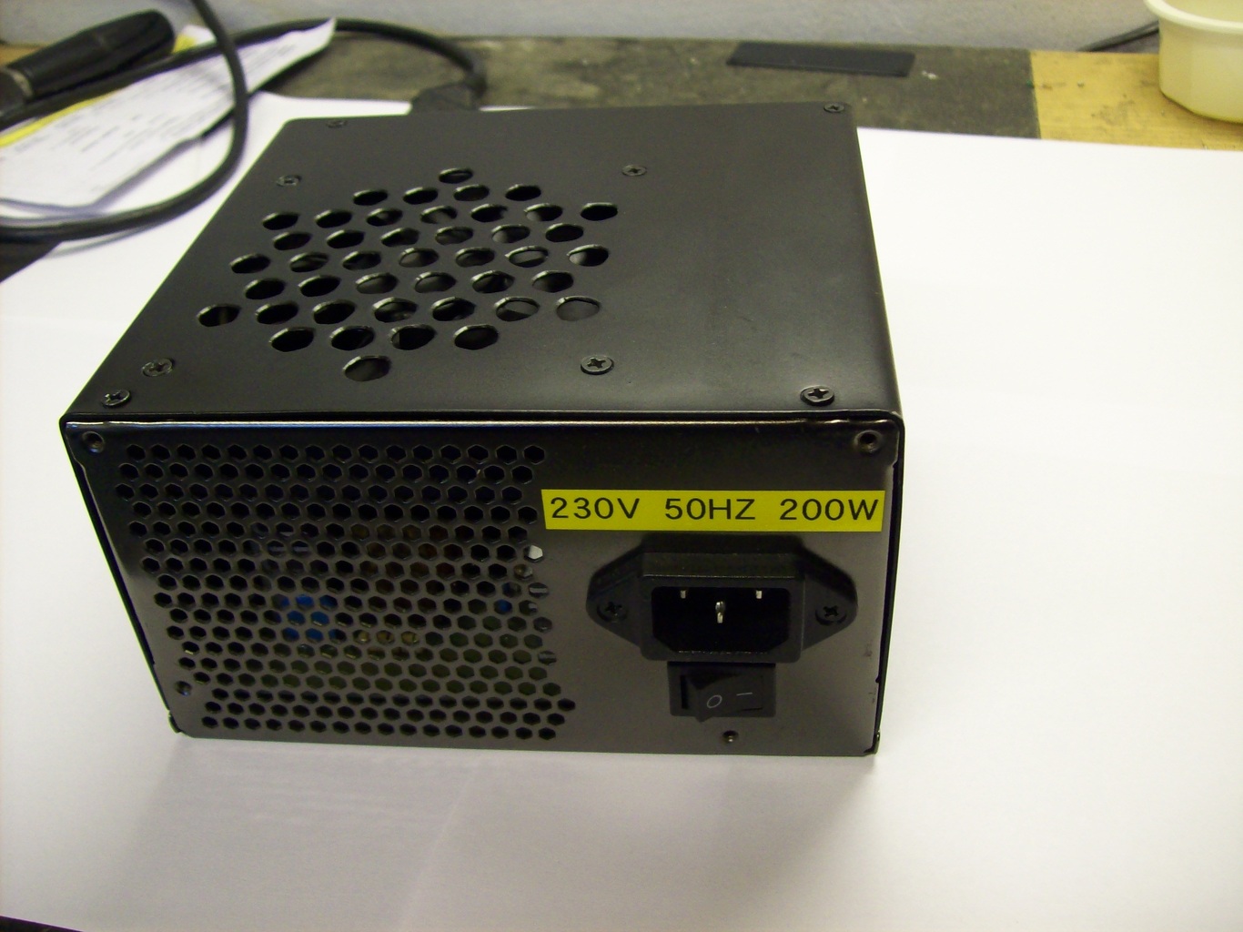

(#) djhans hozzászólása Szept 23, 2013 / 6
Készen lettem a PC táp alkatrészek felhasználásával épített labortápommal. 0-40V; 0-5A A feszültséget voltonként az áramot tized voltonként mutatja a műszer. Ha meg pontosabb beállítás kell akkor ott a multiméter.
(#) kadargeri válasza djhans hozzászólására (») Szept 23, 2013 /
Gratula nagyon szép lett
