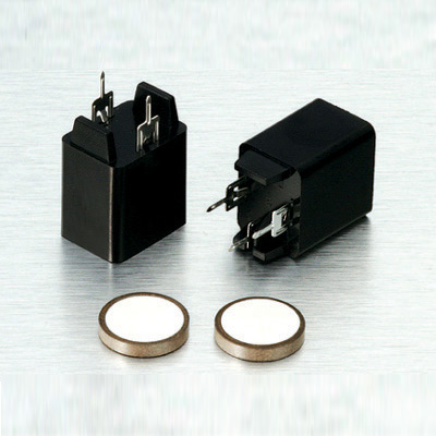

Én is egy rosszul demagnetizáló tv-vel szenvedek, ami elvileg a ptc/ptk hibálya, ugye? Tudom, hogy általában meg kell ütögetni egy kicsit, s várni, hogy zörög-e benne valami, mert ha igen, akkor cserélhetem. Ez eddig mind szép, csak 1: nem vagyok benne biztos, hogy a ptc úgy néz ki, ahogyan elgondoltam, 2: több ilyen is van a tv-ben, s ezek közül 3 hűtőbordán ékeskedik, bár szerintem azoknak ikáb negatív irányban kell, hogy működjenek, vagy nem? ![]() Illetve akkor a ptc-k, amik a demag, tekercset hivatottak felmelegedésük után leállítani, addig pedig működtetni így néznek ki? Előre is kösz minden választ
Bocs, az előző hozzászólásomnál figyelmen kívül hagytam a google a barátom szlogent, s oda a Positive Temperature Coefficient-et beírva a képek között megtaláltam a kifejezetten demagnetizációhoz készült ptk-król egy képet
.Remélem ezzel, egy két hozzám hasonló balféknek tudtam segíteni
