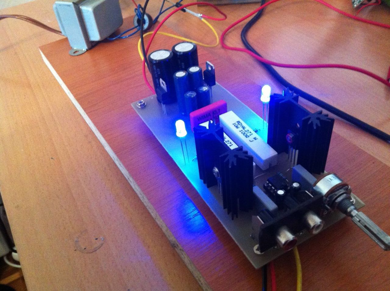

(#) manson1989 hozzászólása Ápr 7, 2013 /
Sziasztok! Elkezdtem építeni a cikkek között megtalálható fejhallgató erősítőt, ezt szeretném veletek megosztani, már csak egy szép doboz kellene neki.
(#) jani1987 válasza manson1989 hozzászólására (») Ápr 7, 2013 /
Ezt melyik kapcsolási rajz alapján építetted?
(#) jani1987 válasza flaci92 hozzászólására (») Ápr 7, 2013 /
„Kókányolt tápegységem”
Kit érdekel hogy néz ki. Működik? Ha igen akkor semmi baj.
(#) kaqkk válasza jani1987 hozzászólására (») Ápr 7, 2013 /
Ez így azért nem teljesen igaz ! Mindenkit érdekel aki nézi a témát ,és nem is olyan kókány!
(#) johny999 válasza jani1987 hozzászólására (») Ápr 7, 2013 /
Nekem csak a toroid rögzítése szúrja a szemem, azon kívül semmi baj vele
(#) flaci92 válasza johny999 hozzászólására (») Ápr 7, 2013 /
Helytakarékosság miatt állítva tettem bele és így a kábelkötegelő jó ötletnek tűnt. Nem szoktam fejre állítani a tápot, így megfelel a célnak
(#) Bakman válasza jani1987 hozzászólására (») Ápr 7, 2013 /
Úgy tűnik, ez az: Fejhallgató erősítő.
Én biztos, hogy raktam volna egy kis hűtőbordát minkét stabilizátor IC-re és az utánuk következő 2200 µF -os kondikat pedig bele sem tettem volna. A stabilizátor IC-k minden bizonnyal legalább 1 A-t tudnak szolgáltatni, a kimeneten lévő kondenzátorok miatt viszont bekapcsoláskor letilthatnak a nagy indulóáram miatt.

(#) manson1989 válasza Bakman hozzászólására (») Ápr 7, 2013 /
Szia. Igen, ez az kapcsolás. A stab ic-k még fognak kapni egy kis hűtést mert melegednek. A staboknál a letiltást meg egyszer sem tapasztaltam, sem induláskor, sem menet közben.
