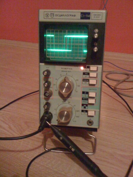

bár nem pont ez a típus(C1-94), de nekem is segítségre lenne szükségem. Azt szeretném megkérdezni tőlletek, hogy a képen pirossal keretezett gombokkal mit tudok állítani gyárilag, mert nem csinálnak semmit, amúgy hibátlanul működik. A BNC csati gondolom a vízszintes eltérítés bemenete. Üdv István
A potival a triggerelési szintet állítod, indított X-eltérítési üzemmódban, a BNC-bemenet pedig külső triggerjel fogadására alkalmas(ext. trigger), nem X-bemenet. Bővebben: Link Bővebben: Link
Nagyon sokat segített a kép, köszönöm! Üdv István
