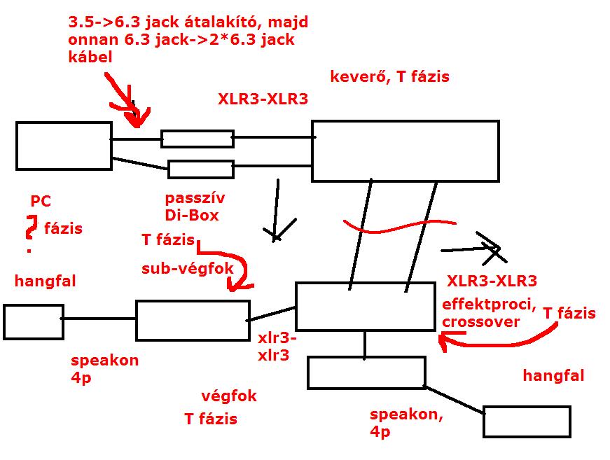

suliban van egy hangosítási rendszer, sematikus ábra a mellékletben.
PC ről (? fázis) 3.5->6.3 szeteró jack átalakító, majd egy 6.3 sztereó->2*6.3 mono jack megy be két passzív di boxba (groundlift "off" állásban). di boxból xlr3-xlr3 megy be egy keverőbe (T fázis), majd onnét egy hosszú (50-60 méter) XLR3-XLR3 stagebox kábel ki előbb a stageboxba, majd onnan XLR3-XLR3on egy effektprocival kombinált crossoverbe (T fázis). crossoverből XLR3-XLR3 egy sub és egy közép-magas végfokba (T fázis), ahonnan 4pólusú speakon kábelen megy a jel a mélyládákig, illetve a hangfalakig (yamaha hangfalak).
búg a rendszer, jellegzetes 50 Hz-en. szerintem földhurok van. ha a piros hullámvonallal jelölt helyre bekötök még egy pár diboxba (groundlift "off" állásban), ami 1-1 rövid (20-30 cm) 6.3->6.3 mono jacke kapná a keverőtől a jelet, majd onnan menne tovább xlr3al a fenti leírás szerint, akkor ugye felszakadna a földhurok?

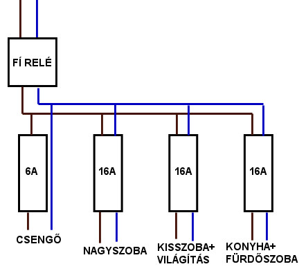

(#) denes44 hozzászólása Nov 14, 2007 /
A nullát mennyire szükséges/hogyan szükséges megszakítani kismegszakítóval?
Nekünk a panelben 4 kismegszakító van, szépen emelkedő sorrendben (6A,10A,16A,25A) és el se bírtam képzelni hogyan lehet összerakva míg szét nem szedtem
A 6A-esen van a csengő, a 10A-esen egy fázis-kör a 16A-esen 2 fázis kör, a 25A-esen pedig az összes nulla.
(#) Dudus válasza denes44 hozzászólására (») Nov 14, 2007 /
Aki a nullára kismegszakítót tett annak csókoltatom a kedves mamáját !
Életveszélyes ötlet, kösd ki !

(#) denes44 válasza Dudus hozzászólására (») Nov 14, 2007 /
Hát ebben a panelben (nálunk legalábbis) nem csak ez az életveszélyes
Védőföld nincs sehol, csak a konyhába, de ott se tudom hogy honnan jön, mert nem úgy néz ki hogy onnan ahonnak a fázis meg a nulla.
Valamint minden konnektornál és kapcsolónál két fázis meg null van, mert sorosan van kötve minden, a fezetékek be vannak falazva, hogy véletlen se tudjak csillárkapcsolót feltenni, valamint a régi kapcsolók kialakítása miatt újra kell falazni a falat, ha új kapcsolót akarok feltenni...
És az a kismegszakító milyen ami egyszerre megszakítja a fázist és a nullát is? Bővebben: Link
(#) idavid válasza denes44 hozzászólására (») Nov 14, 2007 /
nullára kismegszakító? de hát akkor a megszakító csak az áramkört szakítja meg, de előtte ugyanúgy ott lesz a fázis (áram)...életveszély, kösd ki.
(#) denes44 válasza idavid hozzászólására (») Nov 14, 2007 /
Végülis a fázisé elvileg hamarabb oldana ki, nem?
Egyékbént az a vicc, hogy már 12 éve lakunk itt, azóta így van, és hogy az előző lakó villanyszerelő volt...
Gondolod, hogy ha most ezzel megnyugtatod magad attól rendben lesz?
-Tilos
-Életveszélyes
Hívj szakembert és tetesd rendbe. A Te és a családod élete sokkal fontosabb bármitől!

(#) Frankye válasza denes44 hozzászólására (») Nov 15, 2007 /
„És az a kismegszakító milyen ami egyszerre megszakítja a fázist és a nullát is?”
Az teljesen szabályos.
Ugyanis - ahogy idavid fórumtárs írta:
„megszakító csak az áramkört szakítja meg, de előtte ugyanúgy ott lesz a fázis (áram)...”
, mármint abban az esetben, ha a nullavezető körébe van csak beiktatva a kismegszakító.
Azonban a kétkörös kismegszakító annyiban "jobb", hogy mind a fázis, mind a nullavezetőt egyidejűleg megszakítja, tehát még fordított polaritású bekötés (hiba) esetén is megszakítja a fázist. (Ezeknél a kismegszakítóknál éppen az a lényeg, hogy nem külön-külön szakítja meg a két vezetőt, hanem bármilyen túláram-emelkedés esetén mind a kettőt megszakítja.)
(#) denes44 válasza Frankye hozzászólására (») Nov 15, 2007 /
Akkor szerintem veszek olyanokat, hátha nagyobb lesz a biztonság
Olvastam az oldalon a fí reléről, ezzel is lehetne növelni a biztonságot? (nálunk nincs védőföld, azt olvastam, hogy a fí relé csak azzal hatásos)
Egyékbént hogy szokásos méretezni a kismegszakótókat? Nálunk három fázis-kör van:
1. nagyszoba
2. kisszoba+előszoba+konyha és fürdőszoba világítás
3. másik a konyhai és a fürdőszobai konnektoroknak.
Eddig úgy volt hogy a 2-es volt egy 10A-esen, az 1-es és a 3-as pedig egy 16A-esen.
Én most ki szeretném cserélni minden 16A-es C-s re ami meg tudja szakítani a fázis és a null-t is egyszerre: Bővebben: Link
(#) Dudus válasza denes44 hozzászólására (») Nov 15, 2007 /
Nagyon , nagyon vigyázz ezekkel a megszakítókkal! Valószínűleg a nullák nincsenek szeparálva, szerintem egyszerűen csak felfűzték egy sínre. Ha megszakítasz olyan nullát, aminek a fázisát nem, mert katyvasz a kábelezésed, akkor az egészségre igencsak káros lehet!
Csináld úgy, mint minden rendes szerelő:
- A nullát megszakítás nélkül fixen vezesd.
- A fázisokat megszakítóval biztosítsd, mely a használt vezetékhez az áramszolgáltató biztosítójához és a kívánt karakterisztikához illeszkedik.
- Ha van lehetőséged készíts nullázott földelést, a szabályok betartásával.
- Használj FI relét.

(#) denes44 válasza Dudus hozzászólására (») Nov 15, 2007 /
Én így gondoltam a bekötéseket. Azt mondod ne használjak ilyen dupla-megszakítókat?
A földeléssel az a baj, hogy szét kéne verni az egész lakást, hogy +1 vezetéket behúzzak.
Egy fí relét viszont majd veszek, csak ahhoz majd új doboz is kell fentre
Ha biztos vagy benne, hogy a nullák szeparáltak csinálhatod így is de semmi értelme a nullbontós megszakítót használni egy lakásban.
