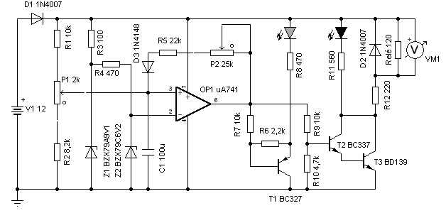

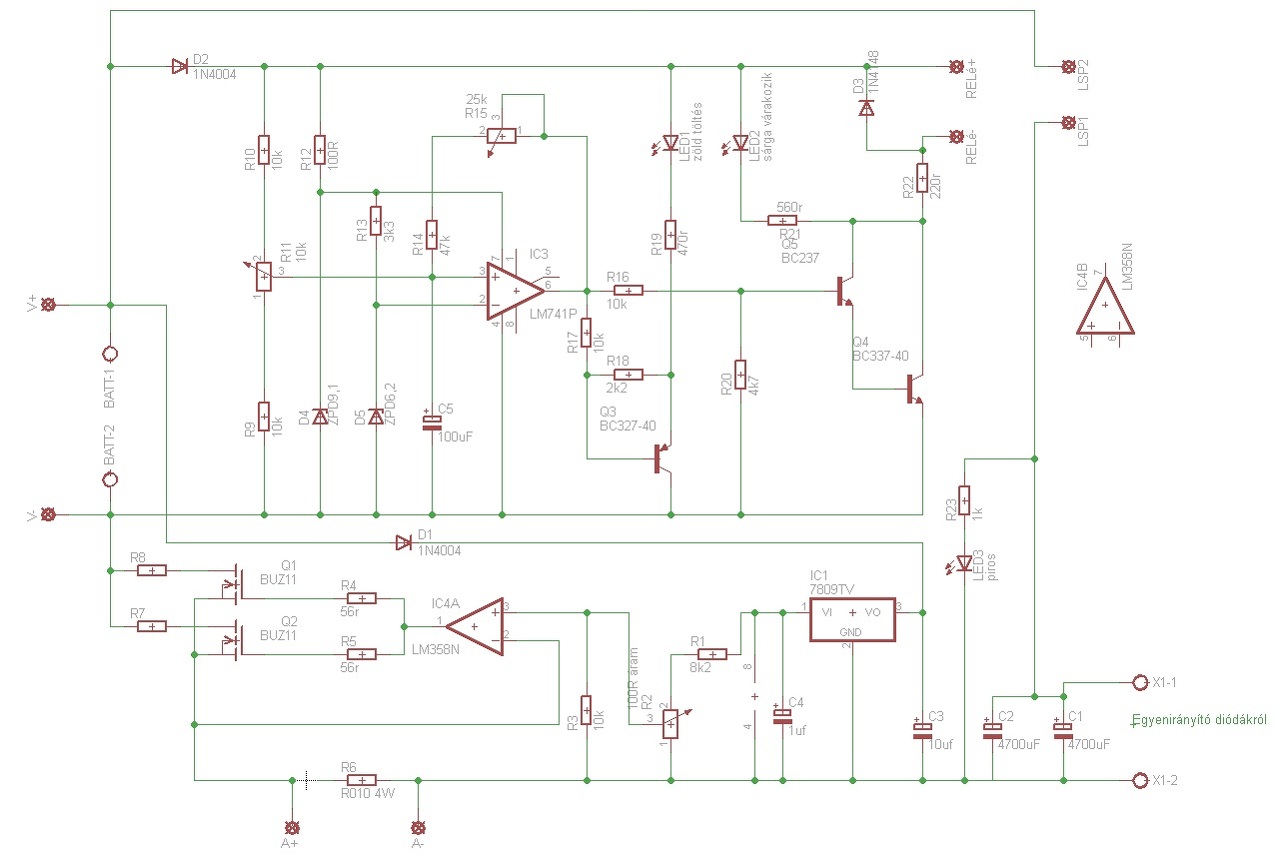

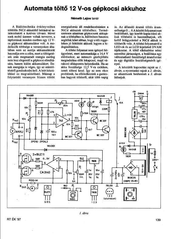

(#) jog27 hozzászólása Okt 10, 2013 /
Készülök megépíteniEZT az akkutöltőt.
Lenne egy két kérdésem mielőtt belevágok. Az első a 0,01 Ohmos ellenállás amire a CA3140 2-es lába csatlakozik lenne. Ilyet pl. Hestore-ba nem is láttam. A rádiótechnia évkönyv azt írja, hogy ez egy figyelő ellenállás a kapcsolásban, ami a töltőáram beállításában vesz részt és egyben a sönt ellenállása az ampermérőnek. Nagy galibát csinálnék, ha ezt lecserélném más értékre? Konkrétan van egy kis érzékenységű ampermérőm, amihez 4db 5W-os ellenállás párhuzamos kapcsolásával van egy 0,03 Ohmos sönt ellenállás. Ezt szeretném betenni helyette az ampermérővel.
A másik, hogy a CA3140-es helyett LM358-at használnék.
A relé egy 80 +/- 10 Ohm-os tekercsű autós relé lenne. Jó ehhez a kapcsolásban szereplő BC 337 tranzisztor?
Véső soron pedig olvastam egy javaslatban, hogy a két FET Drain lábával sorosan kellene 1-1 pár Ohm-os ellenállás, mert így tovább bírják. Tényleg szükségesek ezek és ha igen mekkora ellenállás kell kb. és mekkora teljesítményűek?
12V 44-45Ah-s akkuhoz lenne használva a töltő többségében. Mellékletbe betettem az én kapcsolási rajzom.
Köszi szépen a segítséget!

(#) proli007 válasza jog27 hozzászólására (») Okt 10, 2013 /
Hello! Nekem egy csomó dolog nem tetszik ezen a töltőn, de ha ragaszkodsz hozzá..
- A 0,03ohm még jobb is shunt ellenállásnak, mert azon háromszor nagyobb feszültség esik, így pld. 6A esetén ez 180mV ami mellet kevésbé van jelentősége az IC offset feszültségének. Természetesen a 100ohm-os potira eső feszültségnek is ennek megfelelőnek kell lenni. Vagy is az R1 ellenállást 4,7kohm-ra kell cserélni.
- Az LM358 jó bele.
- A relé jó lehet a BC337-el is, de ha gondolod, BD139-re cseréled. Természetesen az R22 értékét is a relé ellenállásának megfelelően csökkenteni kell.
- A "tovább bírják" az a D..nyuszi szlogenje, nem műszaki paraméter. A 16V trafó feszültség mellett, majd 20V az egyenirányított feszültség. A 6A töltőáram és 12V aksifeszültség mellett ez P=(20V-12V)*6A=48W disszipációt jelent. ezt a disszipációt lehet megosztani a Fet-ek és az ellenállások között. Ha maximum 6A áramot szeretnénk kihajtani a kapcsolásból, éa a feszültség különbség 8V körüli, akkor az ellenálláson maximálisan 6V-ot célszerű ejteni. (A 2V kel a feszültségesésnek, és a Fet működéséhez.) Mivel az áram két részre oszlik, egy-egy ellenálláson ekkor 3-3A folyik. Vagy is ennek értéke így 6V/3A=2ohm. Teljesítménye pedig 6V*3A=18W. Avagy minimum 2*2ohm/20W-os kell. Így maximum 9..10W hő fog termelődni a Fet-ekben.
A komparátornak is vannak gondjai.
- Túl nagy a szabályozási tartomány, az csökkenteni célszerű, mert nehéz beállítani. Ezért az R11-et és az osztót változtatni kell.
- A komparátor hiszterézisének állításával, a töltési végfeszültség is változik. Ezt meg lehet szüntetni egy diódával, természetesen itt is változtatni kell az ellenállások értékét.
- A 6,2V-os zénernek túl kicsi az árama, így hiába van két zéner, a stabilitása még sem jobb. Itt is célszerű a zéner előtét ellenállását csökkenteni.
- Egyébként nem túl szép, hogy a pozitív visszacsatolás az integráló 100µF-ra érkezik vissza, mert lassítja az átváltás sebességét.
- A túl kicsi relé ellenállás nem túl célszerű, mert a relé akkor van meghúzva, mikor az aksi fel van töltve, és a töltő lekapcsolódott az aksiról.

(#) jog27 válasza proli007 hozzászólására (») Okt 11, 2013 /
Rendben, köszönöm a segítséget! Módosítottam azok alapján, amit mondtál.
Még annyit kérdeznék, hogy, ha ez a relé marad, ami 80 +/- 10 Ohm-os és az eredeti relé ami a kapcsolásban szerepel 660 +/- 10 Ohm ellenállású (megnéztem az adatlapját), akkor jól sejtem, hogy az R22 kb. 27 Ohm? Ha arányaiban nézem a dolgokt, akkor szerintem ennyi, de lehet, hogy nem egyszerű arányossággal kell az értékét belőni.
Köszi szépen!
(#) proli007 válasza jog27 hozzászólására (») Okt 11, 2013 /
Jó az arányosság, csak kérdés mire, mert ismerni kell a tekercs ellenállás mellett a behúzó áramot vagy feszültséget is. Mert a feszültség 14,5V körül lesz mikor húz, és a 12V-hoz, ezt a 2,5V-ot kell ejteni az ellenálláson. Viszont a relé általában már 9V környékén is meghúz. Tehát valahol itt kell kalkulálni. De ha elmarad az ellenállás, akkor sem lehet gond, mert a kocsiban használatos relé (gondolom az), a kocsiban is 14,5V-ot kap.. üdv!

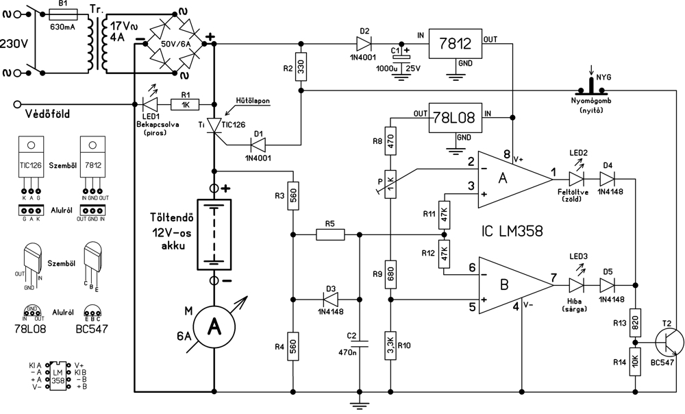

(#) demonherceg hozzászólása Okt 30, 2013 /
Adott e kapcsolás.
A tirisztor helyére N Fett-et szeretnék rakni, és a többi része a kapcsolásnak maradna így.
A kérdés a következő: A tirisztor helyére lehet-e N Fettet rakni? A Fett-et, hogyan kössem be?
Előre is köszi a választ.
(#) kadarist válasza demonherceg hozzászólására (») Okt 30, 2013 /
Nem Fett, hanem FET és nem lehet a tirisztort helyettesíteni vele.

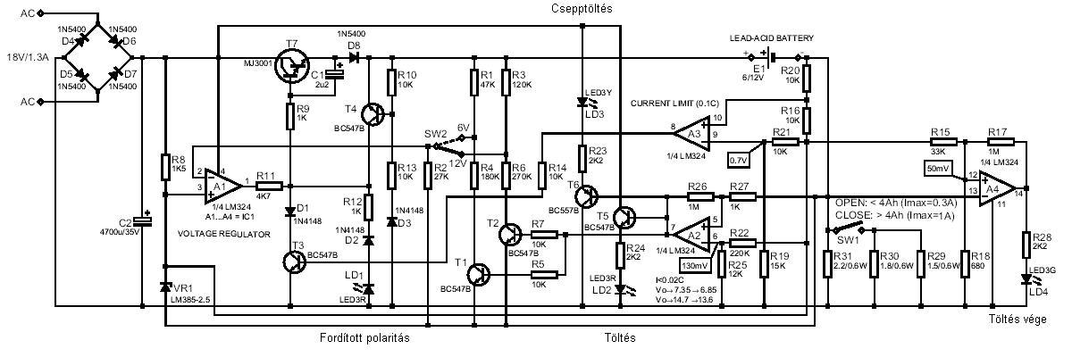

(#) Sügér hozzászólása Nov 18, 2013 /
Üdv! Mivel nagyon csekély a szakirányú tudásom a sok közzétett rajz nagy részét nem tudnám megépíteni. Összeollóztam egy az én szintemen is elkészíthető kapcsolást. Használhatnám ezt egy 12V 1.2Ah zselés aksi töltésére? Visszaolvasva feltételezem, hogy egy komparátor nevű áramkör kellene a kapcsolásba ami csepptöltésre tudná kapcsolni a töltőt amikor feltöltődött az aksi. Ha az 5k-s potméter alá sorba kötnék két diódát megemelve a testet, ezt rövidre tudná zárni valamilyen -talán komparátor -kapcsolás és csepptöltésre tudná kapcsolni a a töltőt?
Megtenné valaki, hogy a rajzomat kiegészíti úgy, hogy képes legyen csepptöltésre váltani vagy javasolna olyan rajzot ami képes a fentiekre de nem túl bonyolult?
Köszönöm a figyelmet!
(#) proli007 válasza Sügér hozzászólására (») Nov 18, 2013 / 1
Hello! Így semmi képen nem jó a megoldás. Te nem az akkumulátor feszültségét szabályozod, hanem az áram generátor előtti feszültséget. Annak, szinte semmi köze az aksihoz. Fordítva még csak-csak lenne értelme.
Amúgy a két sorba kapcsolt áramkörnek tetemes veszteségei vannak. Hiszen az LM működéséhez minimum 2V szükséges, az áramgenerátor ellenállásán is 1,2V feszültség esik.
üdv!

(#) Sügér válasza proli007 hozzászólására (») Nov 18, 2013 /
Amennyit elektronika témában összeolvastam azt már tudom, hogy érdemes figyelni a hozzászólásaidra, köszönöm, hogy ránéztél a kapcsolásra. Nem tudtam, hogy van külön zselés topik, elnézést! Át lehet vinni vagy nem éri annyit? Esetleg tegyem előre az áramkorlátot? Van egy utcai kerekes székem. Annak a két 12V 55Ah-s savas aksiját is az ellenállásokat alternatív kapcsolóra kötve és ezeknek megfelelő feszültségre kapcsolva ezzel szerettem volna karbantartani amennyiben meg lehet oldani a csepptöltést. Normál töltésre van gyári készülék a kocsihoz de az lekapcsol a töltés végén és gyanítom későn. 29.4V nem sok? Arra gondolok, hogy emiatt esett vissza két év alatt felére a vagyonba kerülő aksik kapacitása. Ha valóban nem jó akkor sincs módom másikat vásárolni. A gyárival elvégezném a nagyját és az építettel fejezném be kíméletesen a töltést hátha még menthetőek lennének.
Igazából a csepptöltés feladata, hogy az aksi önkisütési áramát pótolja. De általában akkor van értelme használni, ha az akis hosszú időre használaton kívül van. Egy aksinak talán a legjobb üzeme, a ciklikus üzem. Ahol a töltési és kisütési ciklusok váltják egymást. Ekkor maximálisan fel van töltve, és kisütve. Leginkább a mély kisütés okozhat gondot. Attól óvakodni kell.
Igazából nem túl sok a 29,4V. Mert egy 12V-os aksi töltési végfeszültsége 14,2..14,5V. De ez tulajdonképpen nem a feltöltött állapota, hanem az intenzív gázképződés határa. Ettől kezdve az aksi már bontja a vizet. (Zselésnél fogalmam sincs mit bont.) Viszont az aksiban nincs feszmérő. A feszültség viszont csak akkor igaz, ha a hőfok 25°C, a sav sűrűsége 1,28kg/dm^3 és "újszerű" állapotban van. Nos, ez szinte soha nincs így. De még is egy elfogadott "emlegetett" érték. Egyébként azért nincs nagy jelentősége, mert a töltés végén, a feszültség rohamosan nőni kezd. És maximum elbont valami vizet, amit pótolni kellene. De a gyártók törekednek a gondozás mentes kivitelre. Próbálják pld. a töltési végfeszültséget az élettartam során állandó értéken tartani. De eddig csak a Vartát láttam dicsekedni ezzel. A dicsekvésből aztán egyből kiderül, hogy gondok is vannak/voltak ezzel. Van kocsi, ami már figyeli az aksi igénybevételét és korát és korrigál. De hogy milyen eredménnyel, arról már nem tudok. Minden esetre mindenféle katalizátort, adalék anyagot használnak a gondozásmentesség eléréséhez és az élettartam növeléséhez. De hogy egy drága "hosszú életű" aksi a jobb befektetés, vagy egy olcsó, amit a másik élete alatt kétszer is cserélni lehet, az már jó kérdés. Mert mi a jobb? Egy hatéves drága aksi, vagy három év után egy új olcsó?..
Egyáltalán nem biztos, hogy a kíméletes töltés növeli az aksi életét. A kocsiban pld. egyáltalán nincs kímélve. Komoly indítóáram, baromi hideg és meleg, tekintélyes töltőáram kisütés után, töltési végfeszültségen tartás... Még is eléldegél tapasztalatom szerint 6..8 évet. Annyi meg szerintem elegendő teljesítmény tőle.
Ha neked munkaaksid van, azokkal nincs túl mélyreható tapasztalatom. De két soros aksi sajnos nem jó ómen. A legnagyobb gond, a cellák kapacitásának "szétmászása". Vagy is kisütésnél, a gyengék lemerülnek a kritikus érték alá, anélkül, hogy észrevennéd. Ha meg tovább terheled, akkor a lemerült cella, átpolarizálódik. (Mert már nem belőle, hanem bele folyik az áram, csak éppen ez cellára nézve már fordított irányú lesz. Ezért van az, hogy a gyenge aksinak látszólag nincs baja, és egy mélykisütés után teljesen használhatatlanná válik. Két soros aksinál szerintem alap lenne a balansz áramkör alkalmazása. De gondolom, ilyen nincs is hozzá. Mert minél több a sorba kapcsolt cella,annál nagyobb a veszélye ennek a hibának. A gyenge cella előbb feltöltődik, és mire a többi is tele lesz, az már túltöltődik, merítésnél meg átpolarizálódik.
Szóval igazából nem tudom mi a jó módszer, ezt csak a tapasztalati kísérlet mutatná meg, amihez azonos korú és gyártású cellákat próbálnak. Nyilván egy gyártó képes végez ilyen tesztet, de az is nyilvánvaló, hogy közzé nem fogja tenni..
Tapasztalatom szerint, rossz aksival történő tréningezéssel, csak az idő szokott elfogyni, meg néhány lyuk a gatyádon nőni. A vége, a "dob és újat vesz" lesz. üdv!

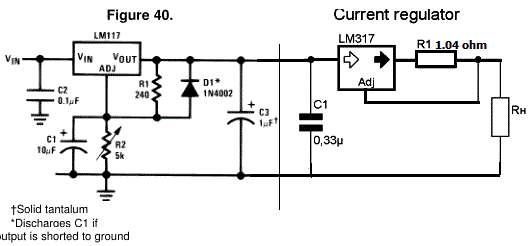

(#) drhati hozzászólása Nov 18, 2013 /
A csatolt akku töltőt szeretném megépíteni. A kérdésem az lenne, hogy hogyan kell kiszámolni a töltőáramot meghatározó ellenállások értékét? Max 4A-es töltőáramra szeretném használni a kapcsolást, és szeretnék bele egy beállító potit, vagy forgókapcsolót.
Előre is köszönöm!
(#) erbe válasza drhati hozzászólására (») Nov 18, 2013 /
Szerintem ne építsd meg. Annyira bonyolult, ha építés közben elszúrsz valamit, beleőszülsz, mire megtalálod.
Mai technikával töredék alkatrészből sokkal egyszerűbb és megbízhatóbb töltőt lehet készíteni. Csak nézz körül a rajzok között! A sok ilyen-olyan LED nem mind kell oda.
Nem elég csak az árammérő (sönt) ellenállás cseréje. A D8-as diódát is nagyobbra kell cserélni, a nagyobb teljesítmény miatt a T7-es tranzisztort is. A 10 A 150 W-tal bírná, de hűtőfelületet mindenképp növelni kell és nem ártana legalább duplázni. A Graetz még elvben bírhatná, de a veszteségek csökkentése, melegedés, üzembiztonság miatt nem árt azokat is nagyobbakra cserélni. Mondjuk valamelyik KBPC... tokra. Nem ártana kapcsolóüzemű meghajtás a veszteségek csökkentése érdekében. Bár az újra bonyolít, de legalább haszna is van.
Egyébként ha ehhez a rajzhoz ki akarnád számítani 4 A-hez, ott a jelenlegi R29-R30-R31 párhuzamosan kapcsolva 1 A-hez. Ennek a negyedét kell betenni 4 A-re. ~0,15 Ohm-ot.

(#) proli007 válasza drhati hozzászólására (») Nov 18, 2013 /
Hello! Látható, hogy az áramkörben a Shunt ellenállás, az R31. (Növelt áramnál pedig az R31||R30||R29 párhuzamos eredője.) Mivel ha az SW1 ki van kapcsolva, akkor a töltőáram 300mA, így a Shunt ellenálláson 0,3A*2,2ohm=660mV feszültség esik. Ehhez a feszültséghez kell méretezni a Shunt(ök) értékét. Potival nemigazán lehet ezt szabályozni, mivel a több referencia feszültség van benne, ami a 2,5V-os referenciából származik, és a leosztott feszültségeknek szinkronba kellene lenni, hogy megfelelően működjenek a szabályzások-komparátorok. A többi a Te dolgod.. üdv!
