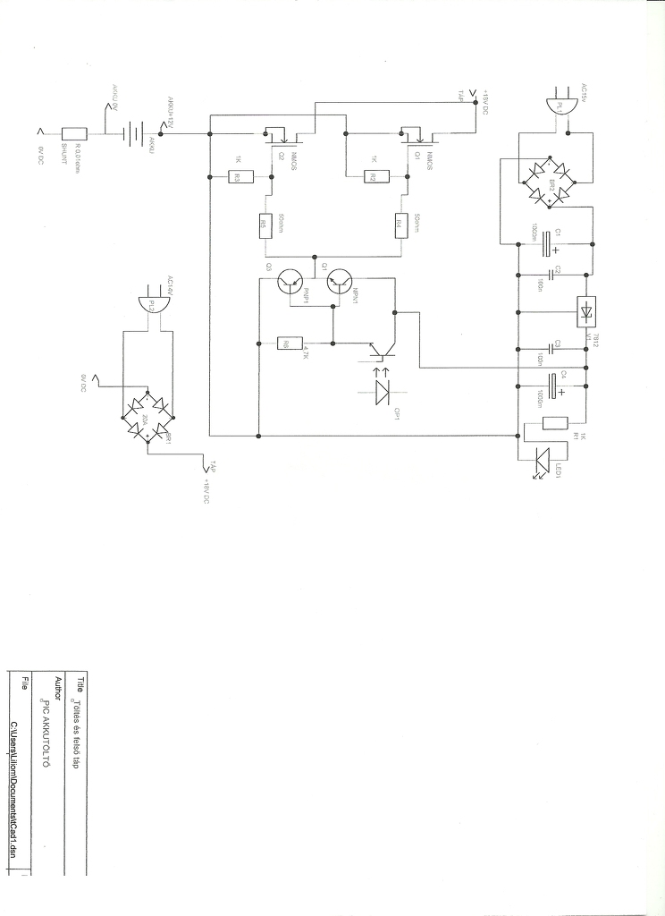

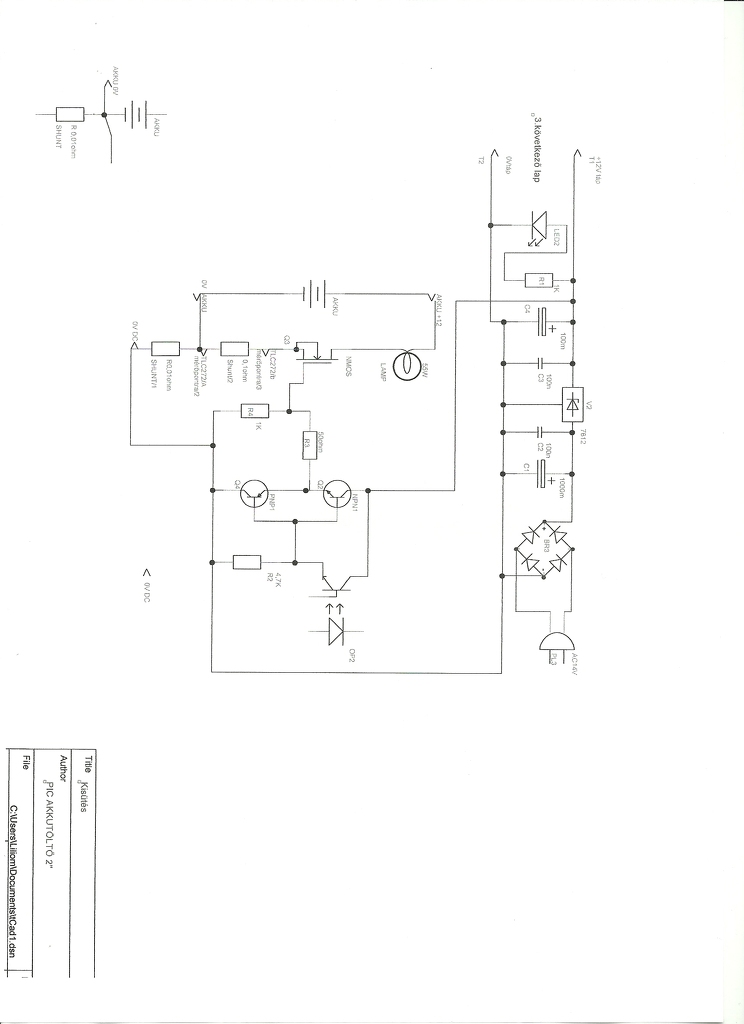

(#) Lala58 hozzászólása Szept 21, 2013 /
Üdv mindenkinek. Hozzáértők véleményét kérném az alábbi kapcsolásról ami egy 20A savas akkutöltőnek készülne kisütéssel kiegészítve.Köszi előre. Lala

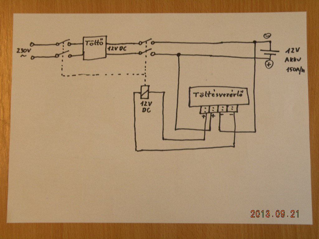

(#) Polly válasza proli007 hozzászólására (») Szept 21, 2013 /
Szia proli007 !
Légyszives nézzél rá erre az általam kreált rajzra,hogy jó e,nem teszi e tönkre a töltésszabályozómat.Szeretném 10 A -nál nagyobb árammal tölteni az akksit meg még szeretném ha nem lenne mindig fesz.alatt a trafó ,mármint a fogyasztás miatt, vagy esetleg változtassak rajta valamit ?
A hozzászólás módosítva: Szept 21, 2013
(#) proli007 válasza Polly hozzászólására (») Szept 21, 2013 /
Hello! Elvileg jó ez, de azért azt meg kell gondolni, hogy szükséges-e a 12V-ot is kapcsolni. Ha töltő olyan, hogy kikapcsolt hálózatnál nem fogyaszt, (mondjuk egy egyszerű trafó-dióda) akkor nem érdemes küzdeni a 10A kapcsolásával. Mert olyan relé kevés van, ahol 10A egyent és a 230V váltót biztonságosan lehet vele kapcsolni. A 12V-os oldalon egyébként is elég az egyik ág bontása. üdv!

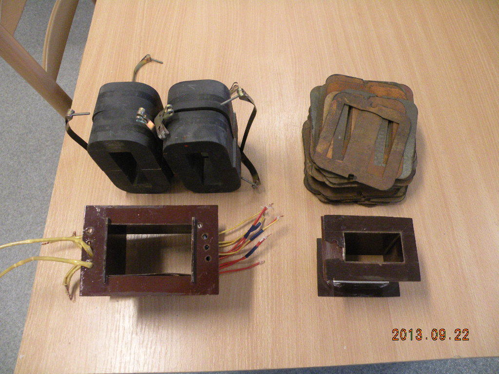

(#) Polly válasza proli007 hozzászólására (») Szept 22, 2013 /
Szia proli007 !
A trafóim olyanok amilyenre tekercselem őket .Van készen 100 W-os meg itt a képeken amiket feltettem ide ,a kisebbik 300 W-os a nagyobbik meg 1500 W-os . Az akkuim zselés 12 V 150 A/h és 4 db is van,amit párhuzamba szeretnék kötni.Az inverterem SW300-12 típus.Szerinted melyik trafó jobb a 100 W-os vagy a 300 W-os vagy megtekercseljem az 1500 W-osat ?
A másik akkor egy 12 V-os relével egy mágneskapcsolót huzatok meg és akkor az szerintem már biztonságos nem ?,és azzal akkor a 12 V DC-t is lehetne biztonságosan egyszerre kapcsoltatni nem !
(#) proli007 válasza Polly hozzászólására (») Szept 22, 2013 /
- Hogy melyik trafó jobb, az csak Te és az általad kiválasztott töltőáram értéke fogja meghatározni. Mert ha 4db. 150A-órás aksit párhuzamosítasz, Az 600Ah lesz, amit C/10 töltőárammal töltve, 60A tesz ki. Ez minimum 14V..15V-al számolva 870..900VA. Vagy is 100-300VA-es soványka, 1500-as meg kicsit nagy. De kérdés, mennyi idő alatt szeretnéd hogy feltöltődjön. Ha C/10-el töltesz, akkor teljes merülés esetén a töltés 12 órát tesz ki. Ha lassabban, elég a kisebb trafó. De egyenirányítónak is tudni kell a dolgát.
- Ha Te tekered a trafót, célszerű a primeren leágazásokat készíteni. pld. 20V-onként. pld. 230-250-270-290V-ra és ezzel beállítani a kívánt töltőáramot. Mert kiszámolni előre szinte aligha lehet a rendszer belsőellenállását, legjobb kísérleti úton beállítani. Mivel a trafó tartós terhelés alatt lesz, jobb, ha amúgy is alá lesz gerjesztve.
- Még mindig azt mondom, hogy a 12V-ot szükségtelen kapcsolni, ha egy trafó/egyenirányító lesz. A diódák miatt áram nem folyhat vissza, a védelmet meg egy biztivel meg lehet oldani. (még ott is gondba leszel a 60A miatt. Böszme trafóhoz, várhatóan lágyindító is kell, főleg ha toroid, mert bekapcsoláskor lehet leveri a biztit. Mágneskapcsolóra meg a 230V kapcsolását bízzad. Azok érintkezői (kevés kivétellel), egyébként sem egyenáramra készülnek..

(#) Polly válasza proli007 hozzászólására (») Szept 23, 2013 /
Szia proli007 !
A töltési idő lehet akármilyen hosszú mert csak szerintem 300 W-os az inverter ,tehát hincs nagy fogyasztása .Én olyan 15 A körűl gondoltam a töltést , ráadásúl nem is mindig lesz rajta csak télen ha áramszünet lesz.Ezért nemtudom,hogy 300 W-os vagy az 1500 W-osat tekercseljem meg ? A diódahidam meg bírni fogja mert 600 V-os és 35 A -os . Az áramot meg ahogy írod prímér megcsapolással fogom megoldani.Akkor a 12 V-ba nem teszek megszakítást ,mert azt csak azért írtam mert abban nem voltam biztos ,hogy visszafolyó áram nem lesz e és nem e meríti az akksikat !Viszont ha csak a 230 V-ot szakítom meg akkor egy izmosabb relé is megteszi ha a 300 W-os trafót tekerem meg ?
Üdvözlettel : N. Józsi
(#) proli007 válasza Polly hozzászólására (») Szept 23, 2013 /
Hello! Akkor egyértelmű, hogy a 300VA-set tekerd meg, már csak a dióda híd miatt is. A töltőáram így maximum 20A lehet. Azt bírja majd az egyenirányító is, de ne feledkezz el, a hűtéséről sem. Mert a két dióda nyitófeszültsége elérheti a 2V-ot, az meg már 40W hőtermelést jelent. Szóval rendes tenyérnyi borda illik hozzá. üdv!

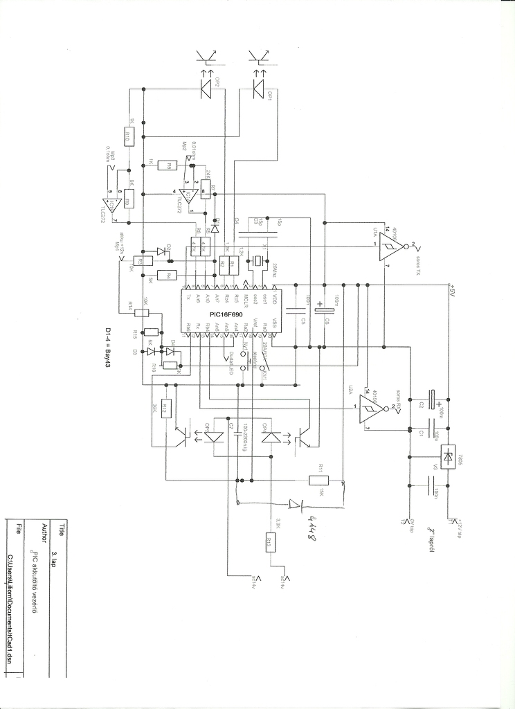

(#) Lala58 hozzászólása Szept 23, 2013 /
Üdv mindenkinek. Kösz a hozzászólásokat, ezek szerint marad a barátom a Google és a rádiótechnika újság és ha elég türelmes vagyok megtalálom a válaszokat.Tisztelettel Lala58.
(#) proli007 válasza Lala58 hozzászólására (») Szept 23, 2013 /
Hello" Öszintén szólva, nem tudom milyen segítségre-hozzászólásra gondoltál.
- A rajz meglehetősen "oroszos" (inkább a meg nemértést segíti, mint a megértést), elég "digitális gondolkodású stílusban" készült, nem mint egy analóg áramkör.
- Készíthettél volna egy vázlatot, az analóg részek kapcsolatáról, funkciójáról, elképzeléseidről.
- A PIC programja nélkül nem érthető egy processzoros áramkör működése. De ha a forrás file-t teszed fel, azt sem fogja átnézni tövéről-hegyére senki. Mert más gondolkodását átvenni sokkal nehezebb, mint megírni egy programot.
Szerintem ezért nem volt hozzászólás. Jó munkát!

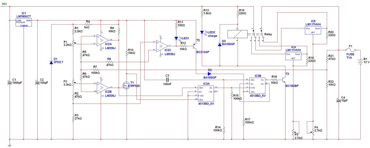

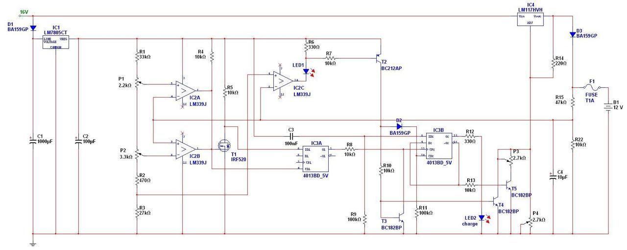

(#) Vacok válasza proli007 hozzászólására (») Szept 24, 2013 /
A feszültségkomparátor témában írtam egy ablakkomparátoros akkutöltőről, amiben CD4013-as IC is van. Ezt sikerült belőle összehozni, kísérletek alapján működik.
Az elgondolás az lenne, hogy az IC4 kimenetén beállítok kb. 15V-ot, és ha az aksi kapcsain a feszültség eléri a 14,4V-ot, amit a P1 trimmerrel állítok be, a komparátor átbillen és kikapcsolja a töltést, ezzel egyidejűleg a relé az aksit a 13,6V-ra beállított stab IC-re kapcsolja és csepptöltére áll át a töltő
Az IC2C pedig letiltja a töltést, ha olyan aksit kapcsolok rá, aminek kapocsfeszültsége 11,8V alatt van.
(#) proli007 válasza Vacok hozzászólására (») Szept 24, 2013 /
Hello! Ezt én nem látom jónak.
- IC2a és IC2b egy ablakkomparátort alkot. kimenetük huzalozott ÉS kapcsolatban áll. Vagy is ha az aksi feszültsége kisebb mint a P1-el beállított (14,4V) ÉS nagyobb mint P2-vel beállított érték, akkor a komparátorok kimenetének magasnak kell lenni. Egyéb esetben alacsony szinten. De nézzük meg.
Ha a leosztott feszültség P1 és P2 között van.. IC2a alacsony, IC2b alacsony. Vagy is a kimenet alacsony.
Ha P1 felett van. IC2a magas, IC2b alacsony. Vagy is a kimenet alacsony..
Ha P2 alatt van. IC2a alacsony, IC2b magas. Vagy is a kimenet megint alacsony.
Nem volt váltás, egyik esetben sem. Avagy az ablakkomparátor csak akkor működik, ha IC2a "+" bemenete csatlakozik a P1-re, IC2b "-" bemenete csatlakozik P2-re. Ekkkor ha az aksi feszültsége P1 és P2 között van, a kimenet magas szintű. Egyéb esetben alacsony.

(#) proli007 válasza proli007 hozzászólására (») Szept 24, 2013 /
- A D1 zéner felesleges, mert az IC1 által szolgáltatott 5V stabilabb,mint a zéner 2,7V-ja. A 16V és a C1 közé, egy diódát tennék. Minek szűrje a C1 az egész töltésre szánt 16V-ot..
- A komparátor az IC3-at vezérli mint RS tárat a T1 inverter segítségével. Csak éppen a tároló tárolási tulajdonsága nem érvényesül, mert ha a komparátor kimenete vált, a tároló azonnal átvált. Vagy is így nem működik az ablakkomparátor. Pedig szerepe az lenne, hogy ha a feszültség átlépi P1 értékét, a töltés átvált, csepptöltésre, csak éppen ha ekkor csökkenne a feszültség, P1 alá, egyből visszaváltana. Pedig gondolom akkor szeretted volna hogy visszaváltson, mikor P2 alá került..
- Tehát sokkal célszerűbb lett volna ha a két komparátor külön-külön vezérelte volna az RS bementet ekkor tényleg ablakkomparátor lenne. De így nem az. (egyébként R5-R6-R7-R8 alkalmazásának semmi értelme sincs.)
- Az IC3b-t, ha az aksi fesz 11,8 alá esik Reset-ben van. ez jó. Azt leszámítva, hogy ha IC2 kikapcsol (magas a kimenete) a tranyó bázisa "lóg a levegőben", mert Led1 "lezár". Célszerűbb lett volna a bázisellenállást az R11-re kötni. Kollektorban a D2, és az R17 is felesleges. (Ha máshonnan is törlő jelet szerettél volna ide vinni, akkor R17 kell, de a kollektor amúgy is úgy viselkedik, mint egy dióda.) De R15 is felesleges.
- Amúgy IC3b üzemmódja sem szimpatikus. Mert ugyan T2 törölheti és beállítja az alaphelyzetét, Vagy táp bekapcsoláskor C3, de ha egy impulzus érkezik IC3a felől, akkor eltéveszti a működését, és fordítva is kapcsolgathatna.
- A relés váltás nem jó, mert ugyan átkapcsolja a töltést csepptöltésre, de ha az aksi feszültsége alacsony, akkor is csepptöltés van. Tehát nem "letiltja a töltést" ahogy írod. Vagy ez volt az eredeti szándékod?
- Felesleges két LM117. És relével kapcsolni is felesleges, Az IC feszültsége a P3 söntölésével is átállítható, a 13,6V-ra. Minek két teljesítmény fokozat?
- Az aksi feszültségének (áramának) visszafolyása nincs megakadályozva, ha a 16V nincs meg. Vagy is valami dióda nem ártott volna a kimeneten. A 10µF felesleges az aksin, inkább az R22-őt kellett volna szűrni, hogy a komparátorok ne kapkodjanak. Ugyan is IC2c-nek nincs hiszterézise..
üdv!

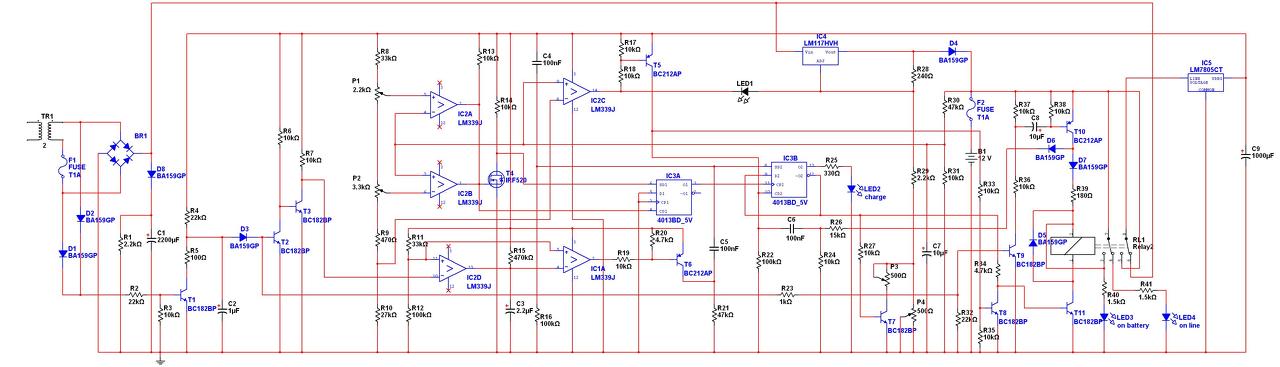

(#) Vacok válasza proli007 hozzászólására (») Szept 28, 2013 /
Módosítottam a rajzot az instrukcióid alapján. A komparátort valóban rosszul kötöttem be, eddig műveleti erősítőben gondolkoztam, az zavart be.
Az IC3A-t nem tárolónak szántam, a tároló funkciót az IC3B látja el. Ahogy korábban írtad, hogy a CD4013 CLK bemenete csak egy bizonyos felfutási idejű "órajelet" képes feldolgozni, míg az R és az S bemenet szintvezérelt. Közvetlenül a komparátorral nem tudtam vezérelni a a tárolót, ezt a problémát próbáltam áthidalni az IC3A-val.
Én úgy gondolom, hogy a kapcsolás olyan módon működik ablakkomparátorként, hogy alapesetben ha az akku feszültsége a P1 és a P2 által beállított feszültség között van, akkor az akkumulátor az áramkör bekapcsolását követően elkezd tölteni, IC3A Q kimenet L szintű. Amint az akku feszültség eléri a P1 által beállított értéket IC2A kimenet L szintre ugrik, átbillenti IC3A-t, a Q kimenet H szintre ugrása pedig átbillenti IC3B-t és a kapcsolás csepptöltésre vált, és ez egészen addig így marad, amíg IC2B felől nem érkezik egy L szintű jel IC3A felé, amikor is a kapcsolás visszakapcsol töltésre. Javíts ki, ha ez nem így van.
Konkrétan ez a töltő egy szünetmentes tápegységbe lesz beépítve így hálózati feszültség híján az akku lemerülhet a P2 által beállított szintre.
Beépítettem T3-at, ami letiltja a CLK bemenetet, így nem fordulhat elő fordítva kapcsolás, T4 pedig a töltést tiltja le teljesen.
(#) proli007 válasza Vacok hozzászólására (») Szept 28, 2013 /
Hello! Most már "alakul a molekula", bár én még látok számtalan csapdát.
- Ha nincs hálózat, és lemerült az aksi 11,4V alá, akkor már nem is fogja megengedni, hogy töltődjön az aksi, hiába jön vissza a hálózat. Erről fog gondoskodni IC2c
- IC2c szerintem fordítva működik. Ha az aksi leosztott feszültsége R3 feszültsége alatt van (kicsi az aksi feszültsége), akkor IC2c kimenete magas, így T2 zár..
De mint írtad, a tároló Clk lába csak egy gyors felfutású jelre tud csak működni. Viszont ha T3 lehúzza az órajelet, hogy ne lépjen, akkor mikor T3 lezár, megint nem lesz meg a sebesség, Így hiába van az, hogy IC3a Q kimenete magas, T3 zárásakor, még sem fog váltani IC3b. Egyébként minek megakadályozni. Ha a feszültségek úgy állnak had váltson. Hatni nem tud, mert T4 lehúzta a villanyt. Amikor meg az megszűnik, akkor meg majd ha a T5 ha a tároló kimenete ezt akarja. (Amúgy két bázist nem kötünk párhuzamosan, mert kitudja melyik bázisba mekkora áram fog folyni. És nem hagyjuk lógni a levegőbe amennyiben T2 lezár. Valamint a D2 és R11 mit tesz? Közel semmit..)
- De én elhagynám a 4013 D-tárolóként való üzemeltetését. Az IC2a és IC2b-vel lehet működtetni a 4013-at RS üzemmódban. Így a Q kimenet megmondja, hogy tölteni kell az aksit vagy éppen pufferüzem van.
- Egyébként az is elgondolkodtató, hogy a töltő feltölti az aksit, és át megy pufferüzembe. Ekkor az aksi feszültsége csökkenni fog, és megáll pld. 13,6V-on. Vagy is pufferfeszültségen. És itt is marad, amíg az inverter el nem indul. Ami akkor van, mikor kimarad a hálózat. Amikor meg visszajön a hálózat, a C3 elindítja a töltést. Mikor fog kapcsolni, IC2b? Kb amikor az aksi lemerült az invertertől a szintje alá. De ha nincs hálózat, akkor bekapcsol valami? Nem. Amikor meg megjön C3 bebillenti a tárolót? Szóval számomra ez nem egészen kerek.
- Másik az alacsony feszültség védelem IC2c-vel. Minek ez a sok macera? Ha a Led1 anódját bekötöd IC4 ADJ lábára és működik IC2c, a kimeneti feszültség, kb. a Led feszültsége, plusz 1,2V lesz. A Led is világítani fog, mert az IC4 R14 árama kb. 5,4mA lesz, 3V közeli feszültséget, meg nem igazán tudja terhelni majd P4 vagy P3. Egyébként meg túl nagy a szabályozási tartományuk, kb. 1,2..16V. Nehéz lesz beállítani 14,4-re.
- Egyébként az sem biztos hogy jó, hogy a hálózati feszültség táplálja az áramkört. Hiszen amikor az megjön, ki tudja mit fognak a komparátorok, meg a 4013 csinálni. Pld. egyáltalán nem biztos, hogy C2 feszültség emelkedése működteti majd C3/R9-et. A hálózati feszültség megjövetelét, meg a fennmaradó IC2d komparátorával, szépen meg lehet oldani. Az egész fogyasztása meg nem sok.
üdv!
