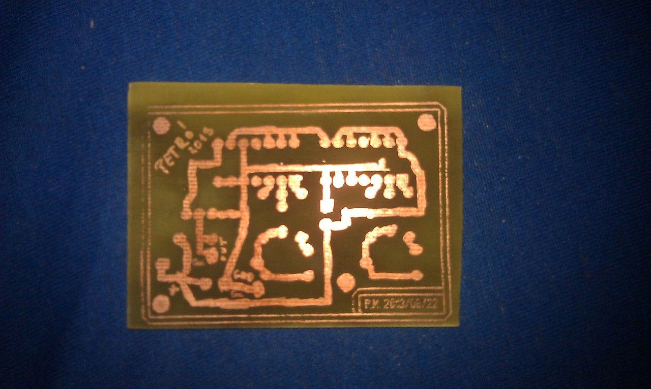

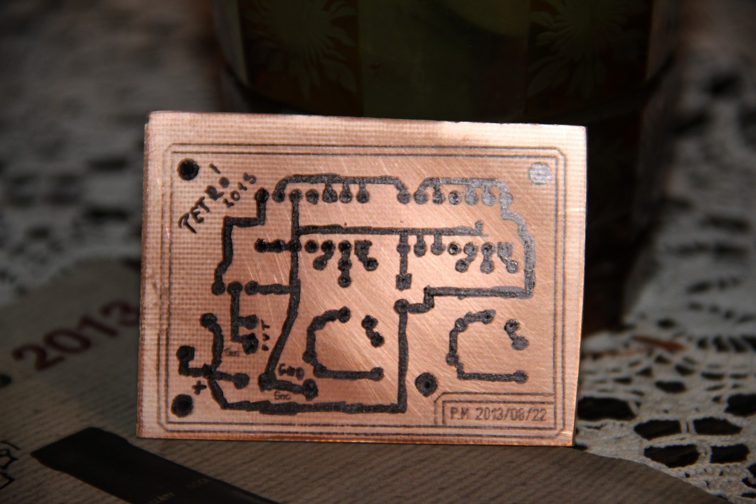

(#) mpetrooo válasza k_h hozzászólására (») Aug 30, 2013 /
ilyen lett átrajzolás után, délután ha nem esik az eső akkor jön a maratás.
(#) k_h válasza mpetrooo hozzászólására (») Aug 30, 2013 /
Végül is a célnak megfelel, azért vonalzóval szebb lett volna...

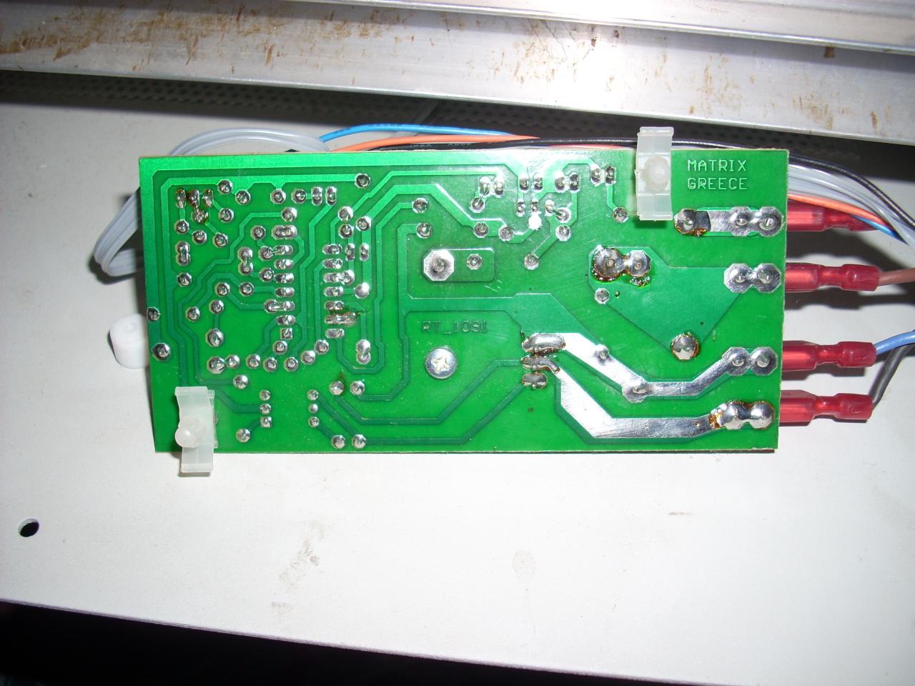

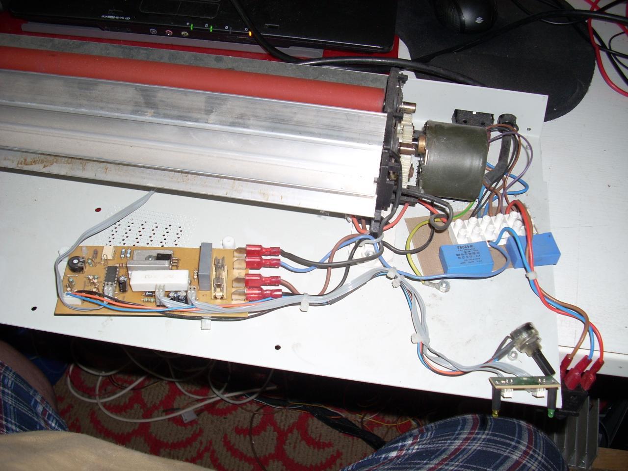

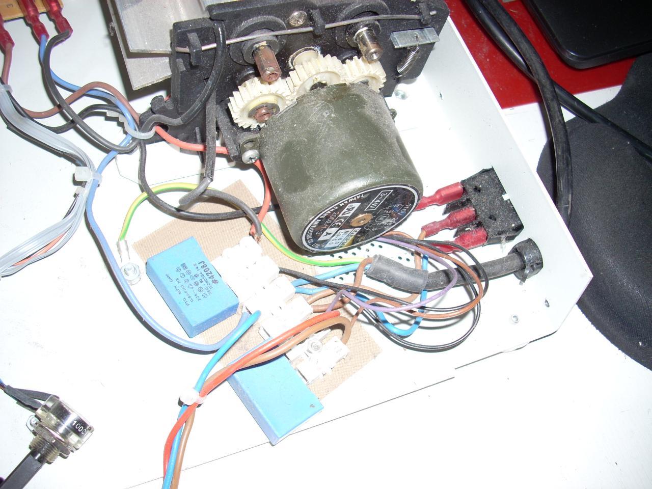

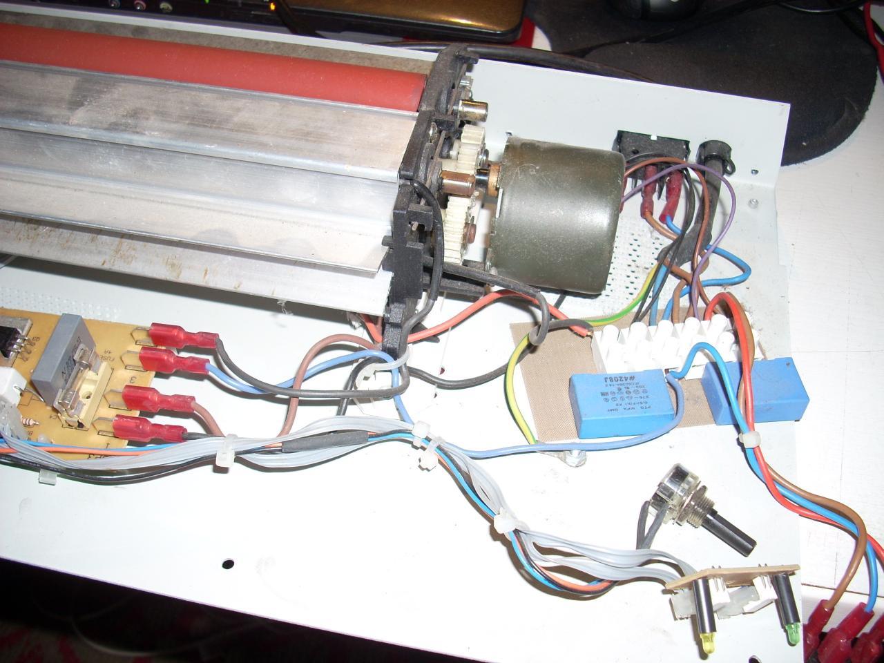

(#) apac hozzászólása Aug 30, 2013 /
Sziasztok! Tudna valaki valami egyszerű lamináló vezérlés, mert a PIC-est nem akarom megépíteni. Túl bonyolult és drága ahoz, hogy hetente 1-2 nyákot készítek.
Van egy A3-as laminálom Swedex Colibri LM600. Ennek is van vezérlése: írány változtatás hőmérséglet állítás. Csak ezen nem tudtam megoldani a hőmérséklet emelést.
Na végre sikerült köszi a sok segítséget
Kezdetnek nem is rossz

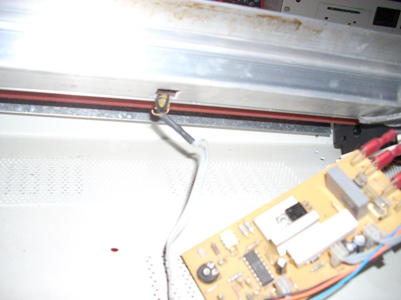

(#) apac válasza eyess hozzászólására (») Aug 30, 2013 /

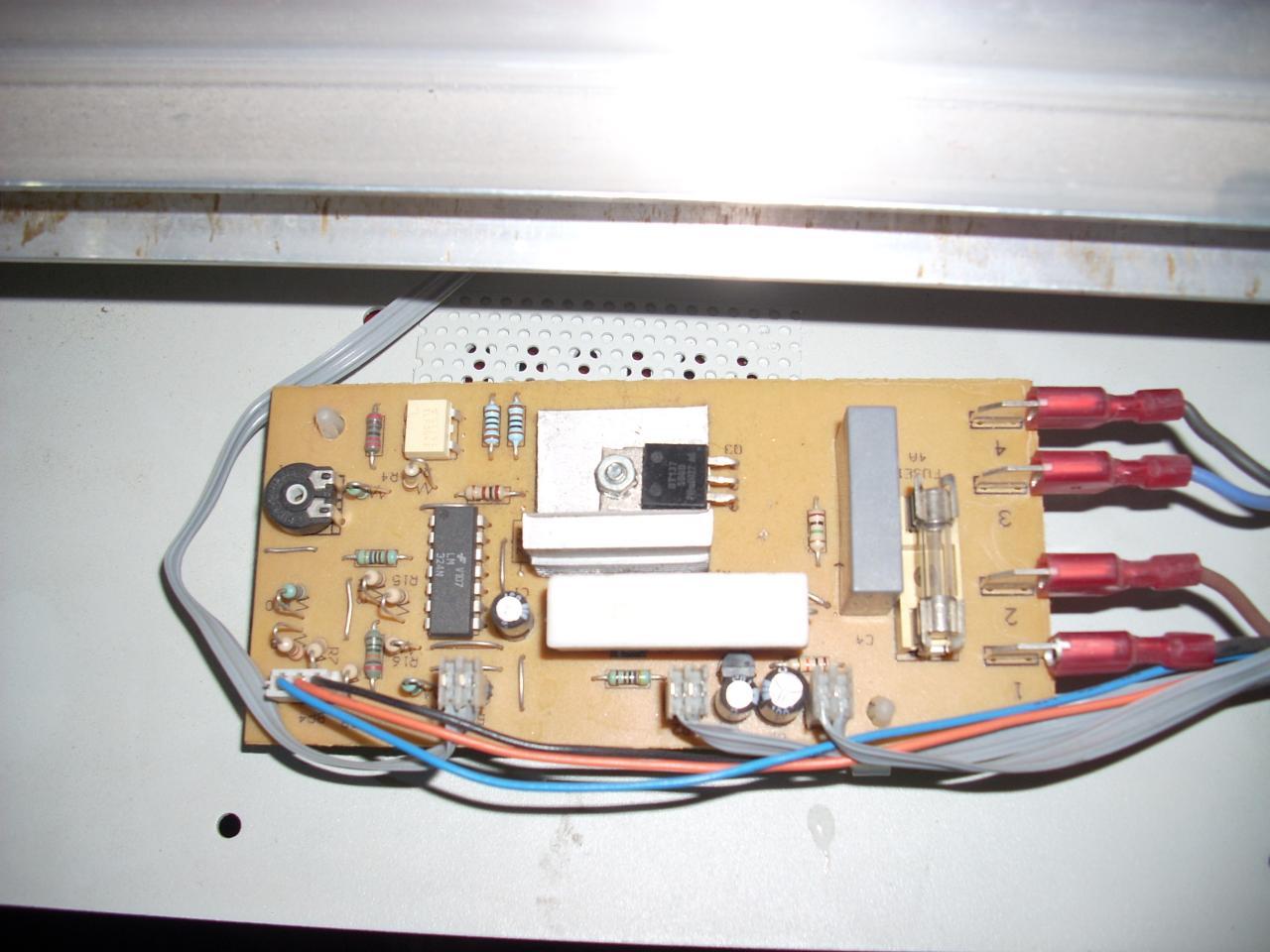

Megnéztem a kíváncsiságból a hőmérséklet szenzort és egy sima 1N4148 dióda. Egy LM324 is van az áramkörében. Egy potméterrel állítható a hőmérséklete. Megmértem gyárilag kb csak 150C tud csak maximumra állítva.
Hogyan lehetne ezt kb 200C-ra megnövelni?

(#) eyess válasza apac hozzászólására (») Aug 30, 2013 /
A legkönnyebben úgy tudod ezt megtenni , és mint írtad is , hogy nem akarsz hókusz pókusz pic es vezérlőket csinálni . Na szóval ahol van a hőfok érzékelője , vagy hőkapcsolója a laminálónak nem tudom milyen megoldású a tiéd , hogy szépen fogod , és ahová rögzítve van onnan kezded eltávolítani , ezzel eléred azt , hogy később fog kapcsolni , de ezzel a hőfok is feljebb fog menni.
Persze célszerű bizonyos határok között maradni , hogy a lamináló alkatrészei ne olvadjanak meg.És ha változtatsz a hőkapcsoló távolságán nem árt mérni a hőfokot , és figyelemmel kísérni , hogy mikor kapcsol , és akkor jó e a hőfok .Ekkor már meglesz az a távolság ahol rögzítheted az érzékelőt , vagy hőkapcsolót , és ennyi.

(#) zombee válasza apac hozzászólására (») Aug 30, 2013 /
Szerintem tedd vissza, nincs azon mit növelni. Látod, nekem is szóltak hogy nem kéne 160°C-on laminálni mert megég a toner és azért szemcsés a panel. A másik, hogy ezek a kínai csodák már az eredeti elektronikával is túl vannak feszítve, elég egy kis tuning és szétreped a henger, leég a fűtőszál. A harmadik, hogy sem az 1N4148, sem az LM324 nem való ilyen áramkörbe, silány tervezésről árulkodik, miért gondolod hogy a mechanikus ill. a fűtő rész minősége megéri ezt a befektetést? Arról nem is beszélve hogy ilyen érzékelőre tuti nem találsz épkézláb vezérlőelektronikát. Negyedszerre pedig ha nem értesz hozzá akkor inkább tedd vissza az egézet úgy ahogy volt és használd egészséggel a gyári megoldást. Jobb nem lesz!
