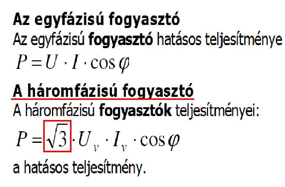

(#) VIM válasza balzsi hozzászólására (») Ápr 15, 2013 / 2
Szia! Hát megpróbálom felvázolni a dolgot, de nem biztos, hogy sikerül. Ugye adott egy szorzat a "P", ami 2200W. Ez a szorzat (három fázis esetén) a "gyök3", "U", "I" és "cosfí"-ből adódik össze. Ha ebből a gyök3 (1.73) "kijön", akkor ugye osztjuk a 2200-t, 1.73-mal, ami 1271-re jön ki. Ezt az összeget ki kell vonni a szorzatból, mert egy fázisra akarod megtudni a teljesítményt és így jön ki 929W, közelítőleg és még akkor 1-nek vettük a cosfí-t (fázistényezőt).

(#) thomas91 hozzászólása Ápr 16, 2013 /
Sziasztok van egy 3X380v 1500w motorom át szeretném kötni 220 v ra kérdés hogy lehetséges-e ha igen 1500w ból mennyi maradna ?
(#) BarnaPili válasza thomas91 hozzászólására (») Ápr 16, 2013 /
Épp az előtted lévő hozzászólásban van leírva,hogyan kell kiszámolni.Nem linkelem be,ha nem baj
