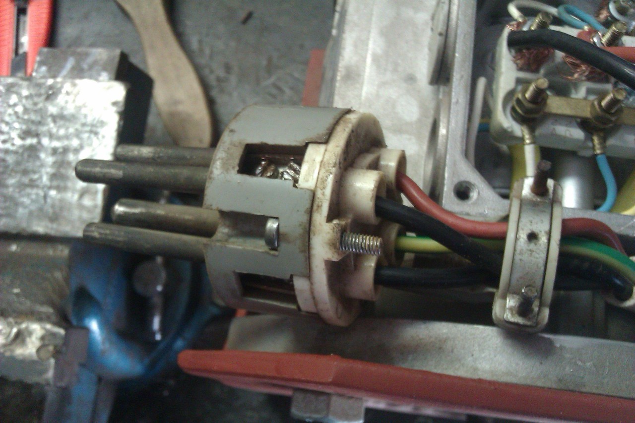

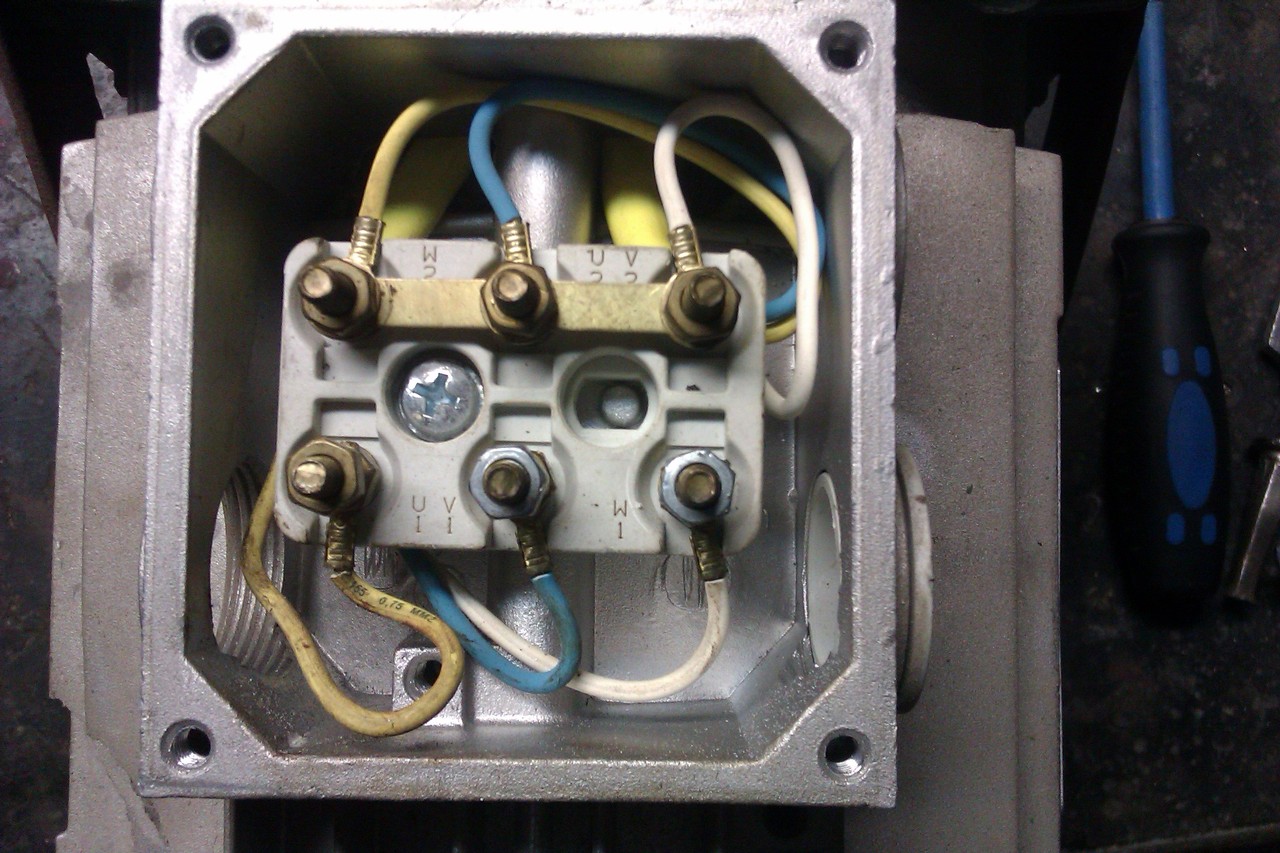

Segítséget szeretnék kérni a következő motor bekötéséhez.
Illetve azt, hogy hogyan működik. :S
Állítólag "klixon" motor és a behúzója 230V-os. Ennyi infóm van róla. Motor dekni képe

(#) kadarist válasza Magorh hozzászólására (») Ápr 18, 2013 /
Van egy gyanúm, hogy az U-V kapcsokra kötött vezetékek egy PTC ellenállásban végződnek és a tekercsekre a felső három van kötve. Van adattáblája?

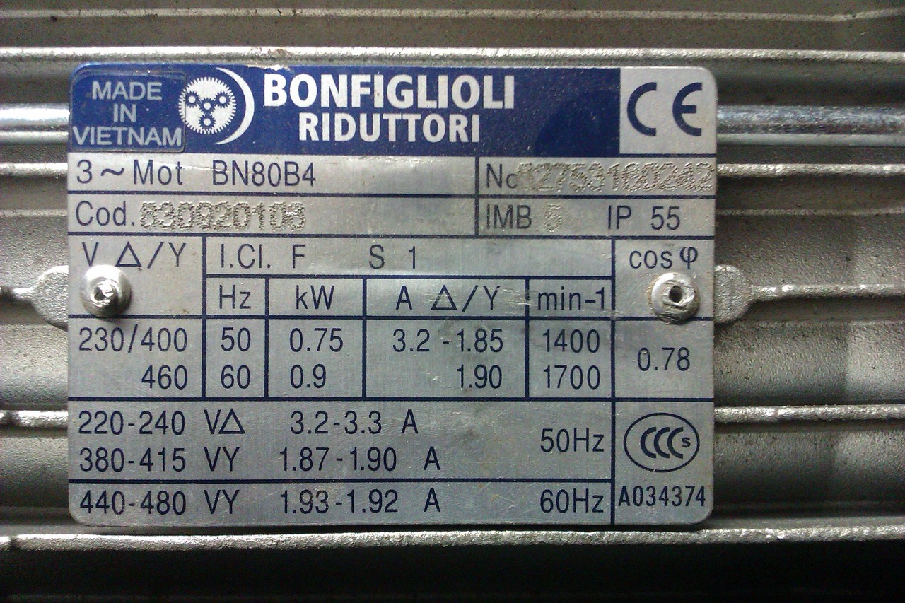

(#) Magorh válasza kadarist hozzászólására (») Ápr 18, 2013 /
Igen, most láttam meg az adattáblát.
Motor adattábla
Mérj rá a kapcsokra ellenállásmérővel. Szerintem ezt a motort már áttekercselték fix 400V-osra.

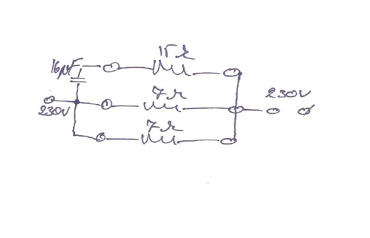

Olyan kérdésem lenne adott egy motor 6 kivezetéssel adatábla nélkül, két pár kivezetés között 7 ohm a 3. pár 15ohm-s. Bekötve úgy volt hogy a 3 tekercs 1-1 végződése a nulla a másik két 7 ohm-s a fázis valamint a 15 ohm-s és a 7ohm fázis oldalon egy 16uF. A kérdés lényege ez miez ? Ja és fűnyírót hajt a drága.
(#) elhungaro válasza evdem hozzászólására (») Ápr 19, 2013 /
rajzold le_
A hozzászólás módosítva: Ápr 20, 2013
(#) evdem válasza elhungaro hozzászólására (») Ápr 20, 2013 /
Éreztem, hogy nehéz lesz elmagyaráznom, vagy 3 -r körbemértem mire felfogtam, de érteni nem értem.
(#) elhungaro válasza evdem hozzászólására (») Ápr 20, 2013 /
Egyfázisú Asszinkron motorra gondolok,aminek gyártástechnológiai okokból a főtekercsét 2 részre osztották!
a kondival meg eltolják a fázist a segédtekercsbe így forgatva a tengelyt!
ha mozgatod a tengelyt van változás a mért eredményekben?
(#) evdem hozzászólása Ápr 20, 2013 /
Nincs most előttem de szerintem nincs változás, a sztori röviden, hogy bedöglött a kondi úgy került hozzám, ránézésre azt hittem egy 380-as motor 230 átalakítva, csak rosszul lett bekötve, de a 15 ohm -s rész miatt végig gyanús volt a dolog.

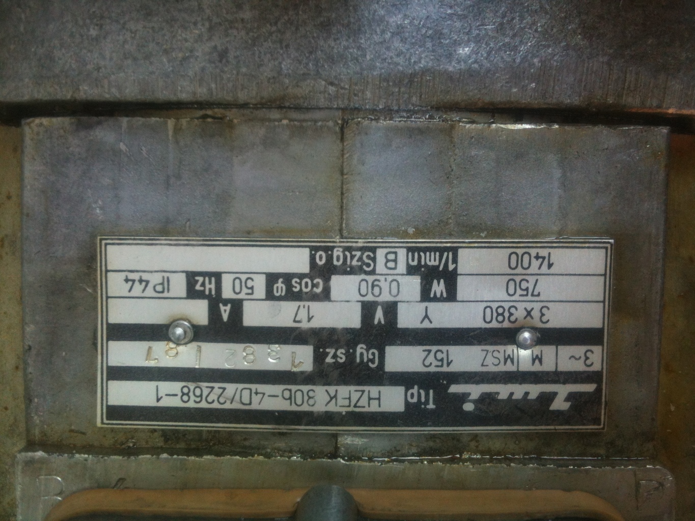

(#) keresztapa hozzászólása Ápr 24, 2013 /
Sziasztok.Lenne egy kérdésem azt nem tudom miért nem akar rendesen pörögni a 380-as villanymotorom 220v-on a motor tipusa a képen láthato.A kondi egy 8 mikrofarádos állando üzemelésü.
(#) tungsram válasza keresztapa hozzászólására (») Ápr 24, 2013 /
Először próbáld meg a "hagyományos" madzagos módszerrel. Tekerj a tengelyre spárgát és rántsd meg erősen. Kondi most nem kell! Ha motor felpörög akkor jó. Kettő köss rá kondenzátort de ne 8mikrót hanem kb 75-öt. Ezzel már mennie kell rendesen.

(#) Tomi111 válasza keresztapa hozzászólására (») Ápr 24, 2013 / 1
6 kivezetés van rajta? ( az adattábla szerint nem valószínű ).
Ha csak három, akkor 230V-os harmatgyenge lesz, ha el is indul. Ha 6, akkor át kell kötni deltába, viszont a 75 mikro csak indítani jó, állandóra sok!!! Állandóra 10-20µF körül próbálkozz!
