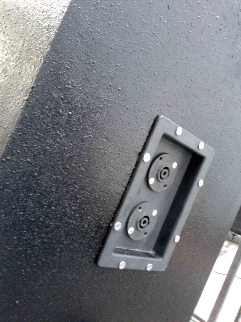

(#) balazska1987 hozzászólása Ápr 18, 2013 / 1
Sziasztok én is feltennék egy pár képet a műveimről

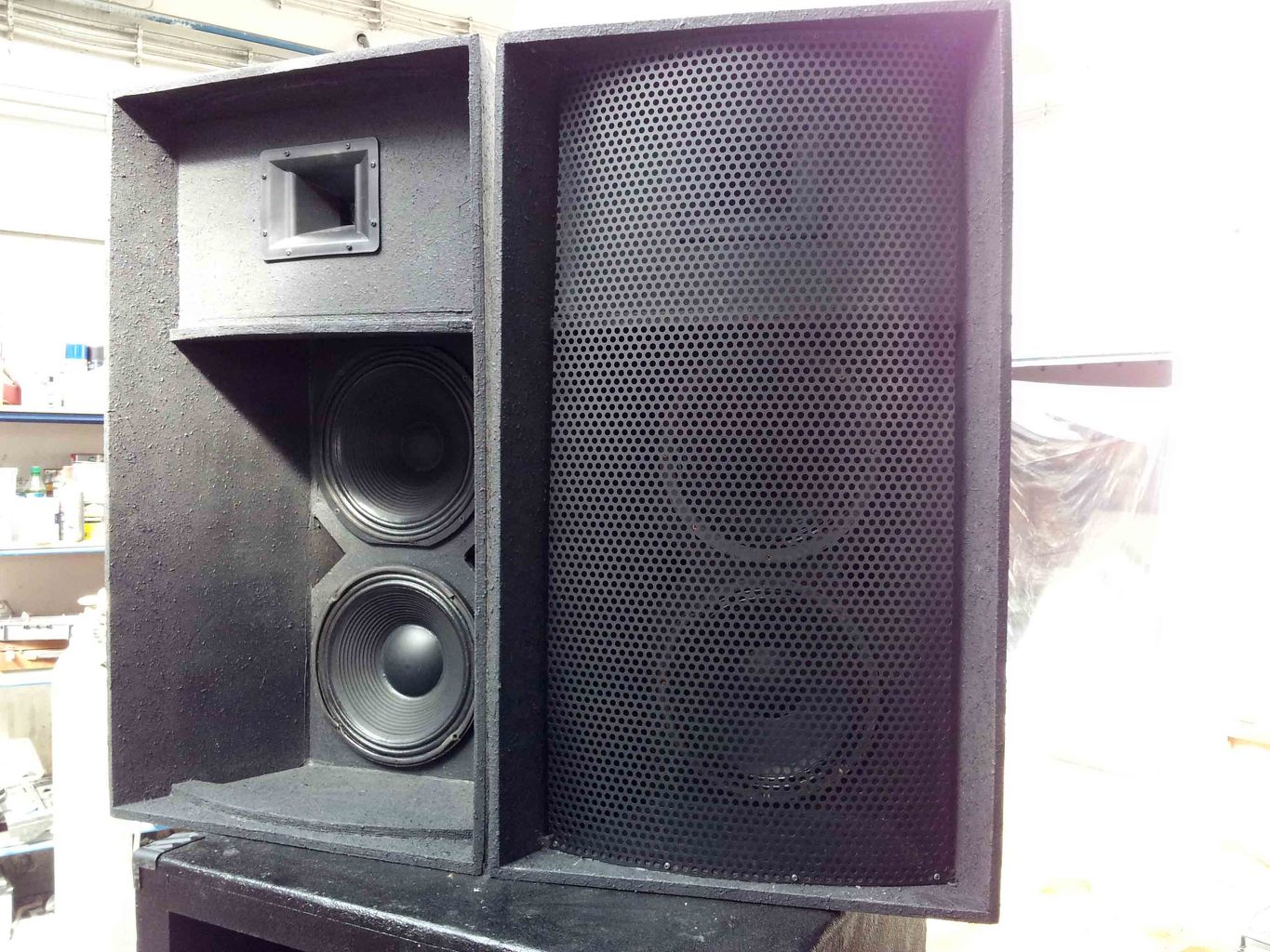

És a nagy toppok, 1db 600w-os porkoláb 12"-ossal, egy JBL tölcsérrel, és egy monacor ringgel

(#) djloui válasza balazska1987 hozzászólására (») Ápr 18, 2013 /
Szia egy kérdés, a speakon csatlakozók neutrik márkájúak, vagy noname? Mert a noname-be pár bedugás után kihajlítva maradnak a csatlakozó fogak és minden bedugás után hajlítgatni kell, tapasztalatból tudom. A neutrik pedig szinte örökös.
Egyébkét király lett a cucc, alap házibuli kellék...
(#) sound.man válasza balazska1987 hozzászólására (») Ápr 18, 2013 /
Mivel festetted a ládákat?
(#) dudassandor1 válasza balazska1987 hozzászólására (») Ápr 18, 2013 /
Gratulálok a hangsugárzókhoz! Szépek lettek, biztosan a hangjuk is brutális!

(#) djloui válasza sound.man hozzászólására (») Ápr 18, 2013 /
Én szerintem rücsi festék (BODY 950) és az van lefényezve, mert ez kaucsuk bázisú festék ami önmagában sérülékeny. De nem biztos csak tipp mert az én hangfalam is így van kezelve és így néz ki.
Igen Nutrik speakon csatik ezek az aljzatok valamikor egy jbl mély ládában szolgáltak, de azok már nincsenek meg csak ezeket megmentettem, a fényezésre visszatérve igen alvázvédő festék, de nem teljesen gyári kivitel, ez már saját fejlesztés ha lehet így mondani, az alvázvédőhöz hozzá szoktam keverni egy kis 2K fényező lakkot ha lehet selyemfényűt vagy lakkot és akkor nem kell kétszer festeni és a felület sem olyan sérülékeny.
