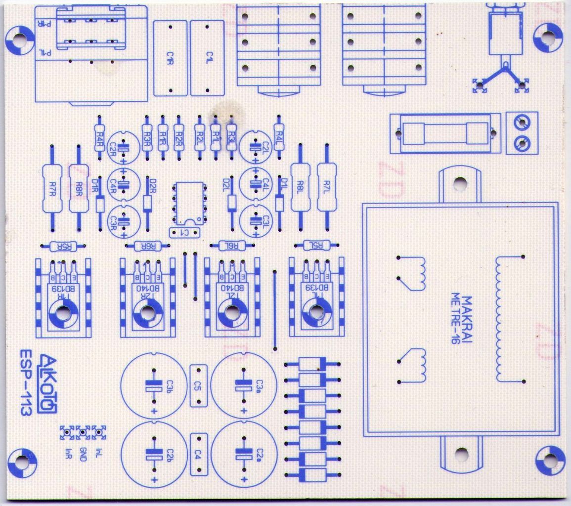

(#) gordonfreemN hozzászólása Ápr 21, 2013 /
Van egy (számomra) ritka fajta nyáklap fajta, aminek olyan fura az alapanyaga, nem bakelit, se nem üvegszál erősítéső, annyit tudok róla, hogy általában fehér színű szokott lenni és nagyon jók a mechanikai illetve a dielektromos tulajdonságai.
Lehet ilyet valahol kapni?

(#) bankimajki válasza gordonfreemN hozzászólására (») Ápr 21, 2013 /
Kerámiára gondolsz? Arra szoktak gőzöléssel hordozófelületet felvinni. És nagy feszültségű ill nagy teljesítmény eldisszipálásánál használják. Nem biztos hogy te is erre gondolsz. De ez nem NYÁK. Vágni és fúrni pedig nem egyszerű.

(#) Bakman válasza bankimajki hozzászólására (») Ápr 21, 2013 /
Szerintem gordonfreemN ilyenre gondolt. Valóban tetszetős. Itt is van egy ilyen NYÁK.
(#) gordonfreemN válasza Bakman hozzászólására (») Ápr 21, 2013 /
Sziasztok! Pont ilyenre gondoltam, ezt hol lehet beszerezni?
(#) Bakman válasza gordonfreemN hozzászólására (») Ápr 21, 2013 /
A megoldásra én is kíváncsi vagyok!
(#) CIROKL válasza Bakman hozzászólására (») Ápr 21, 2013 /
A megoldás a festékben rejlik !
(#) gordonfreemN válasza CIROKL hozzászólására (») Ápr 21, 2013 /
neeem
De Alkotónál rákérdezhetnél
A hozzászólás módosítva: Ápr 21, 2013
(#) CIROKL válasza gordonfreemN hozzászólására (») Ápr 21, 2013 /
De igen... a nyomtató csinál minden szint és szép is lesz a végén egy vékony lakk réteg!
Mindkét belinket cucc igy készült nem a nyák fehér csupán szitázott és ennyi !
(#) Bakman válasza CIROKL hozzászólására (») Ápr 21, 2013 /
Kizárt, hogy festett lemez legyen. A mellékelt képen látszik a legjobban. Ha festett lenne, miért szitázna rá "ZD" feliratokat?
