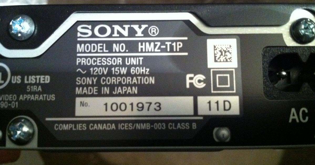

(#) sargarigo hozzászólása Ápr 19, 2013 /
Főnököm beszerzett magának egy ilyet, csakhát a drága 110V-os és az én feladatom az volt, hogy tegyem alkalmassá a mi 230V-os hálózatunkra.
Amire büszke vagyok, hogy szerintem egész gyári kinézete lett az átalakítás után

(#) Szammer válasza sargarigo hozzászólására (») Ápr 19, 2013 /
Jó lett az átalakítás. Külön jó, hogy a gyengeáramú aljzat alatt ott van a polaritás-helyesség.
Azért én odaírtam volna, hogy mettől meddig a feszültség és mennyi a szükséges max. áram.
(Ha jól értelmezem az átalakítás lényegét.)
Üdv:
Zsolt
(#) zenetom válasza Szammer hozzászólására (») Ápr 19, 2013 /
Ott van a képen!
DC 5V 15W.
Bár a 60Hz ott maradt.

(#) sargarigo válasza zenetom hozzászólására (») Ápr 19, 2013 /
Bakker, az tényleg ott maradt! Csórikám majd agyalhat, hogy honnan szerez még 10Hz-et a készülékhez
(#) kocsgab002 válasza sargarigo hozzászólására (») Ápr 19, 2013 /
Illetve még 60-at, mert ugye a DC az 0Hz
(#) sargarigo válasza kocsgab002 hozzászólására (») Ápr 19, 2013 /
Grrr....
Nyilván arra gondoltam, hogy az adapter az megy 50-ről... Persze, akkor meg miért a készüléken van az a 60Hz.. tudom!
A hozzászólás módosítva: Ápr 20, 2013
(#) Szammer válasza zenetom hozzászólására (») Ápr 20, 2013 /
Bocsi, tényleg ott van. Elnézést, de annyira gyárinak tűnt a középső felirat, hogy csak a csati környékét néztem.
(#) sargarigo válasza Szammer hozzászólására (») Ápr 20, 2013 /
Akkor pedig csak jól sikerült
(#) bankimajki válasza sargarigo hozzászólására (») Ápr 20, 2013 /
A betáp utána még stabilizálva van valamivel? Mert ha nem, akkor lehet hogy igen rövid életű lesz a kütyü. (Arrról nem is beszélve ha beledugnak valami nagyobb feszültségű vagy csak nem stabilizált 5V-os adaptert.)
(#) Szammer válasza bankimajki hozzászólására (») Ápr 20, 2013 /
Szerintem arra gondolt hogy minden stabilizálatlan táp tőbbet ad ki és egy belső stabbal lesz meg az 5V. De a polaritásvédelem biztosan benne van.
(#) bankimajki válasza Szammer hozzászólására (») Ápr 20, 2013 / 1
Nem tudom hogy ezt nekem címezed, vagyis tőlem kérdezel vagy nem is értem. De én konkrétan arra gondoltam, hogy ha ő a betáp csatit a belső rendszerekre simán csak ráakasztotta akkor az igen nagy baj. (Vagyis mindenképp kell egy belső tápegység is.) Ha van még benne egy Low-dropout-os 3,3V-os stab, vagy egy kis kapcsolóüzemű táp, akkor jó. De ha nincs, akkor az a fő gond hogy sok dugasztáp nem stabilizált feszültséget ad ki és a belső digitális áramkörök pedig igen kicsi feszültségtűréssel működnek, kisebbel, mint amekkora általában a dugasztápok hiszterézise. Nem véletlenül van minden DC-ről működő kütyüben saját belső táp is. (Szinte mindegyiknek a bemenete elvisel egy tól-ig feszültségtartományt, olyat sosem szabad csinálni, hogy csak konkrétan ez az érték jó. Mert valaki beledug egy másik 5V-os adaptert, ami mondjuk 7V-ot ad ki üresen, beterhelve is mondjuk 5,8V-ot és már az eszköz el is repült a másvilágra. És ha jól sejtem ez is tele van BGA tokozású IC-vel, vagyis házilag gazdaságosan nem is javítható. A polaritás az meg triviális hogy tenni kell be védelmet, az ellen kell egy biztosíték, meg egy záró irányú nagy áramú dióda. Mire ezt megírtam, már módosítottad a HSZ-odat.
(#) sargarigo válasza bankimajki hozzászólására (») Ápr 20, 2013 /
Hűű.. nem gondoltam, hogy ekkora lavinát indítok el
A herkentyű belül ilyen 1.7V és társai feszültséggel megy (rá van szitázva a panelra pár helyen), és a bemeneten ott figyel egy belső tápegység is. Eredetileg 5.6V-ot mértem a saját tápján, ezért írtam rá 5V-ot. A 15W pedig előre vetíti, hogy ide nem lesz jó egy akármilyen bedugós táp, mert ez innen is, onnan is 3A-t jelent. Szóval az egyetlen alternatíva egy bedugós kapcsolóüzemű erős táp. Ezt meg már mondtam a gazdájának, szóval ebből nem lehet gond. Annyi esze meg van, hogy előbb leméri, hogy tényleg az jön-e ki belőle, aminek kell.

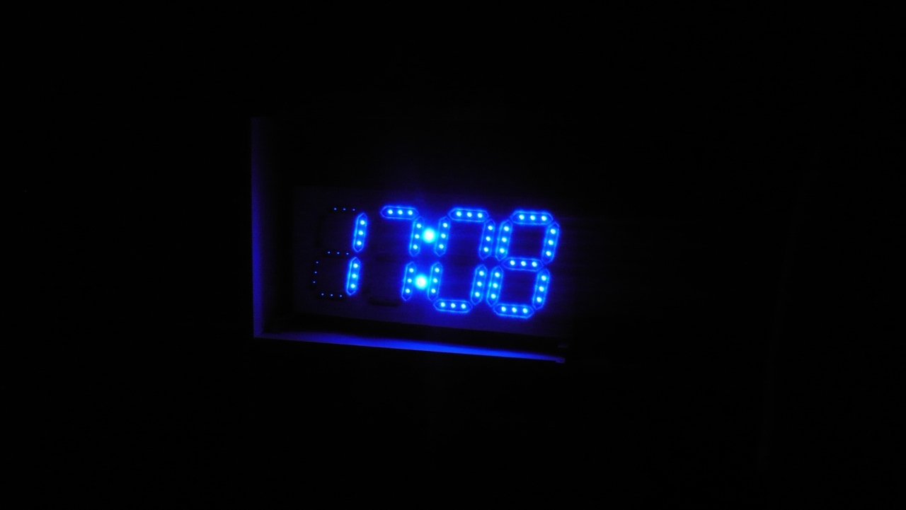

(#) nÁnÁ hozzászólása Ápr 21, 2013 / 2
Készítettem egy nagy kijelzős órát. Az volt a cél, hogy barátnőm szemüveg nélkül is lássa, a szoba bármely pontjáról. Az alapja vicsys fórumtárs bináris órája, az alap ötletet pedig martinov nagy kijelzős órájából merítettem. A másodperc kijelzést elhagytam, 7 szegmenses meghajtó IC-ként 74LS247 van benne, multiplex meghajtásért egy-egy NPN - PNP páros felel. A szegmensek kék LED szalagból készültek, a kijelző test pedig 5mm-es "álmennyezetből".
Még tervezek az elejére egy füst színű plexi - vékony papír párost, hogy jobban látszódjanak a szegmensek.
Üdv. Balázs
