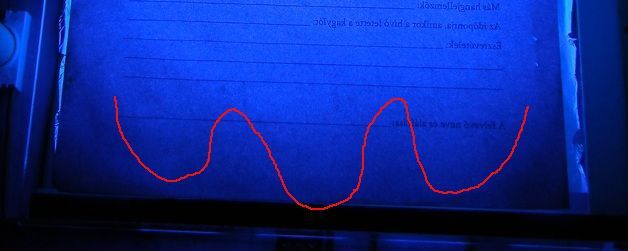

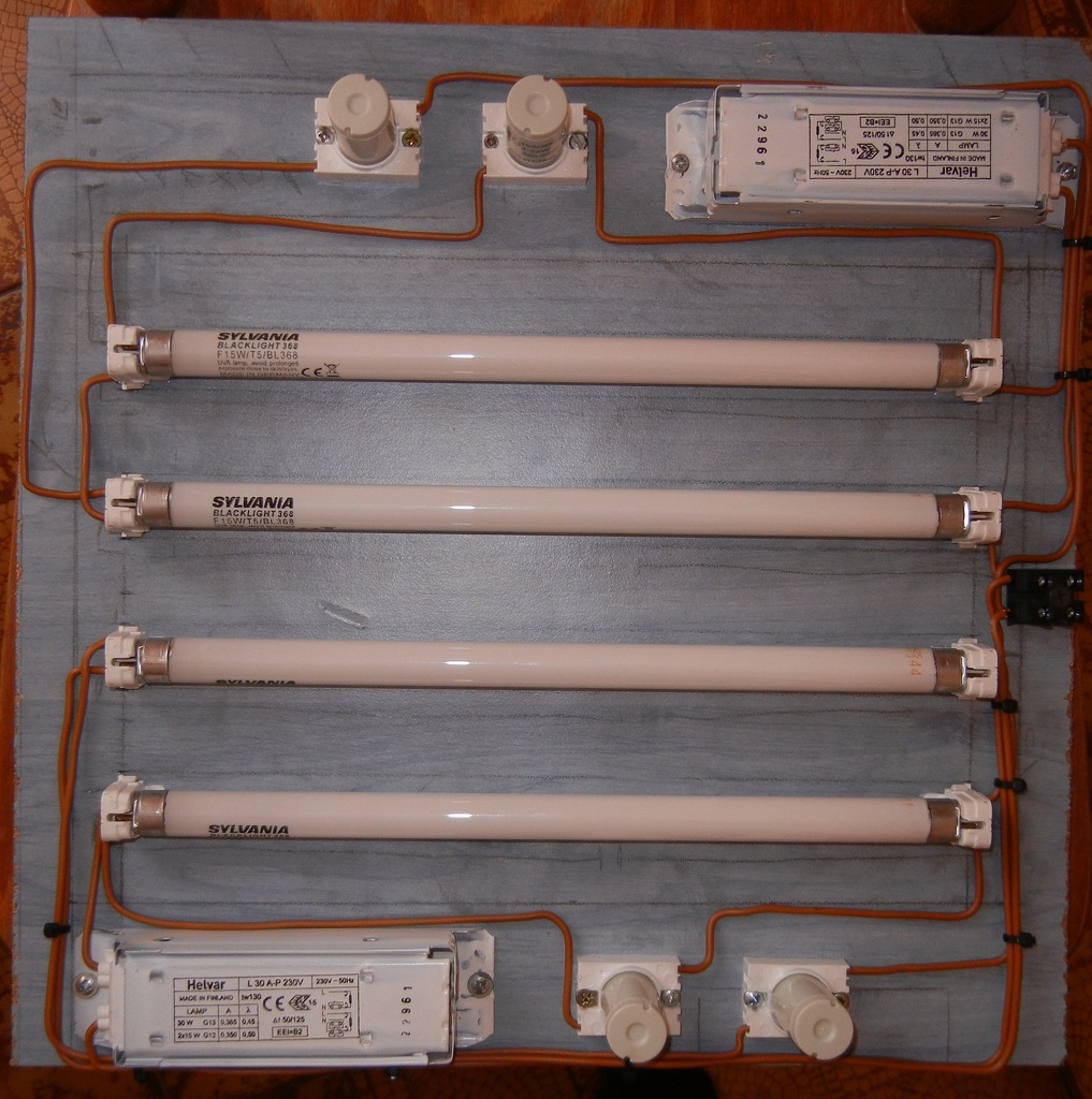

Sziasztok. Dolgozom éppen a második AVR-es alkatrész vizsgálómon. Az első működik már pár here kifogástalanul. A jelenlegi állapot ezen a linken tekinthető meg. Lassan elkészül. Remélem még ma.
Nincs valakinek ötlete, hogy a Lötstop fólia mitől hólyagosodik fel? Ez mindig csak akkor történik meg amikor visszateszem az UV levilágítóba kikeményíteni. A hivatalos odő 30 perc a kikeményítésre. Octamexes fólia. Vagy az idő sok vagy pedig a hőtermelődés lesz érzésem szerint. A levilágító valamelyest felmelegszik ilyen hosszú idő alatt. 4x8W-os UV Philips Actinic csöves.
A megadott link egy dropbox könyvtár több képpel. Pár képen jól látható a hólyagosodás.
A hozzászólás módosítva: Ápr 21, 2013
(#) _vl_ válasza tomipap hozzászólására (») Ápr 21, 2013 /
„Nincs valakinek ötlete, hogy a Lötstop fólia mitől hólyagosodik fel?”
Van alatta ónozás? Ha igen, akkor attól.
(#) tomipap válasza _vl_ hozzászólására (») Ápr 21, 2013 /
Nincs. Sem kémiai, sem másmilyen.
Ha megnézed a nyákot akkor látod, hogy a forrszemek nincsenek ónozva. Vagy már lehet házilag maszkolva kémiai ónozást készíteni?

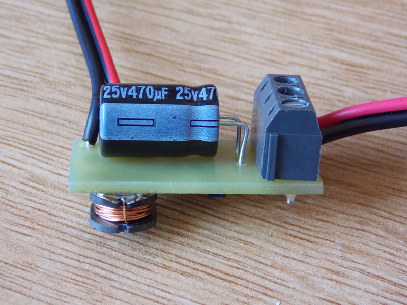

Hosszú idő után végre tudok felmutatni valamit, elkészült a véglegesnek mondható LED-es lámpa terve PT4115-tel. Készült egy AC és egy DC verzió is, de jelenleg csak a DC lett összerakva, illetve élesztve.
Működés közbeni képet nem tudok sajnos mutatni, mivel a fényképező nem bírja ezt az erős fényt, valamilyen szűrőt majd igyekszem beszerezni.
Maga a LED-es panel az előző verzióból van, azon nem változtattam semmit, a "hűtőborda" természetesen cserélve lesz, tesztelési célokra viszont tökéletesen megfelel.
Vannak apróbb hibák a forrasztásban, de szerintem belefér, meg sikerült kicsit több SK10-et fújnom a panelra, mint kellett volna, ami meg is látszódik sajnos, de úgyis zsugorcsövezve lesz
