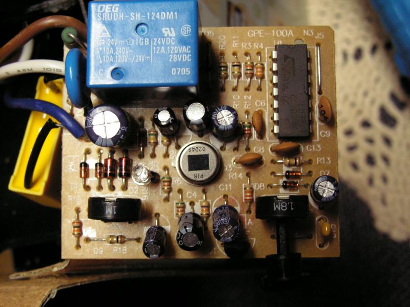

				Fecameca a mestere ennek ahogy olvasom! Ő írta hogy ellenállásokkal lehet variálni, csak szakértelmet igényel. Amúgy gyárilag rossz mozgásérzékelőket vettem én is, és a jelenség az amit sokan írtak (a beállított idő letelte után visszaránt a relé, és ezt ismételgeti valamikor véletlenszerűen is) Fecameca ahogy én olvastam az írásod, a PIR érzékelő után egy AC erősítő van aminek a kimenetén féltápnak kéne lenni nyugalmi állapotban ? Lemértem és nálam már ott bukott a mutatvány. A kérdés hogy hogyan tudnám beállítani a féltápfeszt, milyen ellenállásokat változtassak lefelé vagy felfelé ? Elég ha nagyjából leírod a műveleti erősítő " - + kimenet" lábaira utalva. Köszi a segítséget előre. 8 db ilyen kinézetű mozgásérzékelőből 2 működött rendesen ! persze fél évre rá jutott eszembe felszerelni őket  (
				Lehet garanciális hiba egyszerűen.Esetleg a ventilátor/huzat légmozgást generál búcsúzóul ,ezt veszi észre,de ha rendesen letakarod ez kiejthető.
				Ezen leginkább az elhelyezéssel, pozícióval tudsz változtatni és nem ellenállásokkal. Magyarán ne legyen egy irányban a figyelendő terület az 1m-el arrébb levő járdával. Rakhatsz pl. kitakarást a lencse mögé, amivel kimaszkolod a kerülendő területet, de ha ez egybe esik a figyelendővel, akkor nem fog menni.
				Szia! a magyarázat csupán annyi hogy  a mostani komersz mé.kapcsolók sajnos elég silány minőségűek.Sajnos ez ellen nem nagyon van mit tenni mert az 1-2 ezer forintos  többségében ("made in china"és hasonlóan olcsó társai) kapcsolók sajnos ezt tudják.  Fecameca fórumtárs néhyány hozászólással feljebb leirta ,hogy néhány passzív alkatrészen (kondenzátor és ellenálás) módosítani kell a stabil működés érdekében, ezek cseréjével nagy ban lehet javítani a stabilabb működésen,főleg a táp rész szűrőkondenzátorainak cserélésével.Üdv!
				Szia! Csak most olvasom, hogy engem szólítottál meg.  Sajnos nekem nincs ezekhez kapcsolási rajzom. De elég az LM 324 lábkiosztását ismerni. A fél tápfesz. egy műveleti erősítő kimenetén akkor áll be, ha a + és a - bemenet azonos potenciálon van, vagy egy, a kimenet és a- bemenet közé kötött ellenálláson keresztül  negatív visszacsatolás útján áll be középre. Lehet, hogy az az ellenállás túl nagy. Ha nincs olyan, (Ha jól emlékszem, ez a második fokozat, ahol a 2,5 Megohm sok volt) akkor azt nézd meg, hogy a két bemeneten a fesz. miért nem egyforma?

				Sziasztok!  Segítséget szeretnék kérni egy mozgás érzékelő javításához. Azzal a hibával került hozzám hogy nem reagál semmire áramkimaradás után pedig folyamatosan bekapcsolt állapotban marad. Tápkörben cseréltem a 330 nF-os kondit és a 220 µF-os elkót. A hiba részben megszűnt helyreállt a táp.fesz 24V. Érzékeli a mozgást, ki is kapcsol, de csak ha az időt szabályzó poti a legkisebb bekapcsolási időre van állítva. Ha kicsit feljebb állítóm nem kapcsol ki. Kicseréltem az összes elkót az áramkörben. Nem a szokványos LM324-el felépített áramkör hanem ICS94b-vel van szerelve. Hogyan tovább, hol keressem a hibát?
				Szia! Szerintem szakadt, vagy nem érintkezik az a poti. Több tippem nincs, de amit te írsz, azt csak az okozhatja. Az IC-nek biztos, hogy az a típusa? *				 A hozzászólás módosítva: Nov 27, 2013
				Amelyik nem LM324-el van, azokban a spec IC szinte ugyanaz, annyi kiegészítő funkcióval, hogy fixre lehet kapcsolni, talán kétszer kell egymás után felkapcsolni és akkor úgy marad, amíg le nem nyomod.
				A relének a kapcsolási rajz szerint nagyobbnak kellene lenni 390 R nél. Nekem csak 200 R –es Reco relém van. A zéner diódát nagyobb teljesítményűre cseréltem elég ez vagy máson is variálnom kell a tartós működéshez.
				Ahogy az előző hozzászólást néztem , az jutott eszembe, kapcsold ki 1-2 percre utána vissza, lehet csak a felkapcsolás funkcióba futottál bele. (gyors ki be kapcsolás= folyamatos lámpa)
				Biztos ,hogy nem ez a gond mert legkisebb időre állítva poti 0 Ohm (sorosan van vele egy 10k) tökéletesen működik. Amint a potin kicsit is állítok nem kapcsol ki.				 A hozzászólás módosítva: Nov 28, 2013 Idézet: „Szerintem nem egyezik az LM324-el mert ez DIP16-tokozású.” Nem, valóban nem, nem is ezt írtam. Az LM324 műveleti erősítőket tartalmaz, az ICES49B is, csak van benne még pár logikai kapu... Quad opamp IC-ből van egyébként olyanom is, ami abszolút nem kompatibilis lábkiosztásban az LM324-el, pedig anno annak megfelelőjeként kaptam. Azóta van hozzá lábkiosztás, de még pihen szegény. Hagyd ki a 230V-os részt, tápláld meg 24VDC-vel és úgy méregess, esetleg vissza is rajzolhatod, legalább az időzítő részt...
				Esetleg valami elkót nem fordítva raktál be a nagy igyekezetben? (nem tudom a poti hova csatlakozik, ha találkozik valami kondival , az még esélyes lehet. )  Amit megnéznék műszerrel vagy szkóppal, a poti állítása befolyásol e valamit . Biztosan nem a poti rossz, néha a környékbeli alkatrészek szoktak tréfálkozni?						 | Bejelentkezés Hirdetés |
