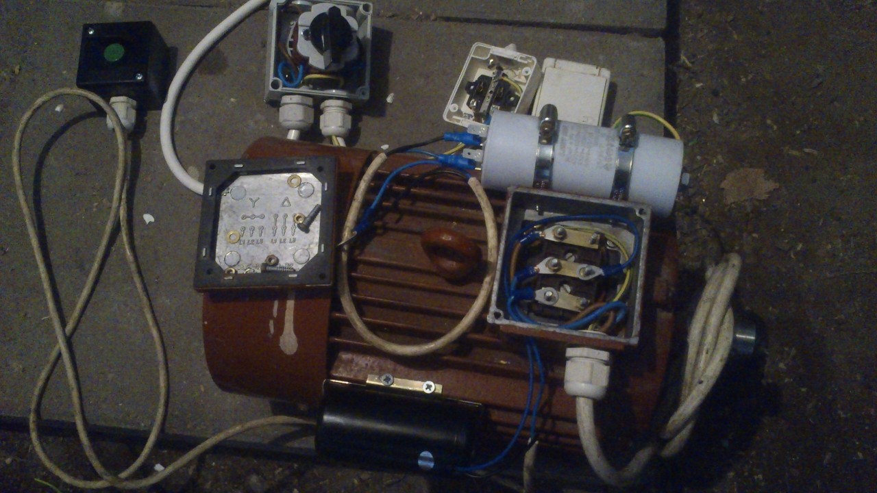

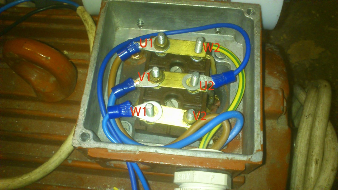

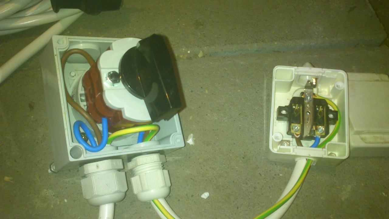

(#) zoli797 hozzászólása Aug 17, 2013 /
Szeretném kérni a véleményeteket,hogy az általam bekötött motor így működhet-e!
A motor 380/220 Y/D.Egy fázisról szeretném üzemeltetni.
A fázis U1-en
A null V1-en.
Védőföld bekötve.
Az indítókondi egyik lába U2-n a másik a nyomógombon.
A nyomógomb másik ága pedig W1-en.
Az állandó üzemit is U2/W1-re kötném.
A kézikapcsolóba a fázist és a nullát is bekötöttem,vagy elég csak a fázist?
(3 pólusut találtam).
A védőföld így jó,amit a dugaljba kötöttem?
A választ előre is köszönöm.(Lehet rajzos is).
(#) kadarist válasza zoli797 hozzászólására (») Aug 17, 2013 /
Itt megnézheted a bekötési vázlatot. A védővezetőt nem kellene a kábelen kívül vezetni! És igen, a nullát is meg kell szakítani.
