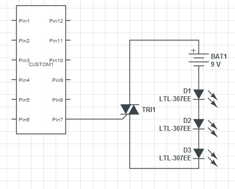

Olyan problémám lenne, hogy van egy BT136-600-as triakom, ha 5V DC-t kötök rá, szépen működik, de 12V AC-vel már semmit nem csinál, mi lehet a probléma, válaszokat előre is köszönöm!
Hello! Nem tudni mit vársz el a Triac-tól. De félő, hogy valamit félreértelmezel. Meg kellene nézned a Triac működését. A Triac váltóáramot kapcsol, de vezérlése lehet egyenáram, pontosabban esetek többségében impulzus.
A traiac ha begyújt mind addig gyújtva marad, míg az anódárama nullára (pontosabban a tartóárama alá) nem csökken. Egyenárammal táplálva az áram nem szűnik meg, viszont a váltóáram, minden nullpontjában kikapcsol a Triac. Lehet a rajzot, vagy az igényedet tetted volna fel, hogy mit szeretnél/építesz, kérdésedre értelmezhetőbb válasz lehet adni. üdv!

Egyenáramnál jól működik, azaz bekapcsolva marad, akár táplálom a gate-et, akár nem, míg meg nem szűnik az áram.
Viszont (és lehet, itt tévedek) váltóáramnál, ha a Gate-et folyamatosan táplálom, akkor nem kéne kikapcsolnia, vagy mégis?

Hello! Nullpontoknál ki fog kapcsolni, hiszen akkor nincs tápfesz, mitől maradna úgy? Persze mikor ismét "emelkedik" a szinusz, (ha a gate-t egyenáramról táplálod) vissza is kapcsol. üdv!
Igen értem, csak az volt a lényege a kérdésnek, hogy visszakapcsol-e a nullpont után, ha hagyom a gate-en a tápfeszt.
De a gondom még mindig az, hogy ha rákötöm a 12V AC-t, azt nem kapcsolja, ugyanaz az áramkör, ami az 5V DC-t gond nélkül
Hello! Most találjuk ki mit csinálsz, vagy lerajzolod? Hogyan kötöd, mivel hajtod, mit jelent hogy nem kapcsolja.. "..ha hagyom a gate-en a tápfeszt" Most mit csinálsz? Valóban a tápot kapcsolod a Gate-re? Vagy csak rosszul fogalmazol? üdv!
Rosszul fogalmazok.
A triak kap a Gate-re 5V-ot egy attiny2313-as mikroprocesszorról, ezzel külön áramforráson lévő ledeket tudok bekapcsolni (mellékelt ábra szerint). Ez így működik is rendesen. Viszont mikor a 9V-os DC kört kicserélem egy 12V-os AC körre, már nem csinál semmit. Egyébként az a 12V AC egy asztali lámpa lenne. Remélem érthetőbb voltam, mint az előbb. A hozzászólás módosítva: Ápr 27, 2013
- A triac MT1 elektródájának csatlakozni kel az AVR tápjához. Ha gyújt gondolom ez meg van, a rajzon viszont nem szerepel. - A Gate és az AVR közé, illik áramkorlátozó ellenállást tenni. - A Ledek így nem égnének, mert áramirány szerint fordítva vannak. Amúgy ez a "lebegőtápos megoldás", telepnél elmegy, de trafónál már nem szimpatikus. Jobb ha közösítve van a két táp valahol. Mert egy tranziens zavarjel így nem tudni merre fog átrohanni és kiben tesz kárt. - Gondolom a 12V-os asztali lámpának a 12V-ját kapcsolod. De annak sokkal nagyobb az árama, főleg a hidegellenállás miatti indulóáram. Ahhoz viszont nagyobb Gate áram szükséges a gyújtáshoz. Az "egyenáramú gyújtás" nem túl szerencsés ebben az esetben, mert nem lehet akkora áramot belepumpálni a Gate-be, mert esetleg túlterhelődik. Többek között ezért használnak impulzust a gyújtásnál. - Ha a Gate áram nem lenne elegendő a Triac gyújtásához, érdemesebb lenne negatív árammal gyújtani. Ott az érzékenysége jobb szokott lenni a Triac-nak. Vagy is az MT1 elektródát az AVR plusz tápjával kell közösíteni, és a Gate-t negatív árammal gyújtani. (Ekkor az AVR kimenete "L" szintű, mikor gyújt a triac.) - Valamint elsőként nem egy AVR-el célszerű próbálni aTriac-ot, hanem egy szabályozható táppal egy ellenálláson keresztül. üdv!
