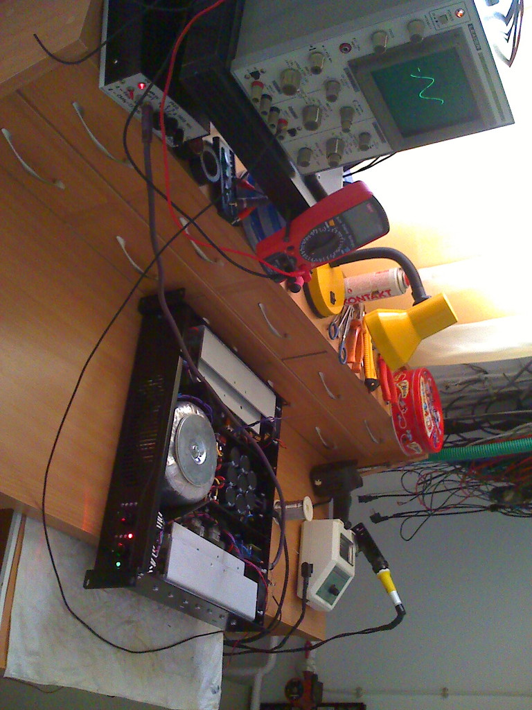

Szevasztok!
Most segítsen valaki!Megépítettem proli007 FAN6 ventillátor vezérlőjét(tökéletesen működik)!
És az újonan rendelt Sunon ventillátorok 10volt alatt csak sípolnak és nem lehet a fordulatszámát
változtatni!Most mivel szabályozam a fordulatszámot döbbenetesen mérges vagyok már minden kész a pa-300 végfokomba és ez szivat meg,nem hiszem el!Valami impulzussal lehetne hőfok fügvényébe!Köszönöm szépen a segítséget!

(#) matyusz válasza janika002 hozzászólására (») Ápr 27, 2013 /
Nem lehet, hogy valami olyan jelet ad a venti vezérlő, hogy azért nem megy? Próbáld meg stabil mondjuk 6V-ot adni neki, hogy akkor mit csinál. Az én erősítőmben egy egyszerű szabályzó van egy darlington tranyó van felfogatva a bordára és trimmerrel állítható, hogy "hány fokon kezdjen el forogni a venti" és utána hőfok függvényében emeli a kimenő feszt + volt még benne 2kondi talán meg még egy BC 546 ha ráér holnap megkeresem hol van a rajz.

(#) janika002 válasza matyusz hozzászólására (») Ápr 27, 2013 /
Köszi matyusz!Most kimegyek a mühelybe és kiprobálom! mindjárt jövök és irok!
Ezt nem hiszem el 4,5voltnál tökéletesen indul!Peddig akkor a fan6-tal lessz valami mérés alapján emeli szépen a feszt és a venti csak sipol és 10 voltnál indul csak elektronikán keresztul!matyusz iszonyat nagyot segítettél ezer köszi érte erre nem gondoltam volna!
Akkor új venti vezérlő remélem a tied működik!
Én az egyszerűsége miatt építettem ezt, de azért a FAN6 jóval komolyabb persze Lehet csak egy apró hiba van benne csak az a kérdés, hogy mi. A feszültség nem ugrál a ventin amikor az elektronikáról kapja?
(#) matyusz válasza matyusz hozzászólására (») Ápr 27, 2013 /
Lehet, hogy elég egy mondjuk 47mikroF-os elko párhuzamosan a ventivel és jó is vagy 220mikroF.

(#) Doncso válasza janika002 hozzászólására (») Ápr 28, 2013 /
Az említett fesz mérést terhelés alatt vagy üresen mérted? Lehet, hogy üresen szépen emeli a feszt, ahogy mondod, de terheés hatására kevés áramerősség miatt annyira leesik, hogy csak nyöszörög.
(#) janika002 válasza Doncso hozzászólására (») Ápr 28, 2013 /
Nem lehet az a gond ,hogy énnekem csak a ventillátor része kellett ezért szimpla müveleti erősítőt alkalmaztam a lábkiosztás figyelembevételével és tl071-et raktam bele és az nem éppen komparátor ic!Az alkatrészek a ugyanazok mind a rajzon a 100nf-t is!

(#) dudassandor1 válasza janika002 hozzászólására (») Ápr 28, 2013 /
Szia Janika!
Hiszed vagy sem, ebbe a szituba én is belefutottam! Induláskor nem akart a ventilátor elindulni, csak erőlködött és "sípolt". EZ volt az ami nem indult el a kapcsolással, de most helyette 2 db ILYEN van helyette, és tökéletesen üzemel! Remélem segítettem valamit! A pontos típusa csak a csapágyazásában más, nem golyós hanem tűgörgős: JF0825S1H
A hozzászólás módosítva: Ápr 28, 2013
Hát, a müveleti erösitö nem éppen komparátor.
(#) janika002 válasza dudassandor1 hozzászólására (») Ápr 28, 2013 /
Hát akkor ez a baj az enyém is ez a tipus a fenébe!
(#) jiko16 hozzászólása Ápr 28, 2013 /

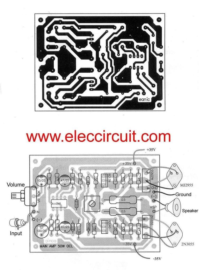

Szeretném megépíteni ezt a kapcsolást: http://www.redcircuits.com/Page150.htm
És az a gondom vele, hogy a kapcsolásban MJ2955 / 2N3055 tranzisztor pár szerepel de nekem van itthon elfekvőbe BDW93C / BDW94C darlington tranzisztor pár. Beletehetem őket? Megnéztem a BDW-nek 200mA a max bázisárama, az nem kevés ide, mármint nem lesznek túlvezérelve? Előre is köszi a válaszokat!
És az az igazság, hogy nem tudom, miért nem indul el ezzel a típussal. A ventilátor jó, mert előzőleg is használtam. Lehet, hogy a ventilátor motorjának kialakításában van a kutya "megdögölve"?

(#) bereczk.jans válasza jiko16 hozzászólására (») Ápr 28, 2013 /
Darlingtonnal ennél a kapcsolásnál nem helyettesítheted a komplementer teljesítmény tranzisztorokat. Jó tanácsként, ha megépíted nagy határfrekvenciájú tranzisztorokat ne tegyél bele.
Nincs a hálón ehhez a kapcsoláshoz nyomtatott áramkör. A rajz és az alkatrészek értékei jónak tűnnek. Hibátlan szereléssel is így kb. 60% az esélyed.
(#) jiko16 válasza bereczk.jans hozzászólására (») Ápr 28, 2013 /
Ok, értem akkor úgy építem meg ahogy van. Nyákot meg már terveztem hozzá, remélem működni is fog!
