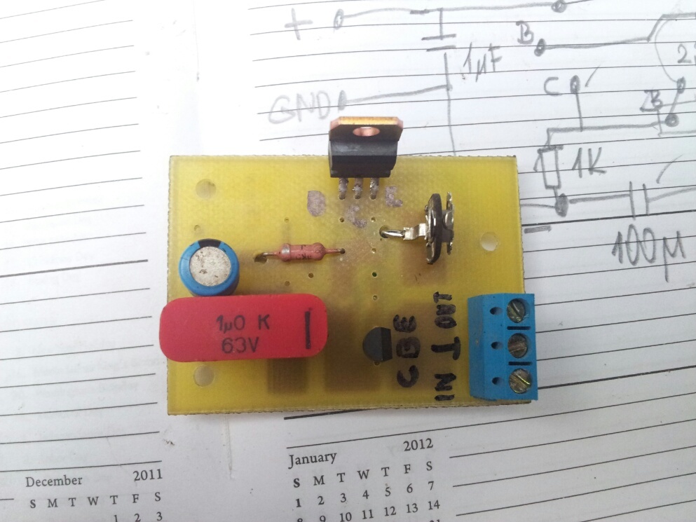

Még délután ki akartam próbálni Matyus pár nappal ezelőtt megosztott ventillátor vezérlőjét, és igazából nagyon egyszerű kapcsolás és tényleg jól működik, linkelek egy pár képet a panelról, utólag is elnézést mindenkitől, de nem martam hozzá külön nyákot egy régebbi megmaradt darabot alakítottam át, csináltam videót, ha felveszed a hangot azért lehet hallani ahogy reagál a hőre a tranzisztor, csinálni is fogok belőle egy pár darabot nagyon megtetszett.Video

(#) Alkotó válasza balazska1987 hozzászólására (») Ápr 29, 2013 /
A pákás melegítéssel óvatos legyél. Régebben Én is teszteltem ilyen módon hőfokfüggő vezérléseket, de az eredmény nagyon csalóka. Azt hinné az amatőr, minden rendben, közben meg egészen más a valóság.
Nem ezt a kapcsolást akarom bántani, hanem a tesztelési módszert. Akkor jó az ilyen hűtés, ha kb. már 40°C nál megindítja a ventit (szép lassan), és kb. 60-70°C-nál már teljes fordulaton megy. Így fogod elérni, az elvárható üzemi körülményeket.
Ezeket a hőfokokat ilyen módon nem tudod pákával előállítani. Ha mindenképpen pákát akarsz, akkor szereld egy kisebb bordára a tranyót, és a bordát melegítsd, és a kezeddel elleneőrizd a hőfokot (a 40-60°C-t jól tudod kézzel érzékelni, ha van egy pici rutinod benne).
(#) balazska1987 válasza Alkotó hozzászólására (») Ápr 29, 2013 /
Természetesen mielőtt ezt a kis nyákot megcsináltam előtte lepróbáltam egy számítógép tápból kivett hűtőbordával és tökéletesen működött, csak a videóban akartam nagyjából illusztráni hogy működik.
(#) blasz válasza Alkotó hozzászólására (») Ápr 29, 2013 /
Üdv ezt megcsináltam én is és valóban amilyen egyszerű olyan nagyszerű.Én egy asztali lámpát tettem felé és tökéletesen mükszik.Bár én összeépítettem a koppgátlómmal .

(#) blasz válasza balazska1987 hozzászólására (») Ápr 29, 2013 /
Légszerelve megépítettem már tök egyszerű,és megy rendesen,igaz 3 kapcsolást gyúrtam egybe, csak menni fog.

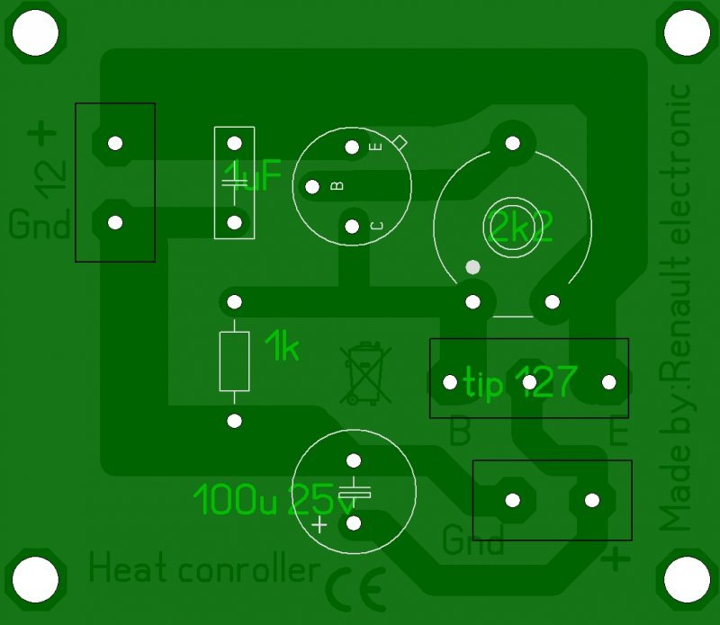

(#) Alkotó válasza blasz hozzászólására (») Ápr 29, 2013 /
Reloop egy ilyet már kitalált a TDA7294 témájában. Az is komplett, nálam kifogástalanul megy, sőt a ventit is remekül vezérli.
Szia elhiszem de igy olcsóbb ha nem kell venni semmit hozzá.És bevallom én személy szerint kerülöm a vég IC-ket
(#) Alkotó válasza Alkotó hozzászólására (») Ápr 29, 2013 /
Itt van. És fontosnak tartom, hogy csak egy 9V-os AC kell neki, tehát nem fút fölöslegesen.
Ennek semmi köze az IC-hez. Csak azért mondtam, mert ott éppen ehhez az erősítőhöz van kapcsolva (oda rajzoltam be), de természetesen bármihez lehet illeszteni.
Itt van hozzá egy terv, amiben egy megbízható relé van a hangszóróhoz.

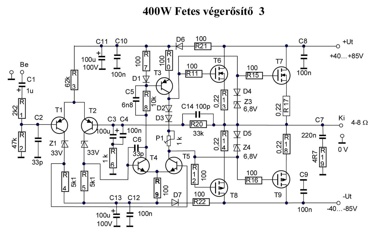

(#) balazska1987 hozzászólása Ápr 30, 2013 /
Ez a kapcsolás szerintetek mennyire reális a hozzá tartozó adatokkal?
(#) blasz válasza balazska1987 hozzászólására (») Ápr 30, 2013 /
Ez nem a Baji féle 400w fetes?
D6, D7 és R21, R22, ezek nem kellenek bele nekem volt szép a hangja nagyon.
