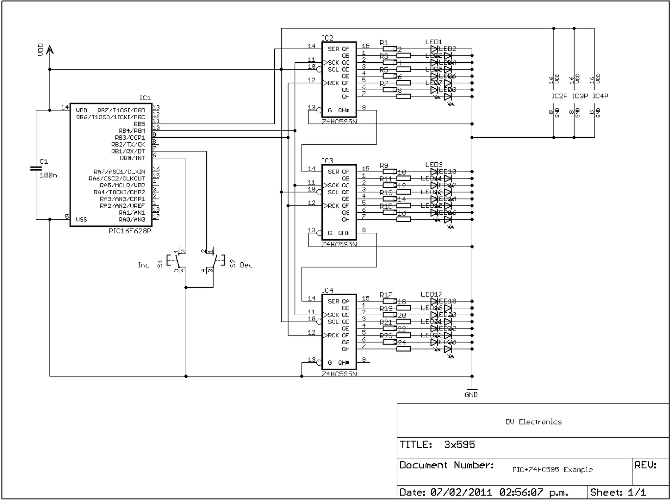

Kijelző meghajtással kapcsolatban kéne egy kis segítség. A kapcsolások között találtam ezt: LED kijelzők vezérlése akár már 5 vezetéken http://www.hobbielektronika.hu/cikkek/led_kijelzok_vezerlese_akar_m...l?pg=1 Whalaky írta a cikket. A TPIC6C595 kijelző meghajtó ic vezérlése érdekel. Ezt szeretném megvalósítani, de a mellékelt meghajtó program CCS-C-ben van, ami nekem sajnos kínai. Assemblyben programozok PIC-et, de azt is inkább kezdőnek mondanám. Hogy lehetne átfordítani assemblyre, vagy tudna valaki egy ilyen assembly programrészlettel segíteni, vagy bármi hasznos ötlet.....? Előre is köszi!
Ne atforditani akard, mert akkor nem erted meg.
A tpic egy egyszeru, soros-parhuzamos atalakito chip, 8 bites, meghajtotranyokkal. Ezeket lancolni is tudod, igy elvileg akarmennyi sorba kotheto. (Nekem mar a 18 felett gondjaim voltak, valoszinuleg a shift regiszterek kesesei miatt) Van par vezetek, ami vezerli a megjelenest es egy, ami sorosan nyomja vegig az adatokat, a masik orajel minden pulzusara. A tpic adatlapjabol megtudhatsz mindent. De szerintem ez a PIC kezdokbe valo kerdes...
Kb igy megy. ASM-ben
Köszi szépen! Azt hiszem sokat segítettél, majd átbogarászom, és megpróbálom átírni a saját igényeimnek megfelelően. Még egyszer köszi!
