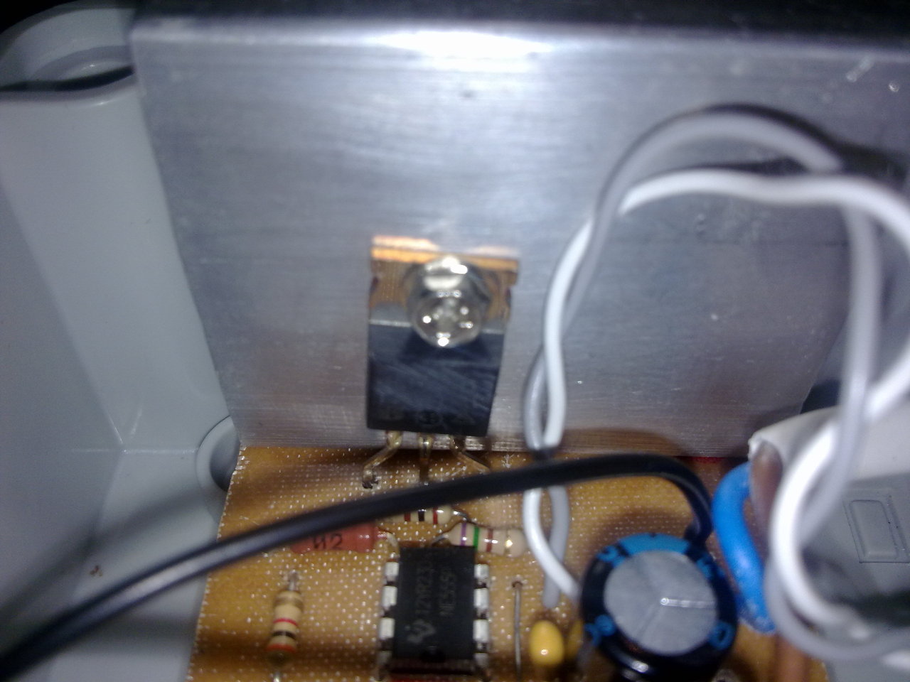

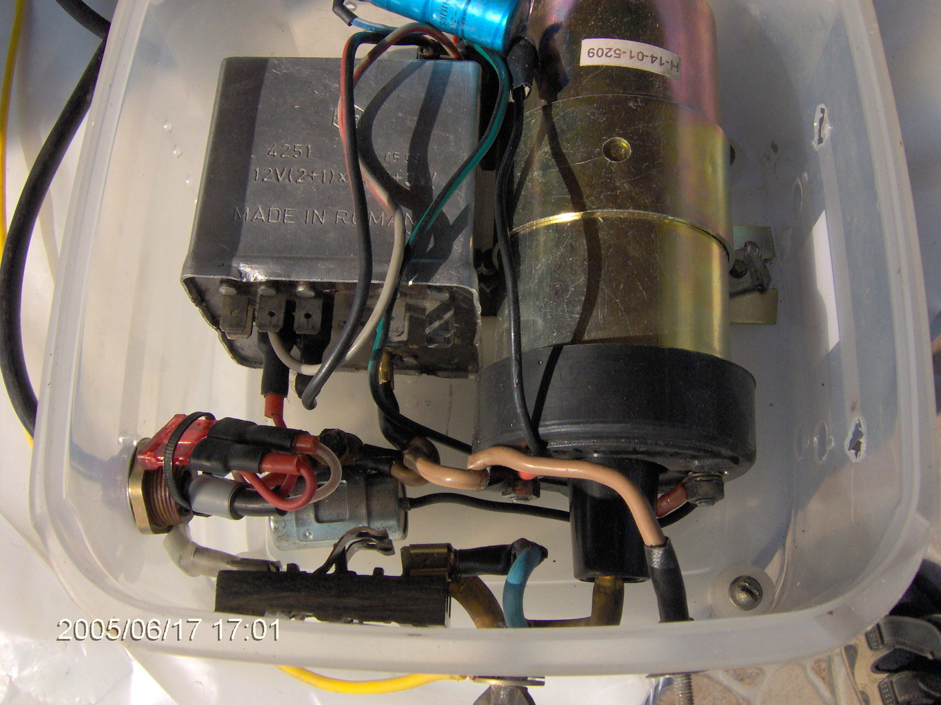

Kaptam egy villanypásztort amin valami elromlott, ha valaki a kép alapján kapcsolási rajzot az alkatrész feltüntetéssel nagyon megköszönném.

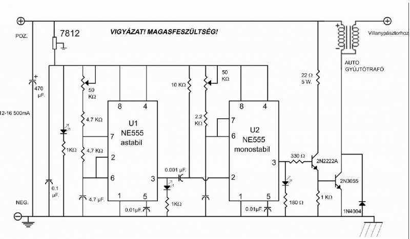

(#) kadarist válasza elodke hozzászólására (») Jan 8, 2014 /
Nagyon hasonlít erre.
(#) elodke válasza kadarist hozzászólására (») Jan 8, 2014 /
Ez nem az mert nem 2N3055 van benne, azt lenne jó tudni hogy a hűtőbordán lévő alkatrész mi lehet.
(#) deak francis válasza elodke hozzászólására (») Jan 8, 2014 /
Szia. Szerintem valami NPN BUT -féle lehet vagy BD vagy TIP
A hozzászólás módosítva: Jan 8, 2014
Lehet, hogy kissé átalakították.
(#) elodke válasza deak francis hozzászólására (») Jan 8, 2014 /
Köszi a választ!

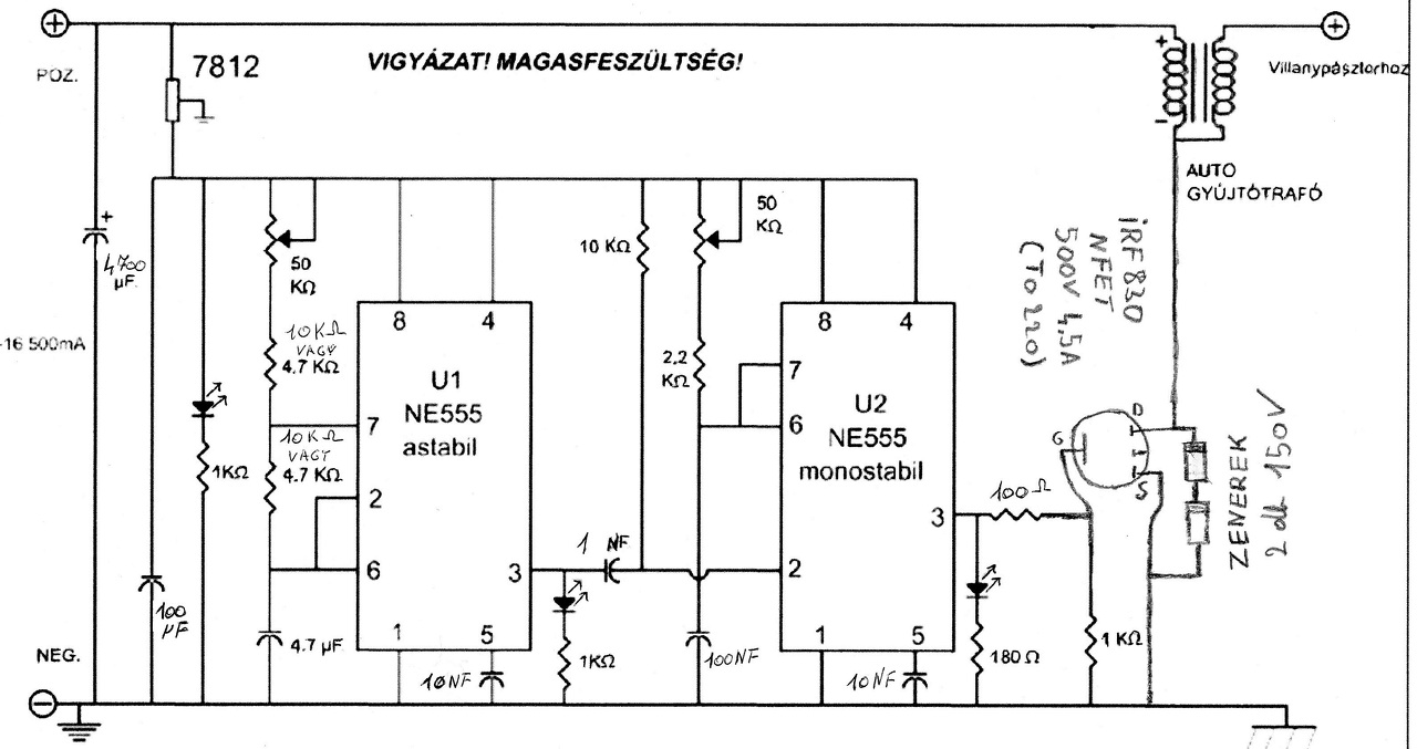

(#) spirik hozzászólása Jan 9, 2014 /
Szia mindenki .
Így gondoljátok.?

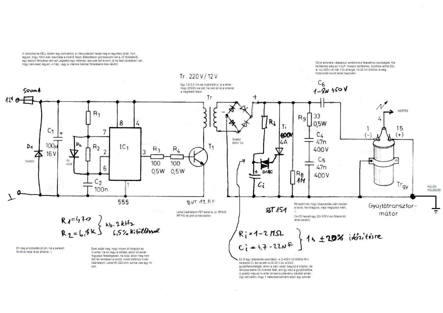

(#) elodke hozzászólása Jan 11, 2014 /

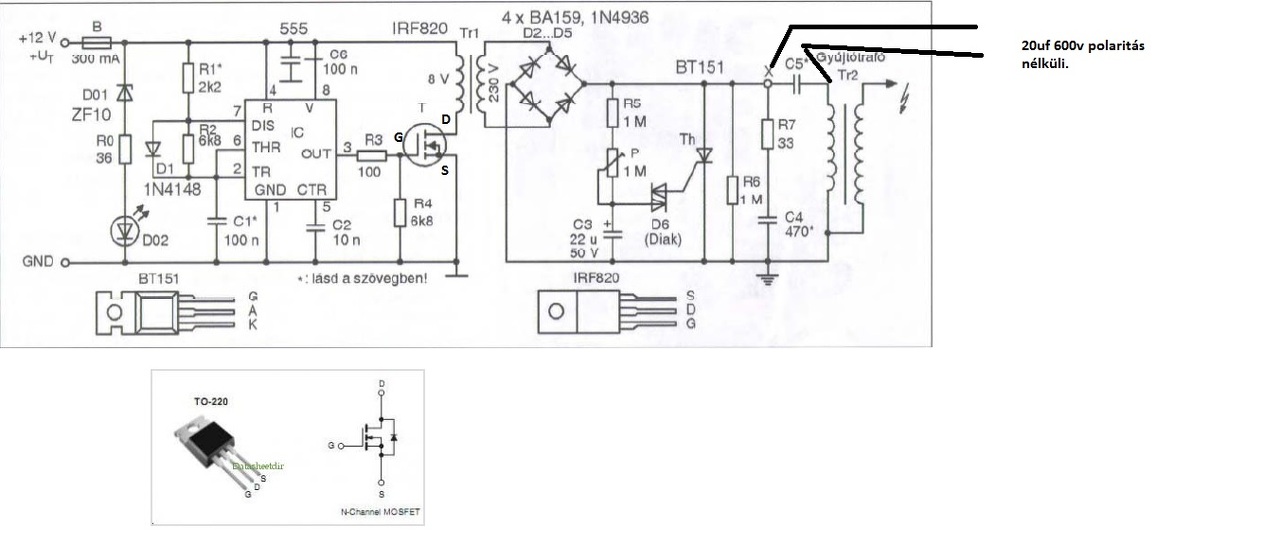

Sziasztok ez a kapcsolás szerintetek jó, működik? Kapcsolási rajz
Üdv.: Elli

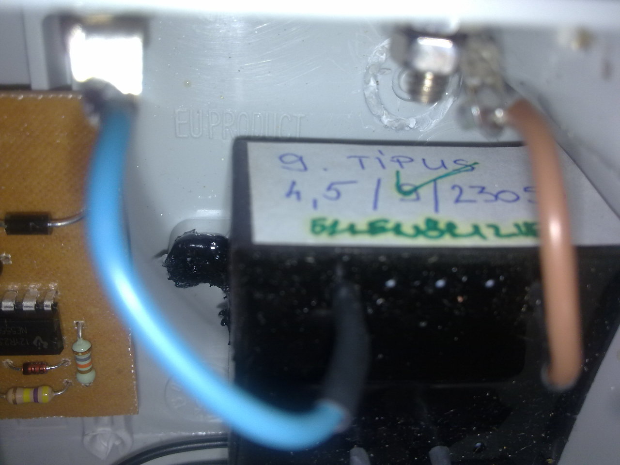

Az a villanypásztor amelyről raktam fel képeket megtudtam IRF830 van benne amit kicseréltem a többi alkatrészt kimérve jónak tűnik de csak 0,5-1V- ad le mi lehet a baja?
(#) elodke válasza (Felhasználó 13571) hozzászólására (») Jan 11, 2014 /
A trafót kipróbáltuk ráadtunk 220V-ot a secunderen 15V-jött ki (terhelés nélkül) 9V-os trafó
Szia,
Köszönöm a segítséget, kicseréltem a trafót és így már működik.

(#) spirik hozzászólása Jan 11, 2014 /
Szia mindenki.
A kapcsolást csináltam meg de az ne 555 melegszik..Egy kérésem is lenne ehz van nyák is .Köszönöm előre .

(#) Remci válasza spirik hozzászólására (») Jan 12, 2014 /
Itt egy nyákterv, erdgab fórumtárs készítette.
v1,5.LAY

(#) spirik válasza (Felhasználó 13571) hozzászólására (») Jan 13, 2014 /
Szia .és ennél a kapcsolásnál.a 3 -lábnál a led villog .Ugyan ennél a kapcsolásnál is meglehet oldani a trafós - a 8-uf450v kondenzátor változatot.?
Köszönöm a segítséget.
Szia .
Rakjam össze és szikrának kell lennie a végén.?De az amit a kocsi trafora kötök arra nem lehet 220v /12 v tenni.Az helyet.?
