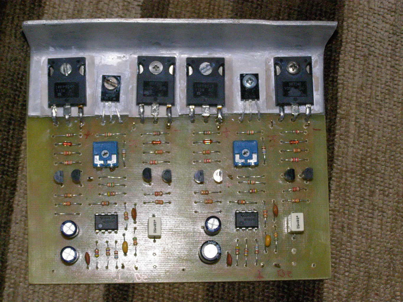

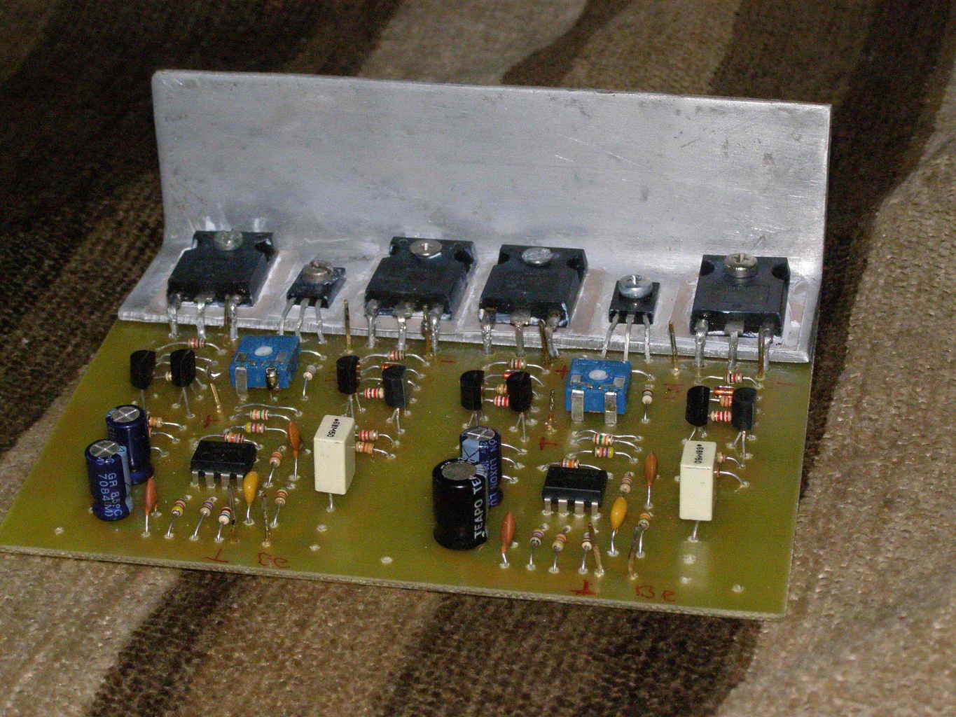

Neki altam egy 2x130W KD mester fele VF2 nek mar a tapot csinalom hozza,LM1036N ic vel lesz hangszin urban fele hangfal vedelem a panel mar ki van marva.Ezeket mind ket delutan csinaltam meg munka utan.Geplakatos a szakmam nem muszeresz igy a kivetelezes lehet sokaknak nem fog tetszeni mivel nem vagyok ver profi, de az epito kritikat nagyon szivesen veszem.

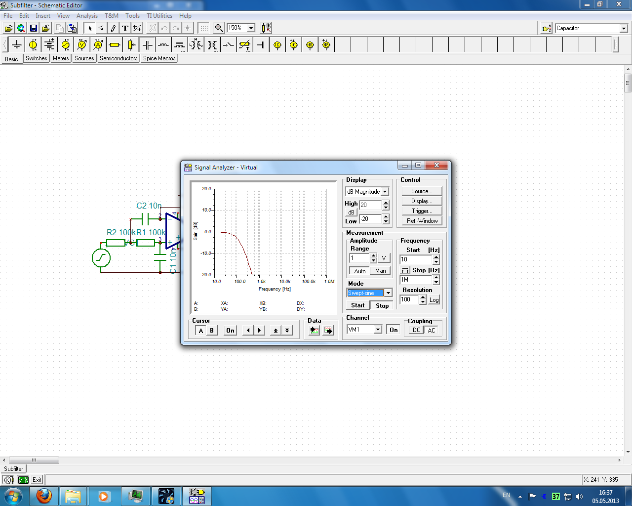

(#) Davidd hozzászólása Máj 5, 2013 1 /

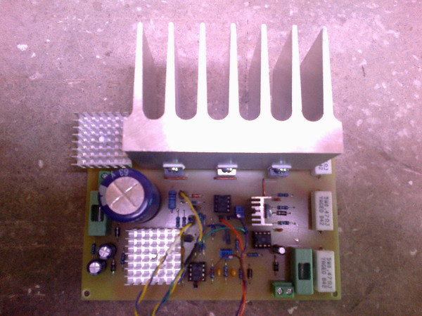

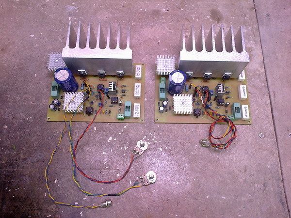

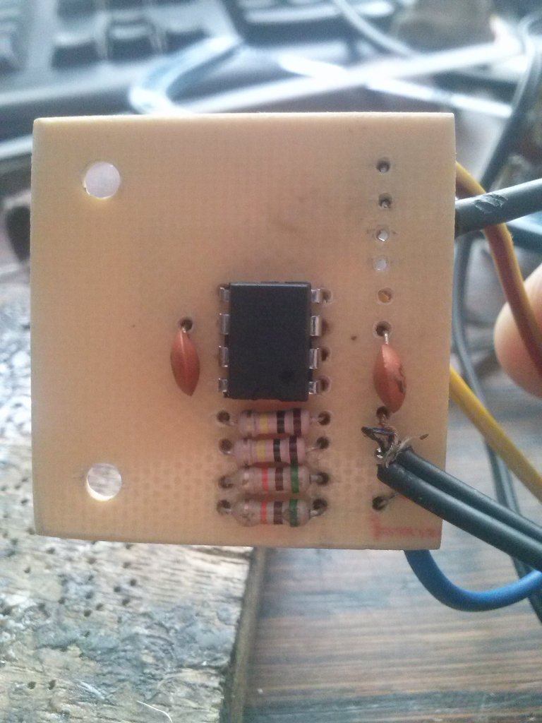

Sziasztok! Én nem valami nagy művet készítettem el, de mikor kész lett akkor jöttem rá, hogy mi a hiányossága. Egy aktív sub szürő amiben csak egy darab műveleti erősítő, ami elvégzi a szűrést és annyi, nincs utána szint emelés.

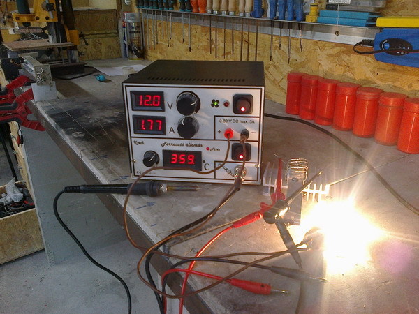

(#) kkornell válasza kameleon2 hozzászólására (») Máj 5, 2013 /
Köszönöm, azért van még mit tanulnom.

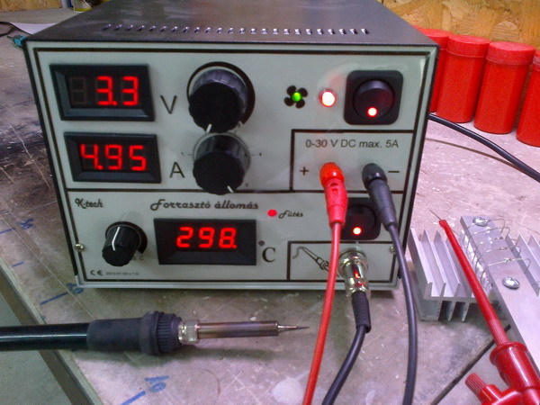

(#) kkornell válasza Johnny0004 hozzászólására (») Máj 5, 2013 /
Köszi.
Attila86 tervei alapján készült, /ezúton is köszönet érte, tökéletesen működik/. Erről nem tettem fel fotót, hiszen nem az Én érdemem, csak "lemásoltam.
(#) kkornell válasza Schnitt hozzászólására (») Máj 5, 2013 /
A trafón kívül nincs közös alkatrész.Sikerült 1db 2x24V 3X12V -os toroidot szereznem, és ezért lett egyben megépítve. Mindegyik külön-külön működik.
/biztosan emlékeztek páran a régi 3fázisú ronda barna 1-0 jelzésű kapcsolóra......bojlerokhoz szokták használni. Soha nem tudom, hogy mikor van ki és be kapcsolva......./

Szia! Szerintem nincs mit szégyellni a kivitelen. Nem ismerem ezt a végfokot, nekem csak az szúrt szemet, hogy mintha teljesítményre kicsit kicsik lennének az alkatrészek - hangsúlyozom, lehet, hogy én vagyok tájékozatlan, de végfokban ilyen kis teljesítményű ellenállásokat nem szoktam látni. Illetve a félvezetők lábait nem ártana (ártott volna) egy szigetelőcsővel izolálni a hűtőborda fölött, vagy a hűtőbordából ki kellett volna marni ezt a szakaszt, hogy a lábak alatt szigetelőréteg (panel) legyen. Ami még állandó hiba- hiányosság szokott lenni, a panel csatlakozási pontjai hogyan lesznek megoldva? Legalább forrszem, Faston csatlakozó, vagy sorkapocs szokott lenni rá, esetleg csavaros bekötőszemek. Persze lehet forrasztani is, de utólag kellemetlen, ha egy vastagabb vezeték letépi a gondosan elkészített panel egy darabját.

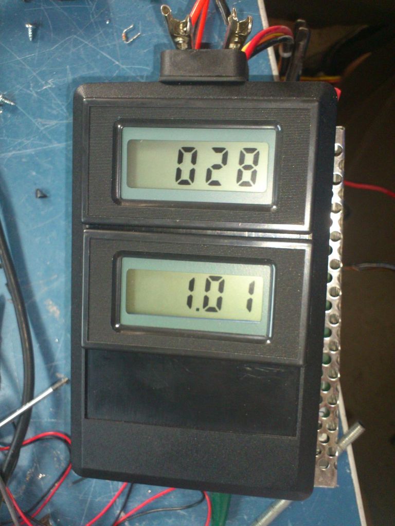

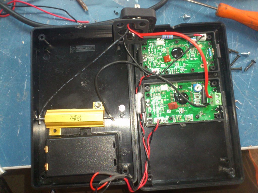

Tudom,nem nagy szám...én csak egy kis kéziműszert raktam össze.
Arra használjuk,hogy megvizsgáljuk a táp tud-e elegendő teljesítményt nyújtani egy behúzótekercs számára.....

Értem, de a pákára gondoltam, milyen típus?
Itt található a páka
(#) Johnny0004 válasza kkornell hozzászólására (») Máj 5, 2013 /
Köszi!!! Akkor ezek mind hőelemesek.

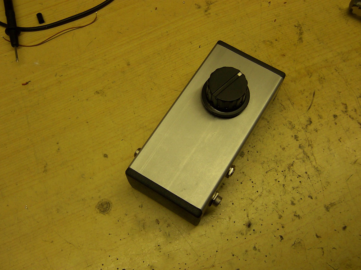

Elkészítettem és beüzemeltem a linkben található hangváltót. Remekül teszi a dolgát. Egy 40x60 as rozsdamentes zártszelvény db a háza. A fokozat kapcsoló már benne van.

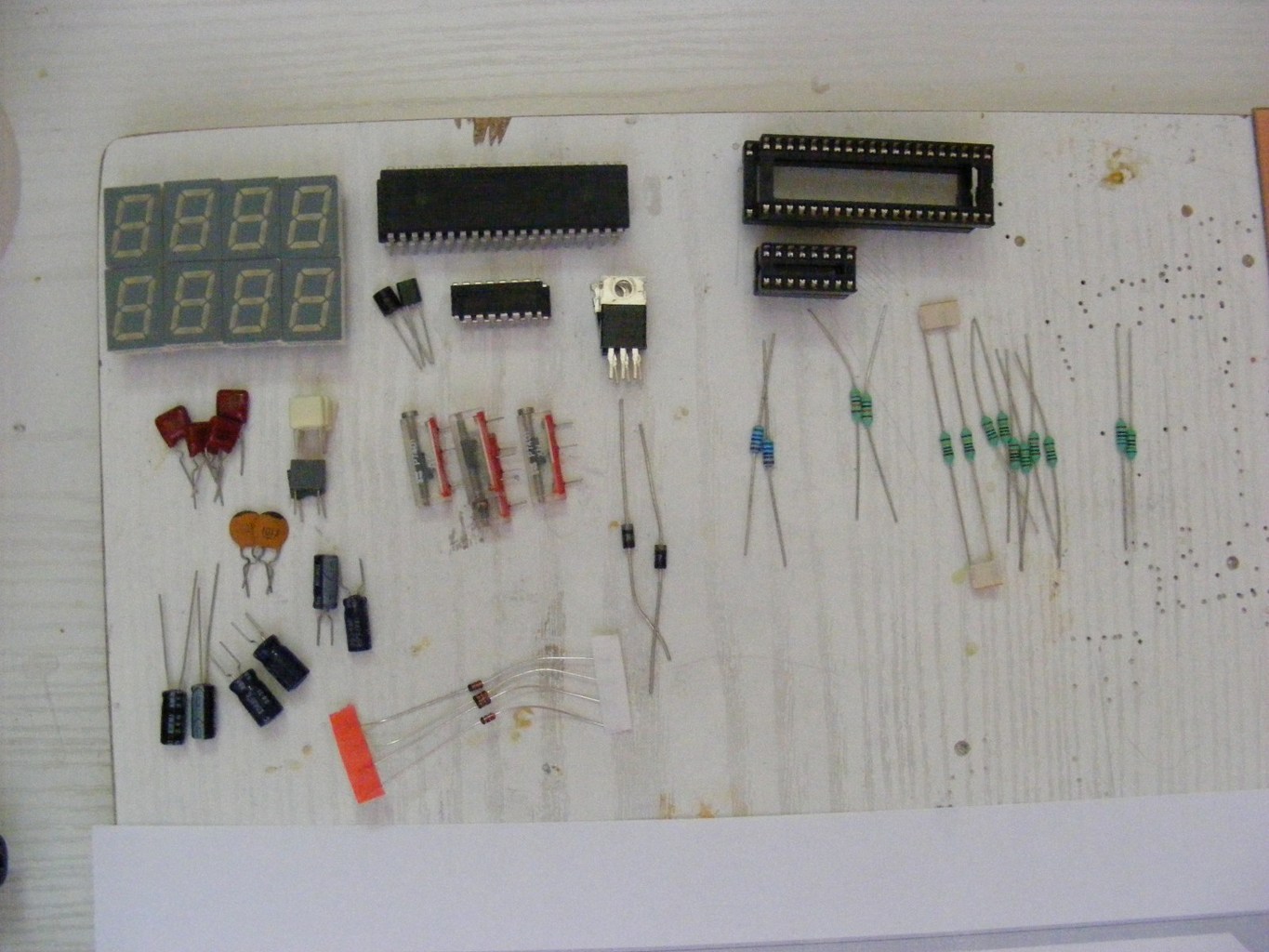

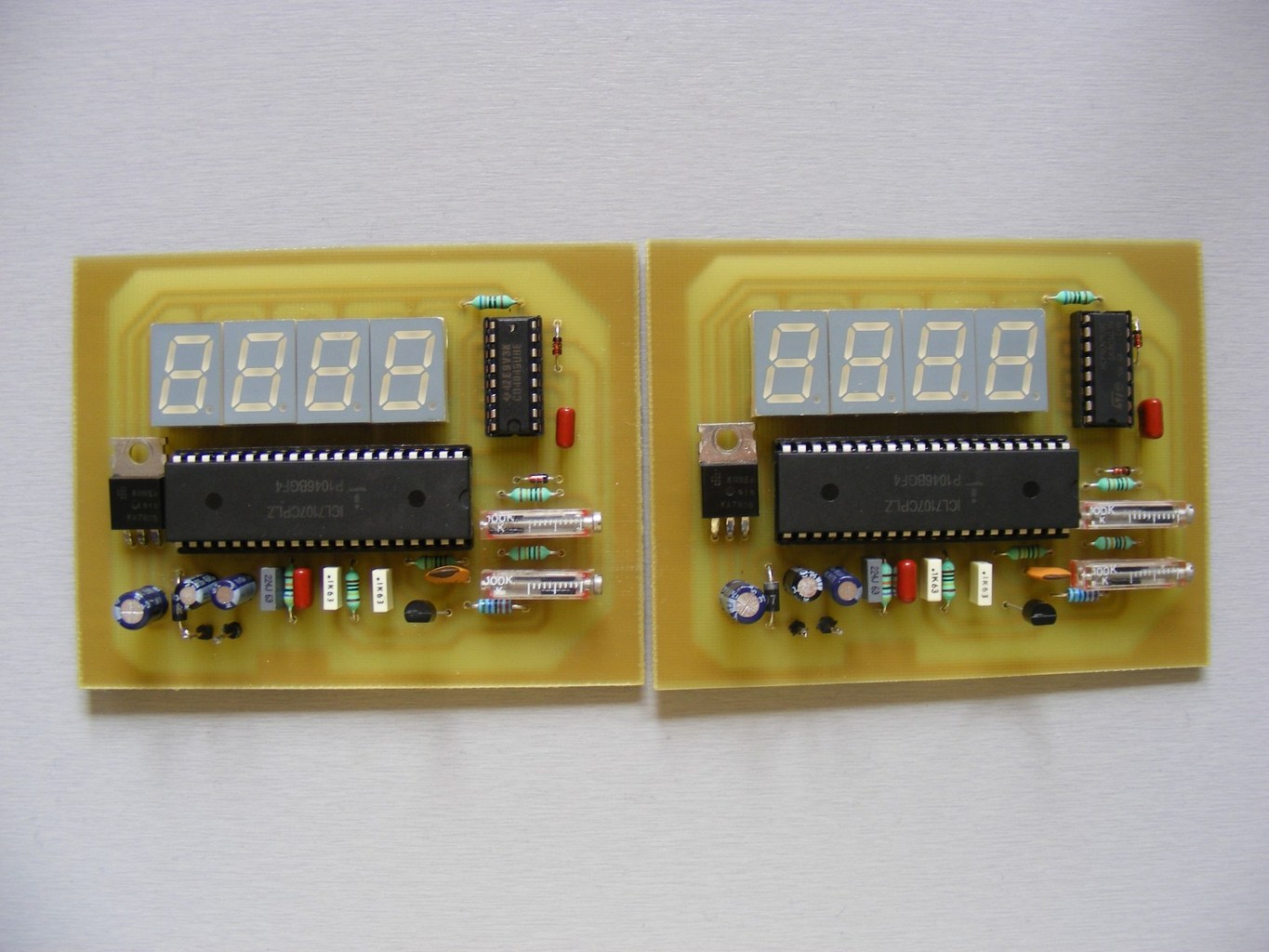

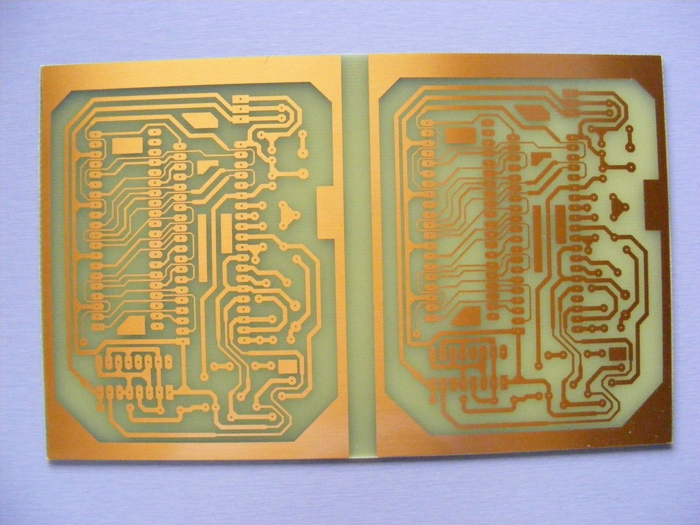

(#) janikukac hozzászólása Máj 6, 2013 /
Szép jó napot!
Két hőmérőt építettem , a rajzokat Zoli_bácsi-tól kaptam! Mind a kettő hibátlanul megy, elsőre indult... A dobozolás majd csak júniusban lesz, mert arra már nem lesz időm.Egyiket kültérre akarom, a másikat pedig az emeletre.
Várom a kritikát!

(#) zolika60 válasza janikukac hozzászólására (») Máj 6, 2013 /
Egyre szebbek a gyártmányaid. Gratulálok hozzá.
(#) janikukac válasza (Felhasználó 13571) hozzászólására (») Máj 6, 2013 /
Köszönöm szépen mind a kettőtöknek! Azért ahhoz, hogy felérjek hozzá, elég sok mindent tennem kell még...
(#) chopper800 válasza janikukac hozzászólására (») Máj 6, 2013 /
Elkérhetném a kötésrajzot, nyák tervet, alkatrész listát, ha szabad?
