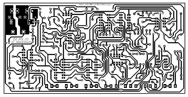

(#) Attilawap hozzászólása Máj 6, 2013 /
Sziasztok! Feljebb írtátok, hogy a Delta Pulse nem tud fém megkülönböztető funkciót. Sietek közölni, hogy igenis tud. Mellékelem a birtokomba jutott kapcsolásokat. Csak sajnos a PIC HEX fájlja demo verziós.
(#) mateatek válasza Attilawap hozzászólására (») Máj 6, 2013 /
Igen, elméletben tud. A gyakorlat szerint problémás a dolog.
Mivel a diszkrimináláshoz szükséges mintavételezések a programban vannak, így csak abban az esetben lesz a szelekció "elfogadható", ha pontosan ugyanazokkal a paraméterekkel rendelkezik a fej és a gép, mint amihez írták. Más fejjel nem lesz jó.
Bár, régen tájékozódtam már erről a dologról, azóta lehet, hogy változott a dolog, és már nincsen igazam.
Szerk:
Ez, amit letöltöttél, ez nem a szelektálós gépnek a dokumentációjából való, csak a digitális kapásjelzős gép cuccai.
A hozzászólás módosítva: Máj 6, 2013
Más: Megvettem az ellenállásokat a Delta Pulse-hoz, de a legtöbb ellenállásnak "arany" színű a tűrése, tehát 5%-os. Valaki írta, hogy ehhez a keresőhöz 1%-os ellenállások kellenek. Baj lesz belőle, ha nekem csak ilyenek vannak?
Van néhány pozíció, ahová válogatni kell az ellenállásokat. de a legtöbb pozícióba nyugodtan mehet az 5 százalékos is. Az órajel-generátor úgyis potival szabályozható, a hangfrekis rész megint csak igénytelen, a monostabiloknál megint csak potik dolgoznak.
Talán 10 ellenállás van, amire oda kell figyelni.
(#) arion válasza mateatek hozzászólására (») Máj 6, 2013 /
Én írtam az 1%-os ellenállásokat, ha már nincs különbség árban, akkor inkább a jobb. EGY gép építésénél majd lesz valami, TÖBB gép építésénél jobban szeretem ha ugyanazokkal a paraméterekkel dolgozok.
(#) Attilawap válasza arion hozzászólására (») Máj 6, 2013 /
Ha nem probléma, le tudnád írni nekem, hogy konkrétan a Delta Pulse-hoz melyik ellenállásoknál kell jobban odafigyelni a tűrésre? (elég, ha csak az értékét mondod)

(#) arion válasza Attilawap hozzászólására (») Máj 6, 2013 /
Ha jól emlékszem R23-R24-et kell azonos értékre válogatni, értékük 4,75K.
(#) mateatek válasza arion hozzászólására (») Máj 6, 2013 /
„Megelégszem azzal, -mint a gyártók is- levegő teszteket csinálok”
De sajnos a levegőteszt semmire sem jó. Földben, agyagban, bazalt darabok, és vasszögek között keresi a gép a céltárgyakat, miközben gazban, fűben van lóbálva a fej. Ez pedig merőben eltér a levegő steril környezetétől.
Igen, az R23-24, de nem a 4.75 számít, hanem az, hogy csont egyformák legyenek. Lehet mindkettő 4K, vagy akár 6K is, csak egyforma, mivel a fázis fordításhoz csak az szükséges, hogy egyformák legyenek. Nem történne semmi akkor sem, ha 10K lenne mindkettő.
Ez miatt viszont az R25-26 is páros ellenállás legyen. Mert ha ezek nem precízek, akkor az R23-24 válogatása sem ér semmit.

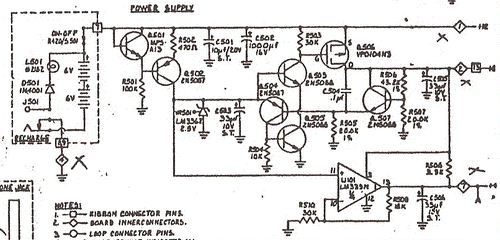

(#) Yowie válasza arion hozzászólására (») Máj 6, 2013 /
Szóval én 8 db AA akkut használok az expihez, lehetőleg 2650mA felettit. Autóból töltöm a világ legegyszerűbb töltőáramkörével, egyetlen 5,6 Ωos soros ellenállással. Rendszerint heti legalább 2x használom a gépet, 6-8 órát, nyaranta többet, szabi alatt minden nap, télen kevesebbet. Ezzel a módszerrel kb 1,5 évet bír egy akkupakk, de rendszerint valami galaiba tesz be nekik, pl hálózati töltővel fordított poralítás, és hasonlók
(#) Yowie válasza mateatek hozzászólására (») Máj 6, 2013 /
Nem nagyon értem, hogy egy hordozható gép táplálása miért off, ráadásul egy olyn készüléknéál, ahol a tápellátás nagyban befolyásolja a működést. Sok amatőr gépnek az a hibája, hogy nem elég gyors a tápja
(#) mateatek válasza Yowie hozzászólására (») Máj 6, 2013 /
A múltkor javítgattam egy Májnláb gépet. Annak nem is volt semmiféle tápja. Követlenül az akksiról.
Mit jelent az, hogy lassú, és mihez képest?
lassan követi az elektronika áramigényét, pl a műveleti erősítős tápfelezős, áteresztőtranyós tápok lassúak, ha a régebben elküldött 1266 tája tönkremegy és ilyen táppal helyetesíted, elveszik a hang dinamikája és ezzel jelentős céltárgyinformáció.
Nincsen előttem a kapcsolási rajza. De szerintem, ha bárhol is, a táp kimenetén van egy 10 mikrónál nagyobb elkó, mint puffer, az már nem lehet gyors.
Egy labortáp kimenetén sem lehet ilyen nagyságrendű kondi.
„pl a műveleti erősítős tápfelezős”
Egy ilyen kapcsolás miért lassú?
Ez egy feszültség követő. Ha az ellenállások által létrehozott feszültség helyett rárakok egy párszáz kHz-es jelet, akkor azt is követi.
nem tudom, de kipróbáltam, az említett példában így van. Nyiván nem minden gépre igaz. Ez esetben ha nem így lenne, nem építettek volna a fisherbe egy 3x akkora tápot. Kipróbálni érdemes lehet
az egy dolog, hogy a feszültség követi, de a teljesítmény...?
Próbáld ki, mit csinál a az IGSL vagy a TGS esetén, nem egy nagy dolog, ezért is nem értem, miért váltják ki. Mondjuk én azért, mert maradt szabad műveleti erősítőm és helyem meg nem.... de a CZ-knek nek is érdekes a tápja. Azért ezek tényleg nagyon jó gépek voltak és azt mondják, a fejen lehet sokat javítani, pl az MD fejjel nő az érzékenység vagy 20% -ot
(#) mateatek válasza Yowie hozzászólására (») Máj 7, 2013 /
Ha jól látom, a 1265-ben is, a féltápot egy műveleti erősítő szerűséggel csinálják, csak nem műveleti erősítő, hanem egy komparátor. A hiányzó tranzisztort, ami egy műveleti erősítőben megvan a kimeneten, azt itt egy 3.3K-s ellenállással pótolják. A táp amúgy egy elég egyszerű, kapcsolás, de az előnye a kimenetén lévő FET, ami miatt valószínűleg nagyon kicsi feszültség különbségből is előállítja már a kimeneti stabil feszültséget. Low-drop.
Szerintem azért váltják ki, mert (szerintem) semmiben nem tud többet, mint egy olcsó low-drop kocka. Annál csak nagyobb, drágább, és munkaigényesebb.
A tápfesz felező részével meg passzolok. A komparátoros, a 3.3K-s ellenállással nagyobb áramot csinálhat, mint a tranzisztoros műveleti erősítő?
IGSL és TGSL esetében azért nem próbálják ki ezt a kapcsolást, mert azoknál stabilizált feszültséget nem megfelezik, hanem megduplázzák. Tehát azoknál a stabilizált feszültség a féltáp, és a duplázott a negatív. Rossznak nem mondható megoldás, mivel egy műveleti erősítő jobban teljesíti ugyanazt a feladatot magasabb, mint alacsonyabb feszültségről.
És nincsen benne az átkos (SMW-ben, és 1165-ben használt) tápfesz felező.
