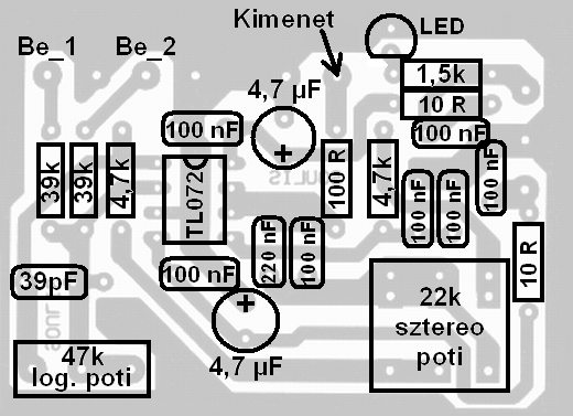

Szükségem lenne egy szub szűrőre quad 405 elé. Urbános 100wattos szub erősítő kapcsolási rajzából megpróbáltam ki ollózni a szűrő részt. Légyszi egy hozzáértő nézze meg, hogy jól vágtam-e ki a kapcsolást és egyáltalán életképes lehet-e?
Figyelj egy jó aktív alul áteresztő szűrő ugyanúgy viselkedik minden erősítővel függetlenül attól hogy milyen osztályú vagy mekkora teljesítményű, csak arra kell figyelni hogy erősítsen annyira jelet hogy a végfokozatot kivezérelje.
Nos a te "kivágott" rajzod több mint egy aluláteresztő szűrő, van benne egy plusz áramkör, s emiatt K1 segítségével fázisfordítást tudsz csinálni, így könnyen összehidalható két egyforma végfokozat. T3 és C8 közösen kapcsolódnak a szűrő GND-jéhez, ami nem gond ha leválasztod. De Topi féle szűrő ami fennvan az oldalon kevesebb alkatrészből megépíthető.
Várnék még más véleményére is, több szem többet lát alapon.
![]() A paneltervem pedig a mellékletben van. (A potik el vannak csúsztatva egymáshoz képest, mert a dobozhoz így passzol a panel.)
Szia! A hangerő poti a megszokottal ellentétes irányban szabályoz. A vágás sztereó potiján azonosan kell növekedni vagy csökkenni mindkét ellenállásnak, nálad keresztbe van kötve.
Az alkatrész értékek hiányában csak feltételezni tudon, hogy jó a terv. Ésszerűbb volna azt a szűrőt megépíteni, melyről Topi cikket írt.
Igazad van fordítva szabályoz, mert elfelejtettem leírni, hogy a potik a vezetősávos oldalról azaz hátulról vannak beültetve. Dobozolás így kívánta.
A szűrő potin a lábakat átkötöttem és így tökéletesen működik. Köszönöm, hogy ránéztél. ![]() Legközelebb kipróbálom a Topi félét.
