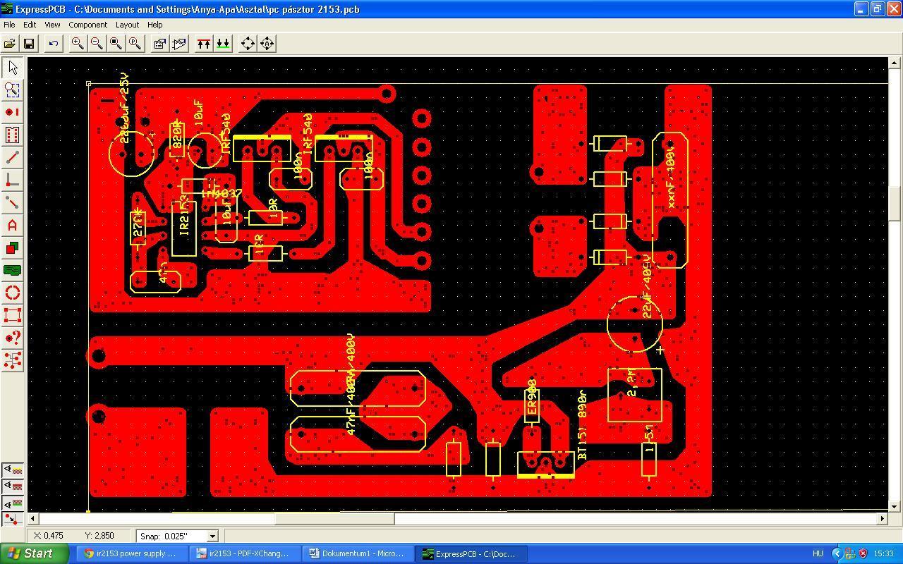

(#) spirik hozzászólása Feb 13, 2014 /
Szia mindenki .
Szeretném kérdezni hogy jó e rajzoltam be a BT151 lábkiosztását. az 1 láb az a K a 2 láb az A a 3 láb pedig a G..Szemben nézem a lábak lefelé állnak...Köszönöm a segítséget.

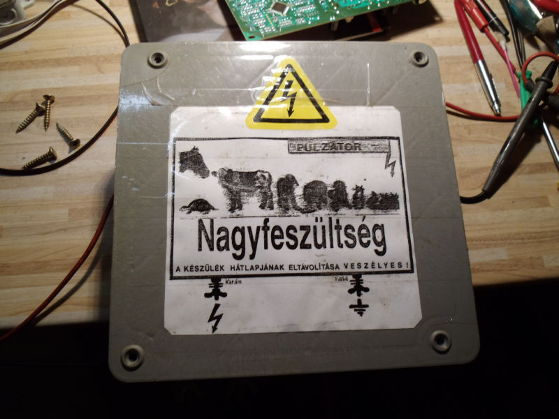

(#) otto54 hozzászólása Feb 25, 2014 /
Valaki ismeri-e a képen látható "pulzátor"-nak nevezett villanypásztort?
Üdv.Ottó

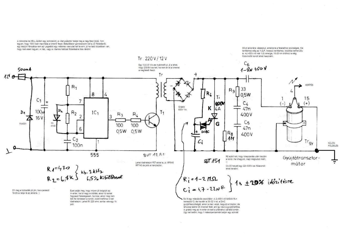

(#) vargalaszlo0405 hozzászólása Márc 2, 2014 /
Megépítettem a mellékelt kapcsolást. Amikor az inverterét teszteltem a bekapcsolás után két három másodperccel az egyik fet (IRF540) elszállt és a másikon is tojást lehetett volna sütni. A frekvencia beállító tagok: 22K és 1nF így ha igaz a frekvencia 30Khz. Fet cserebere után megpróbáltam másként, cseréltem trafót: régi TV trafóra 2X16 menet primer, közös kivezetéssel. Az eredmény: semmi. Szó szerint se melegedés de a szekunderen sincs semmi mérhető.
Visszatettem a PC trafót és újra forrósodik a két fet(most már óvatosabb voltam )
Az az érdekes az egészben, hogy ugyanez a kapcsolás, elrendezés 50Hz en gerth nyáktrafóval (más tagokkal) simán működik.
De jobb lenne a pc trafó mert van bontva és reményeim szerint jóval erősebb is lenne.
Ha bárkinek van valami ötlete kérem segítsen.
(#) kaqkk válasza vargalaszlo0405 hozzászólására (») Márc 2, 2014 /
Szerintem az áttekercselés fog segíteni (valószínűleg túl kevés a tekercsellenállás) vastag a"derót"és kevés menetszám ...
A hozzászólás módosítva: Márc 2, 2014
(#) nyemi válasza vargalaszlo0405 hozzászólására (») Márc 2, 2014 / 1
Miért lebeg az a 4-es láb
Testre vele.
(#) vargalaszlo0405 válasza nyemi hozzászólására (») Márc 2, 2014 /
Köszönöm! Jogos, a nyák terven lebeg de lekötöttem és sajnos most is melegszik, bár tény hogy nem annyira (szarvas hiba) De ez még mindig nagyon nem jó. Nem lehet, hogy a védődiódák hiánya okozza? Mert elvileg az IRF540-ben van de lehet egy 28 nsec használna. Vagy frekvencia esetleg?
Őszintén szólva nem bánnám ha nem kellene áttekerni. * nehéz szétszedni anélkül hogy eltörne a vasmag
Egy 200uH fojtót kéne betenni a transzformátor primer középkivezetése és a pozitív tápfeszültség közé.
Megnövelné a hatásfokot.
Köszi megpróbálom! Elvileg a teljesítményt nem veszi le nagyon?
(#) vargalaszlo0405 válasza nyemi hozzászólására (») Márc 4, 2014 /
Megpróbáltam amit mondtál.
Próbálkoztam több méretű induktivitással és valóban csökkent a melegedés de nem szűnt meg, úgy értem még mindig erősen melegszik. Tartós üzemben biztos nem állná meg a helyét.
Ja, és ha 10mH értékre növeltem (ez volt itthon a legnagyobb ismert érték) a hangja alapján mintha leesne a frekvencia, illetve kisebb induktivitások esetén is csökkent a fesz. Egyenirányítás után tettem rá egy kondit amit induktivitás nélkül feltölt 380V körülre induktivitással ez az érték valamiért csökken. Bár lehet ennek az is oka, hogy csak 1N4007 es diódával próbálkoztam graetzben és az más esetben sem volt a legjobb ide...
A lényeg hogy sajnos nem oldódott meg a probléma. Van esetleg még ötlet mit lehetne tenni vele (a kihajításon kívül, mert azon már én is agyaltam ) Mindenesetre az eddigieket is köszönöm.
(#) nyemi válasza vargalaszlo0405 hozzászólására (») Márc 4, 2014 /
Nem tudom nem e ment tönkre az integrált áramkör amikor lebegett az a 4 láb.
Amúgy a 100nF a Fet-eken rajta vannak? Mert szerintem 30kHz-en nem kellenek azok (lásd linkelt kapcsolásomat)
A hozzászólás módosítva: Márc 4, 2014
Igen rajta. leveszem. Nem hiszem, mert akkor nem menne egyáltalán nem?
Valószínűleg.
Nézegettem, hogy Danyk-tól vetted a kapcsolást ott 50Hz kellenek a 100nF kondenzátorok, de ide nem mert azok 30kHz-en rövid zárat képviselnek.

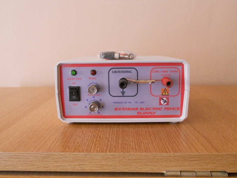

(#) deak francis hozzászólása Márc 22, 2014 /
Sziasztok.Sikerült ősszehoznom egy pásztort,meg szeretném mutatni .(ha sikerül)Köszönöm.
(#) kaqkk válasza deak francis hozzászólására (») Márc 22, 2014 /
Ha olyan jó is mint amilyen szép akkor csak gratulálni tudok
(#) deak francis válasza kaqkk hozzászólására (») Márc 22, 2014 /
Hát szerintem közepes.Köszi.
(#) kozso31 válasza deak francis hozzászólására (») Márc 22, 2014 /
Hali:Nagyon jól sikerült a szerkezet,de lenne egy kérdésem a szikraköz miért van kívülre rakva?Mert én belülre szoktam rakni amit gyártok,és nekem ez a külső megoldás újdonság.
(#) deak francis válasza kozso31 hozzászólására (») Márc 22, 2014 /
Helo. A szikraköz most csak csak egy ,,monitor,,a teszt idejére.köszönöm
(#) deak francis válasza deak francis hozzászólására (») Márc 22, 2014 /
Ami azt illeti ,kitűnően műkődik is ,ha a méreteket figyelembe vesszük ,kicsi is ,szép is .(persze nem dicsekedve)Ha valakit érdekelne a műkődése ,youtube filmecskét is linkelhetek
