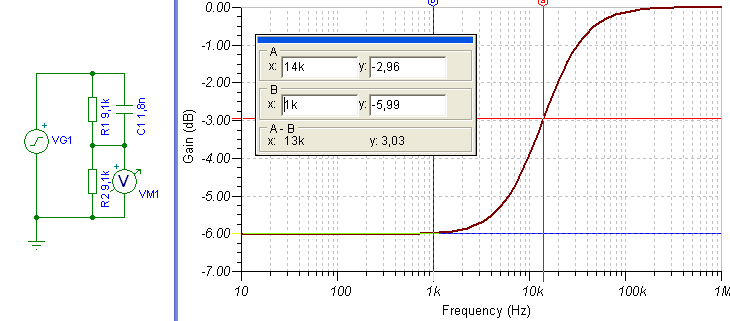

Passzív alkatrészekkel lehet olyan szűrőt építeni ami 2kHz -től 14kHz -ig lineárisan -6dB -t csillapít majd 14kHz -től mint egy felül áteresztő szűrő karakterisztikával 0dB -hez tart ?

(#) proli007 válasza IRONbene hozzászólására (») Okt 20, 2013 /
Hello! Ez a "2kHz -től 14kHz -ig lineárisan -6dB -t csillapít " elég furán hangzik. Ilyesmit meg lehet oldani, de passzív alkatrészekkel "nagyokat nem lehet hasogatni"... üdv!

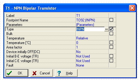

(#) danydosster hozzászólása Okt 20, 2013 /
Tina -ban próbáltam megcsinálni egy egyszerű 2 ledes villogót, de sehogysem akar működni.
Utánanézegettem és annyit találtam, hogy az alkatrészeken kell valamit állítani, hogy nem legyenek egyformák. A probléma az hogy a ledek állandóan világítanak.
Valaki meg tudná mondani, hogy mit kell másra állítani, vagy esetleg nincs valakinek egy ilyen projektje amit meg tudok nézni, hogy mégis mi a baja?

(#) proli007 válasza danydosster hozzászólására (») Okt 20, 2013 /
Hello! A valóságban a két tranyó áramköre között mindig van differencia, így a gyorsabb, vagy nagyobb erősítésű fog elsőként bebillenni. A szimulátor meg számolja, azonos paraméterekkel. Így nem is tudja eldönteni hova is billenjen el. Ezért az egyik tranyó bétáját (Forvard beta) le kell csökkenteni. A szimulációt, meg tranzies módban kell végrehajtani "Zero inital values" beállítással.
És miért nem a TINA topikjában kérdezted? üdv!

(#) danydosster válasza proli007 hozzászólására (») Okt 20, 2013 /
A tranzies mód és a Zero inital values megvan, de a tranyónál nem találtam Forward beta beállítási opciót.
