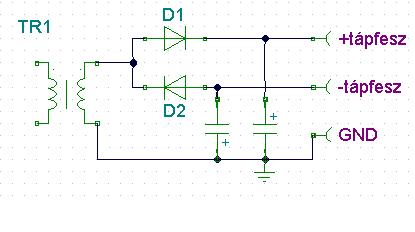

Nagyon ostoba kérdés következik: műveleti erősítős előerősítőhöz szimmetrikus tápot gyártok éppen, méghozzá két darab ugyanolyan egy szekunderes trafóból. Graetz -> 2x2200µF -> 7812 -> 2200µF a felállás, semmi extra. Továbbá a feszstab kimenete felől a bemenete felé néző védődióda, és a fesztab be- illetve kimenete és a föld közé egy-egy 100nF kerámia, a feszstab lábához közel, illetve a kimenettel párhuzamosan is van egy dióda, úgy hogy a föld felől mutat a 12V felé.
Ebből ugyebár két darabot kell építenem, majd az egyik +12V kimenetét összekötni a másik GND kimenetével. Ez idáig napnál világosabb. A kérdés: Ez így amit leírtam elég önmagában, vagy mivel az egyik +12V-ot összekötöm másik földjével kell-e a 7812 miatt valami plusz? Bármi? (az nyilvánvaló, hogy ha középkivezetéses trafóval menne a dolog akkor a 7912 lenne a párja a negatív oldalra, de így gyakorlatilag én két sima 12V tápot csinálok, amit a kimeneteiken kötök össze.)
(#) edgaar válasza (Felhasználó 13571) hozzászólására (») Okt 22, 2013 /
Köszi, én is erre tippeltem volna. Szóval akkor semmiféle soros dióda sem kell a kimenet pozitív ágára, meg semmi. Oké. Köszönöm!
(#) reloop válasza edgaar hozzászólására (») Okt 22, 2013 /
Szia! Kicsit túlzásba esel. Egy műveleti erősítő ilyen egyszerű tápról is zavartalanul elmegy. Fűszerezheted feszültségstabilizátorral, de a dupla trafó felesleges luxus.
