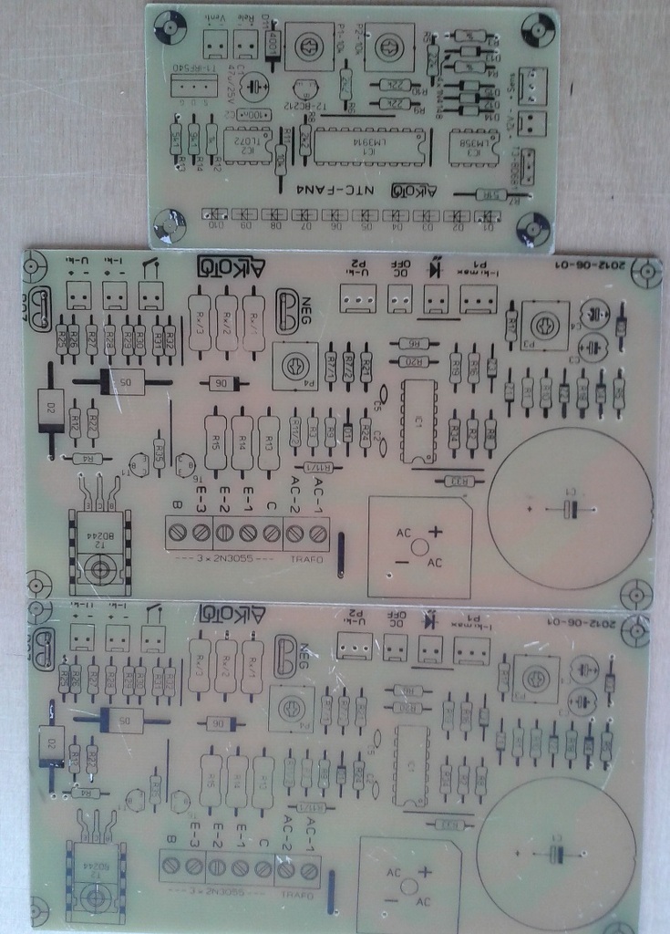

(#) szili83 hozzászólása Aug 25, 2013 /
Készülőben:

(#) szili83 válasza janikukac hozzászólására (») Aug 25, 2013 /
Ilyen széles lemezem maradt, és az áramkör bőven ráfért.

(#) sector99 válasza szili83 hozzászólására (») Aug 25, 2013 /
Ha szabad kérni légy szíves írd már le a másik topikban, hogy milyen anyagokkal és eszközökkel csinálod. (papír és nyomtató típus, hőfok stb) Köszi !

(#) szili83 válasza sector99 hozzászólására (») Aug 25, 2013 /
