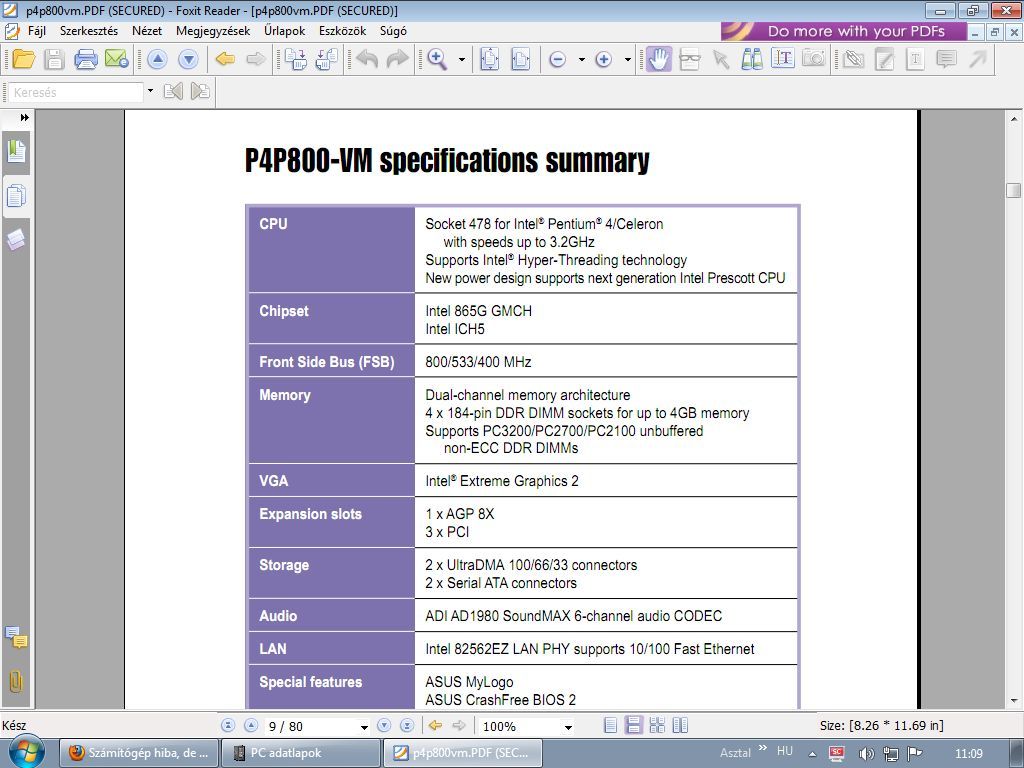

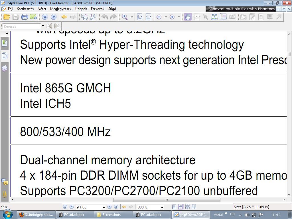

Sziasztok. Aposomeknak van egy Dell GX260-as sz.gepuk, amiben egy 2GHz-es proci van, memoeia 2x 256MB(az egyik ddr400, a masik ddr266). Alaplap tipusa 02x378. Kerdes : proci ugyben mi a maximum, amit ez az alaplapmeg fog enni? Van egy 2.8GHz/512/800 procim, de nem vagyok biztos benne, hogy tetszeni fog neki a 800-as FSB-s proci. Egy masik kerdes: van nekem egy ddr400 256MB memoriamodulom. Hogyan lesz gyorsabb a gep:ha beteszem az en ddr400-as modulomat harmadiknak, vagy ha kicserelem a ddr266-osat az en ddr400-ommal?
(#) pittti válasza pika75 hozzászólására (») Máj 18, 2013 /
A Northwood magos, tehát a 400-as, 533-as procikat támogatja, a 800-asokat nem!
Mivel az alaplap 100 vagy 133 Mhz-en megy (procitól függően), ezért jó bele a 266-os is. Tehát 400-as ramot pazarlás beletenni, a lényeg hogy több menória legyen benne.
(#) _vl_ válasza pika75 hozzászólására (») Máj 18, 2013 /
A weben fellelhető doksi szerint Intel 845G chipset van benne. Az 400 és 533MHz-es procikat tud kezelni, 800-asokat nem.
A gépnek a DDR266..400 közti különbség kb. annyit számít sebesség szempontjából, mint halottnak a csók, szóval tök mindegy, hogy milyet raksz bele. Használhatóság szempontjából viszont látványos különbség tud lenni 512 és 768, vagy 1024MB között.

(#) belfi2 válasza _vl_ hozzászólására (») Máj 21, 2013 /
Sziasztok !
Valamit elnéztetek! i865G kezeli a szóban forgó procit.
Nekem is ez a chipset és proci van a gépemben.
A hozzászólás módosítva: Máj 21, 2013
(#) belfi2 hozzászólása Máj 21, 2013 /
Bocs ! Én néztem el!
Nem 865 hanem 845 .
Bocs még egyszer.
